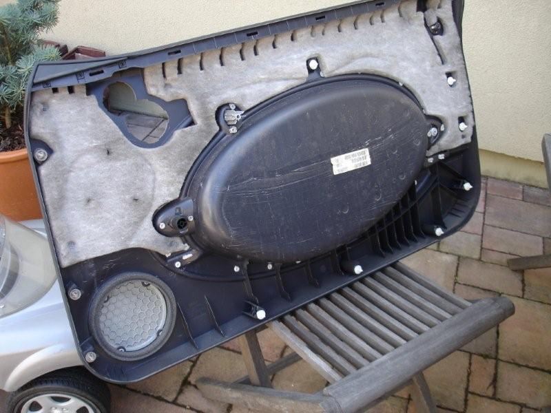

Tak já třeba madla odřená nemám vůbec, proto mne překvapuje tvé zjištění... Asi jsi hledala jen auta od nějakých "prstýnkářů" :wink: Napadá mne asi jediná možnost - přelakovat to.. Mělo by to jít i bez demontáže..
Pro ilustraci, kdyby jsi chtěla přelakovat se sundaným madlem - musela by jsi nějak uvolnit rozlisované přichycení... A to asi bude "vopruz"
Poznámka: Příchytky jsou ty bílo-šedivé okolo vypoukliny..

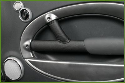

ještě je jedna možnost - stojí to cca 45 dolaru
dvere.jpg [ 18.51 KiB | Zobrazeno 13213 krát ]

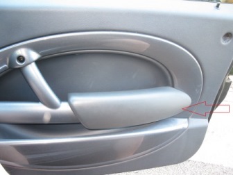

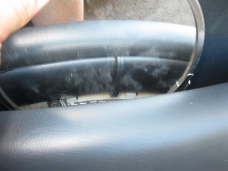

Ahoj - SOS. Nejde mi otvírání dveří u spolujezdce zevnitř. Na internetu je demontáž panelu dveří, ale s krátkou opěrkou. Prosím o tip, jak se dostat na šroub pod opěrkou. Zatím nechci silou. Díky za pomoc Jirka.
dveře mini1.jpg [ 30.94 KiB | Zobrazeno 12074 krát ]
 Předmět příspěvku: Re: New Mini - madla dveří
PříspěvekNapsal: 17. srp 2013 13:34
Musis zabrat a posouvat ve smeru sipky na obrazku. V tom rohu, kde mas nakreslenou sipku to napruzit (nadzvednout k sobe).
PS: ja si tam ten sroub uz nevracel :wink:
