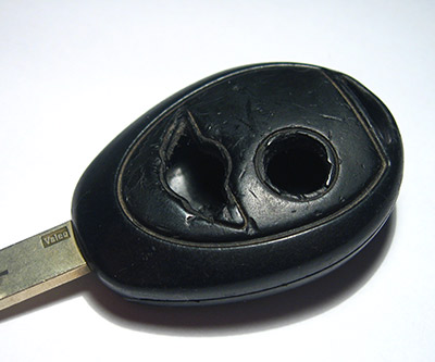

poté co jsem se dozvěděl částku, kterou chtějí v Renocar za nový klíč, jsem se nechal inspirovat tímto vláknem a také pořídil nový obal. Můj původní klíč byl už úplně na hadry, navíc o to horší, že tlačítko pro otevření bylo nefunkční (fotku už bohužel nemám). Spíš jen tak ze zvědavosti jsem na e-bay objednal nejlevnější klíč, který byl zrovna v nabídce, za cca 180,- Kč včetně poštovného, kupodivu z německa. Více viz. fotografie. Možná, že se i někdo další nechá inspirovat.
Můj původní klíč dopadl takto. Kupodivu se obě tlačítka rozpadli cca v průběhu tří týdnů po sobě.

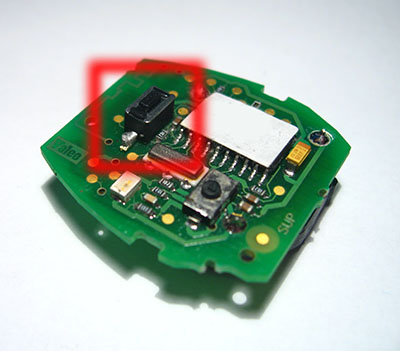

V GM electronics jsem koupil nové tlačítko za 5,-Kč. Na tišťák sedlo úplně přesně. Bohužel jsem si nepoznačil číslo, pokud bude zájem, můžu dohledat.
2.JPG [ 48.63 KiB | Zobrazeno 16988 krát ]
Tlačítko bylo o trochu vyšší než to originální, když už jsem měl v ruce pájku a nechtělo se mi hledat ostrý nůž, tak jsem trochu z gumového tlačítka "upájel".

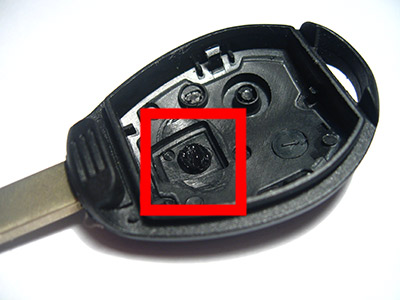

Po ověření funkčnosti dálkového ovládání je potřeba ještě přehodit čip imobilizeru do nového obalu, viz. červený rámeček

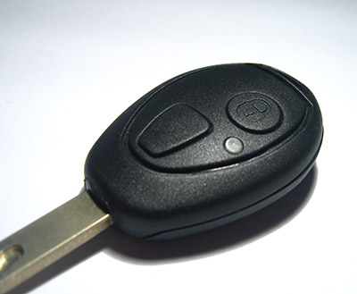

Pak ještě nechat vyřezat novou drážku za plus mínus 200,- Kč a viola, všechno funguje naprosto perfektně.
5.jpg [ 23.05 KiB | Zobrazeno 16988 krát ]
Kdybych věděl, že to půjde takto snadno, objednal bych klíč se znakem mini. Na druhou stranu, tento vypadá celkem kvalitně a že snad i něco vydrží, narozdíl od původního.
