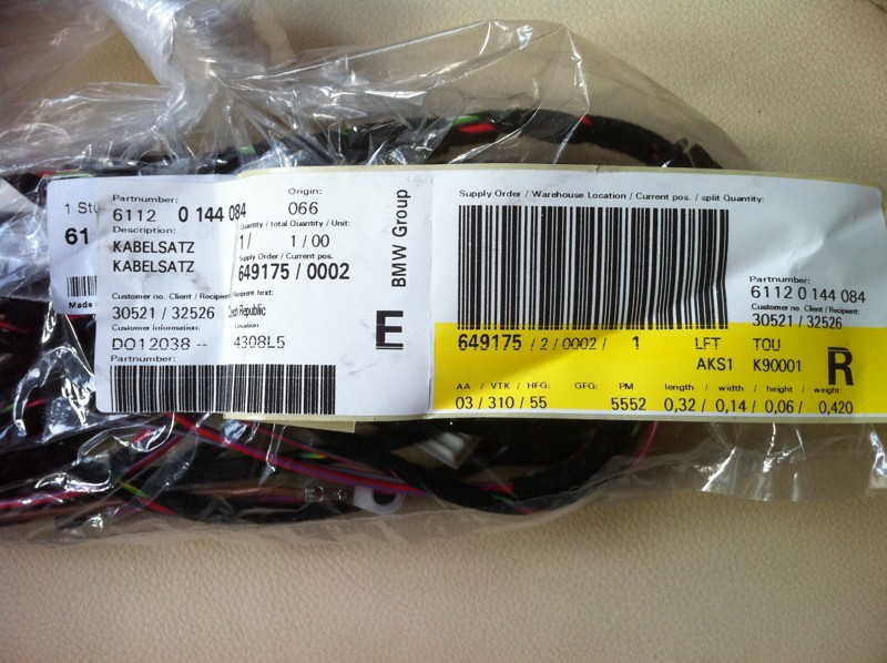

Nakonec jsem zvolil tu nejjednodussi moznost a to objednat kabelovy svazek. Ikdyz na Realoem.com samotny svazek neni, tak stacilo trochu nechat vycukat prodejce dilu v BMW po nabidnuti retrofitu za 4850,- z nej nakonec vypadlo, ze proda i samotny svazek. Cena svazku v BMW Liberec krasných 770,- bez DPH, akorat dostupnost neni do 3 dnu, ale asi do tydne.
Az budu mit svazek v prackach tak zase poreferuji...
Nicmene dekuji vsem co se snazili pomoci, nejvice vsak OKCZ - díííííky! :wink:
 Předmět příspěvku: Re: Dodelani vyhrevu sedacek
PříspěvekNapsal: 26. dub 2012 15:47

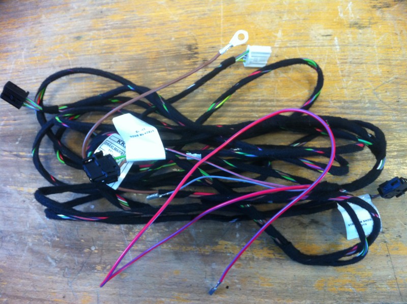

Takze svazek z BMW dorazil, cenovka byla 924 vč. DPH
Schema toho svazku, ktere OKCZ nakreslil presne odpovida zapojeni. Takze kdyby nekdo chtel si kabel vyrabet, tak pokud bude Ondra souhlasit tak jeho maluvku muzeme poskytnout.
Pridavam par nic nerikajicich fotek...

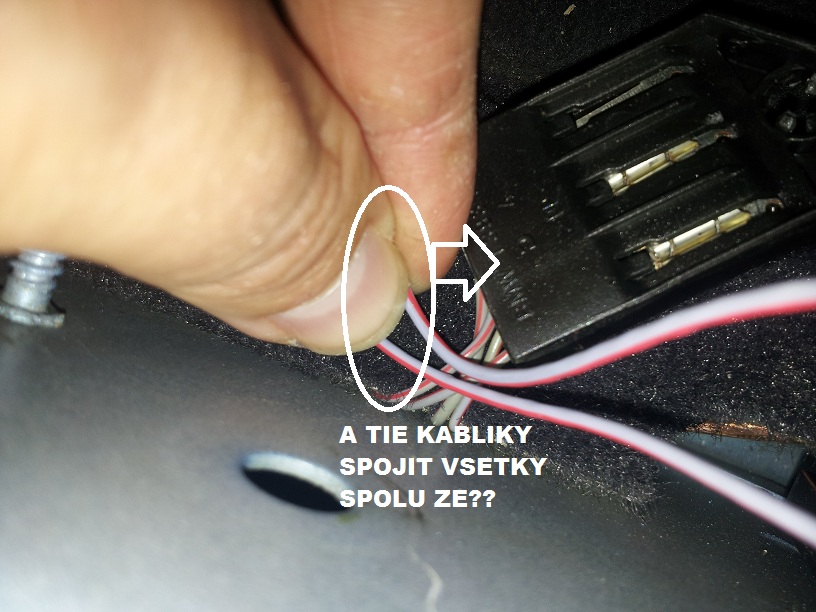

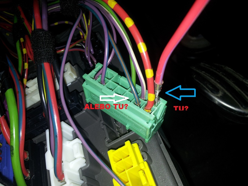

ahojte
tak neviete kde to ma byt zapojene???
chcem uistit :mrgreen:
kabliky A1,A2,A3
Poznámka: kabliky A2 A3
20120427_171814.jpg [ 155.81 KiB | Zobrazeno 14413 krát ]
Poznámka: kabel A1
20120427_171919.jpg [ 158.41 KiB | Zobrazeno 14413 krát ]
PříspěvekNapsal: 01. kvě 2012 16:31
tak a vyhrev je zapojeny a funguje :bigups:
kablik A1 ma ist do pin 8 :mrgreen:
A2 a A3 spojit :mrgreen:

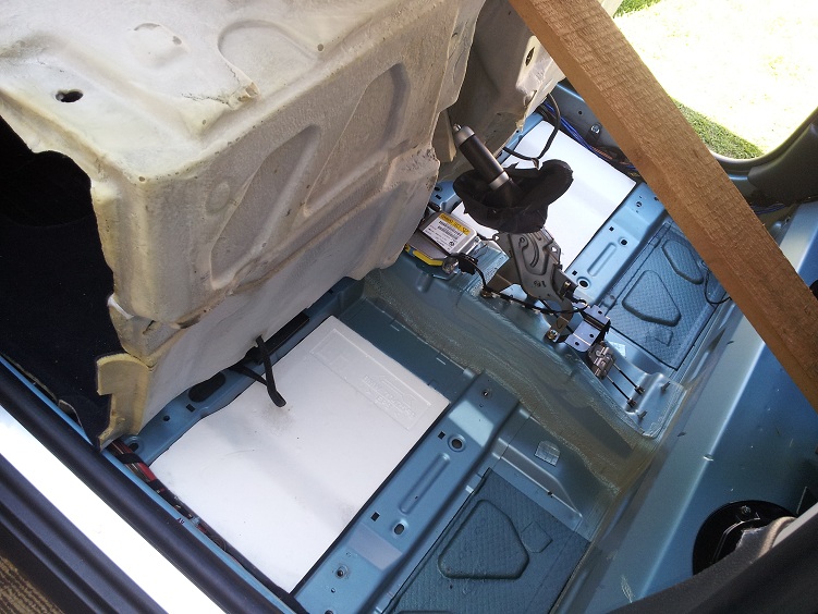

vlr píše:
Loni jsem toto take studoval - co jsem cetl, tak do urcitych modelu 1. gen obcas davali sedacky s vyhrevem, pouze nezapojili prislusny konektor, staci potom koupit tento retrofit a zapojit. Bohuzel to neni muj pripad, sedacka konektor pro vyhrev nema. Rozebrat sedacku a vyhrev do ni doinstalovat zni moc zajimave, pokud by to nekdo umel a nabizel, premyslel bych o tom :)
Toto ma inspirovalo sa pozriet pod sedacky. Nasiel som tam:
a
Ten druhy obrazok je konektor pre co? Je to cca v strede sedacky. Znamena to ze sedacky su s vyhrievanim, ale je treba kupit spinace a natahat kabel?? :wink:
Naposledy upravil dalid2 dne 01. bře 2013 13:50, celkově upraveno 1
PříspěvekNapsal: 26. úno 2013 19:18
3-pin cerny konektor na druhem obrazku je od vyhrevu
Takze koupit kabel v BMW cca 800,- a k tomu cudlitka - ja bral v Polsku z Allegra pouzite za cca 600,- vc dopravy az domu...
Zapojit dle manualu k retrofitu a jede to...
