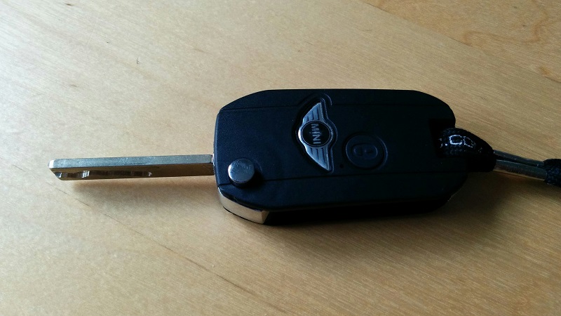

PříspěvekNapsal: 16. čer 2015 10:48
to dejvaval: ten vystřelovací klíč co máš ty není origo Mini, ale čínská utilitka.. originálně bys měl mít dvoutlačítkový, který byl pro všechny Mini do faceliftu v roce 2004, kde to předělali na třítlačítkový neboť přidali otevírání kufru.
to big_ben_cz: rozhodně ti rozumím, taky jsem měl jen jeden klíč k autu a dost mně to znervózňovalo. OKCZ už umí udělat klíč jak pro facelift, tak pro po facelift. Kontaktuj ho pro další detailní info a ceny.

lidi, mám podobný problém ako tu bol popisovaný trochu vyššie,
kľúčom nenaštartujem, odomknúť ide normálne - menil som baterku v kľúči a od vtedy to blbne,
náhradným kľúčom čo diaľkové nemá ide naštartovať v pohode, dokonca ak tam dám do zapaľovania náhradný otočím a hned dám von a dám ten druhý tak to naskočí,
ako náhle ale počkám 10-15s, tak už to nefunguje,
je to porucha imobilizéru alebo kľúča ? viem si s tým nejako poradiť sám ? kam treba ísť ?
vopred ďakujem za rady
PříspěvekNapsal: 09. led 2017 22:19
Příspěvky: 112
Bydliště: Piešťany, Slovensko
a ked si mal klúč rozobratý pri tej výmene nevypadol ti z neho náhodou chip immobilizéru... ?
PříspěvekNapsal: 09. led 2017 22:49
Registrován: 22. říj 2015 09:01
Příspěvky: 8
Bydliště: Drahovce
Určite nie. Robil som to v nútri.
Ten náhradný kľúč som rozobral tiež. Vo vnútri nie je nič a štartuje vždy
PříspěvekNapsal: 09. led 2017 23:14
Příspěvky: 112
tomu ver že v tom náhradnom je chip od immo inak by si asi tažko naštartoval.... predpokladám správne že máš MINI 1.G predface? Ale samozrejme aj facelift má v náhradnom klúči chip.. Ale presviedčať ťa nebudem :D
index.jpg [ 7.4 KiB | Zobrazeno 19938 krát ]
PříspěvekNapsal: 10. led 2017 06:36
Příspěvky: 8
Bydliště: Drahovce
:D , ja som nechcel spochybňovať, ale tento kúsok plastíku by ma nenapadlo že je chip :O ,
ked som to skladal tak som to vytrhol a zahodil ,,,, to som nemal ? :? :shock:
jasné že mi to vypadlo, už som to našiel, Ďakujem za pomoc všetkým
