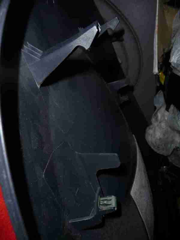

chce to opatrne ale jestli si pamatuju tak u mych jsou nahore cvoky 2ks .. mezi polstrovani a plast vratit napr varecku a od sebe :wink:
/ cca v horni tretine vlevo a vpravo /
dole je to zahaknute na kloubu otaceni

jj plast ma otvor .. pod stredovou krytkou je torx
jinak to vedeni operek jsem sundaval zatlacenim shora kolem toho plastiku a pak opatrne zatlacit na zobacky z vnejsku kovoveho vedeni ...jde to i kdyz ne moc lehce

stlac polstrovani co nejvic dolu ...
jdu do auta udelam ti foto u me to jde uz docela snadno mel jsme to asi 2x dole :wink:
tady je :wink:

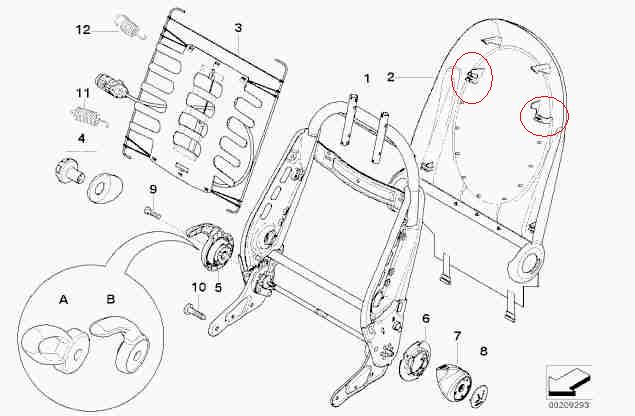

nesúvisí to s tým Ľavým ulomeným držiakom, min. ten výkres od pampyho by to nasvedčoval....

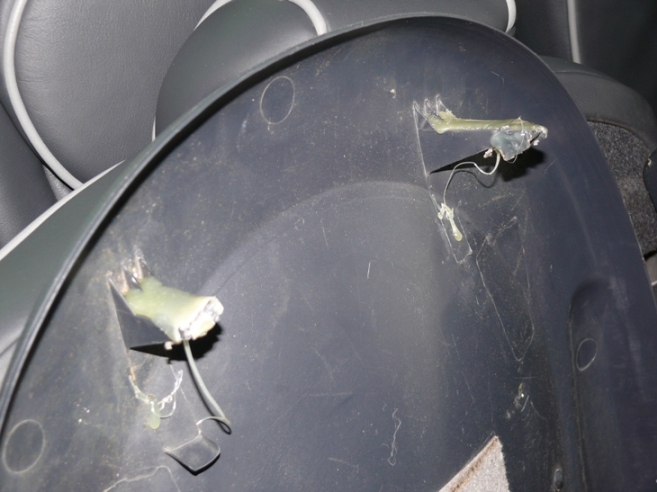

Nejprve poděkuju Pampovi za parádní fotodokumentaci. Před chvilkou jsem oddělal zadní kryt.Bohužel sedačka je napadena kutilem. Oba úchyty jsou zlomené a následne slepená tavnou pistolí. Úchyty jsou dodatečně dovařené bohužel křivě proto ten děsivej úhel. :angry: Co ted? Zkusit převařit bo zkusit sehnat zničenou sedačku a použít konstrukci?

jen idea. nemohlo se to stat pri bouracce narazem zadniho nepripoustaneho pasazera nebo neceho tezkeho do sedacky.. :idea: a druha co odstrojit sedacku na kostru a zkusit to prevarit spravne aspon na chvili nez objevis nejakeho darce
ten kryt je slusne nabastlenej :twisted: se nedivim ze to neslo

Už mám téměř odčalouněno a zítra zkusím převařit až si přivezu svářečku. Stejná idea mě také napadla. A myslím si že je to dost možné. Zadní když použiju asi z mých látkových. Zkusím polaky zda nemají nějakou sedačku za par zlotých. Potah si přehodím ten je v dobrém stavu.
