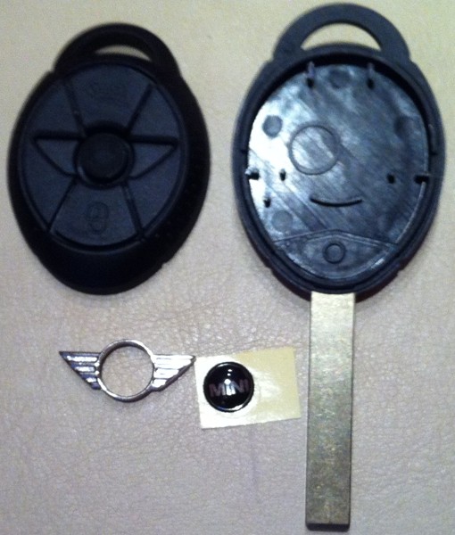

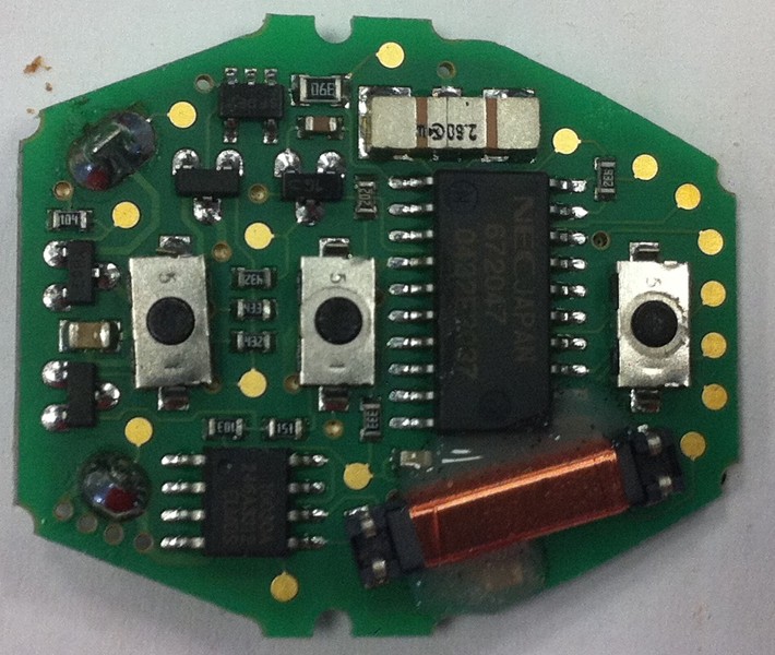

Myslim, ze je tu rec o vymene elektroniky klicku do noveho obalu.
Viz fotky vnitrku meho klicku a obalu z ebay...
Klicek je zalisovany, takze to da trochu praci se do nej vloupnout, ale jde to...
dobíjeci baterka
tritlacitko facelift modelu

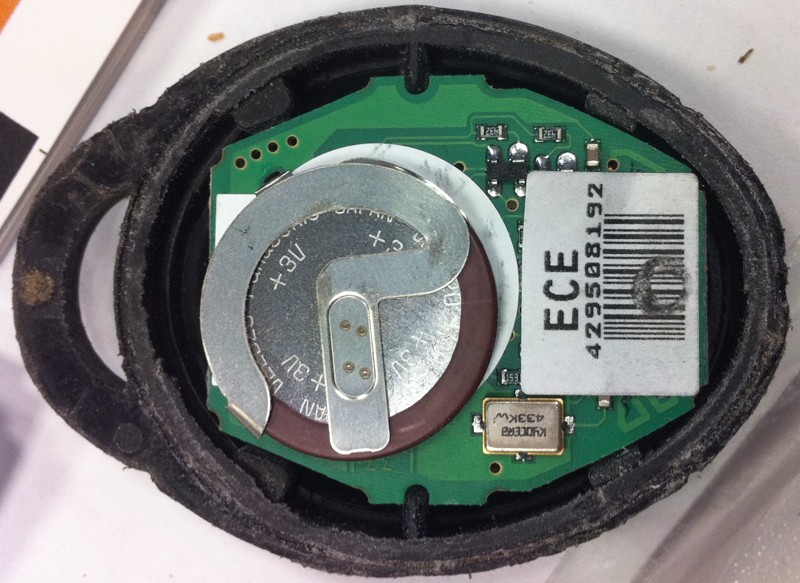

Ano,baterie by teoreticky měla vydržet dost dlouho,ale žádná baterie nevydrží do nekonečna. Já měl např. problém,že auto než jsem ho koupil stálo několik let jen tak na parkovišti a baterka se už neoživila ovšem ani to nebyl problém,rozlousknout klíček,opatrně baterku odtrhnout (je bodnutá) a nahradit ji jinou a např. opatrně připájet.

Jsme v 1 gen, ale ano u 2gen neni v klicku baterie, ale akumulator, ktery se dobiji v sachte zapalovani. Proto BMW doporucuje cas od casu klicek prohodit, protze se jinak ten druhy ( doma v supliku) vybije a az bude potreba, tak nebude fungovat. Krom toho je v klicku obsazeno zastaveni PP a dalsich systemu auta a dalsi informace o aute.
Re: Vymena krytu klicku
19. zář 2012 14:51
Na fotce výše od Peppina je akumulátorová baterie která se dá úplně jednoduše nahradit baterií od východoasijských spoluobčanů a funguje stejně a dobíjí se přes zapalování.

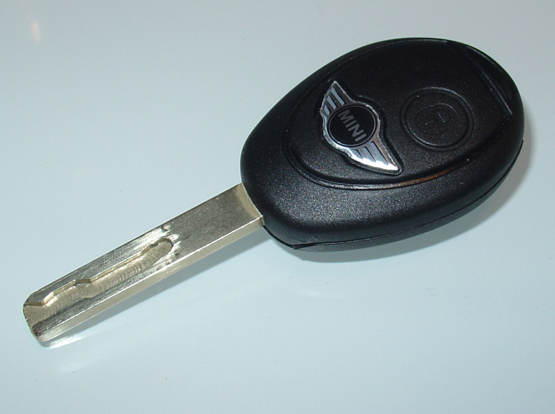

Když jsem koupil Mini Coopera tak jsem k němu dostal 1 klasický klíč, který byl ok a 1 klíč s dálkou, který měl prasklý obal a utrhlou celou spodní část na přívěšek a vše šíleně prolepeno sekunďákem :?
Tak jsem hledal na netu a objednal níže uvedený od ťamana:
http://www.ebay.com/itm/Remote-Key-Case ... 3518696%26
Klíček je perfektní, má matovou protiskluzovou úpravu
Jediná vada na ťamanské kopii je ta, že tlačítko pro otevření auta je zvlášť a je potřeba rohy tlačítka ohnout aby kopírovali zakulacený tvar obalu klíče, vložit do klíče a z druhé strany jemně bodově přilepit sekunďákem a sekunďákem také přilepit stříbrné logo Mini do tlačítka
Foto hotového celku:
