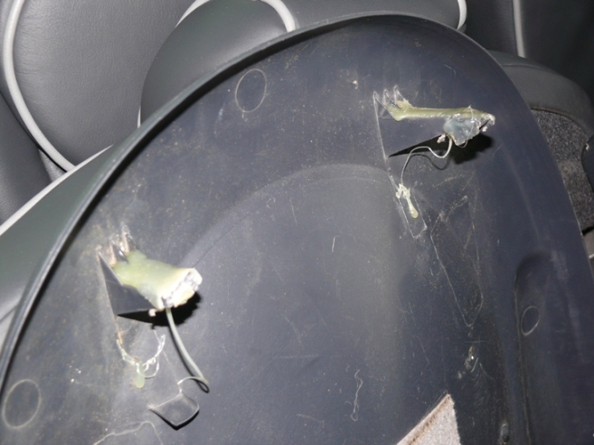

Zadnímu krytu se nechce. Už máme jen malou vařečku. Bohužel levý uchyt už je ulomen od majitele přede mnou a slepen tavnou pistolí bohužel ne moc dobře jelikož kryt nedosedal tak jak by měl :/ no zkusím aspon ten druhuhý jestli drží.

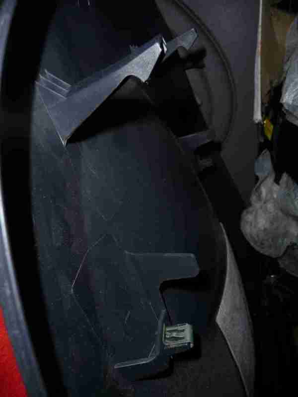

stlac polstrovani co nejvic dolu ...
jdu do auta udelam ti foto u me to jde uz docela snadno mel jsme to asi 2x dole :wink:
tady je :wink:
sedacka kryt.jpg (40.14 KiB) Zobrazeno 15912 krát

Bohužel ja to nesundam. Je tam kupa lepidla z tavný pistole :( už jsem rozštípal vařečku a ani se ten pravy nehnul. Neví někdo proč je ta opěrka hlavy tak vyhnutá?

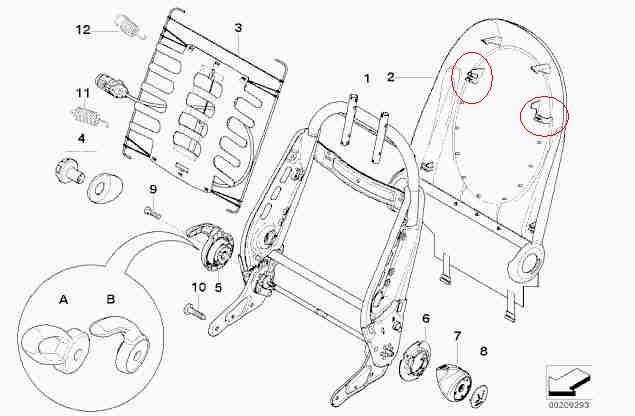

ta voľa, kt. to podľa ťeba sposobuje, je skor v sedačke alebo v samotnej opierke?
nesúvisí to s tým Ľavým ulomeným držiakom, min. ten výkres od pampyho by to nasvedčoval....

Opěrka je dobrá. Musí být někde v sedačce ale zatím nevím kde :(. Už to chtěl asi někdo opravit bohužel bezúspěšně :(

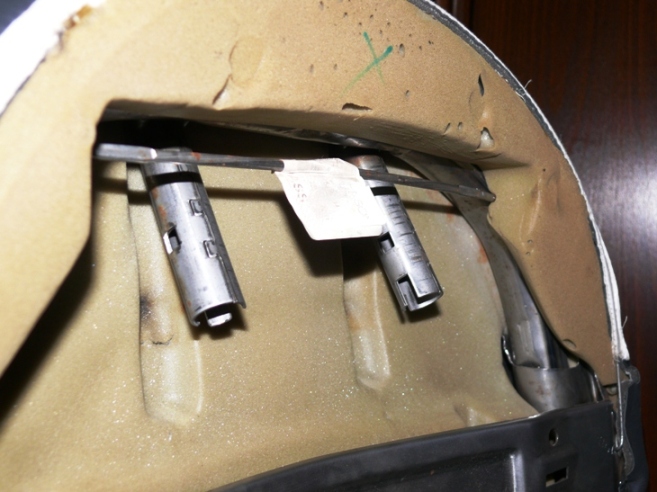

Nejprve poděkuju Pampovi za parádní fotodokumentaci. Před chvilkou jsem oddělal zadní kryt.Bohužel sedačka je napadena kutilem. Oba úchyty jsou zlomené a následne slepená tavnou pistolí. Úchyty jsou dodatečně dovařené bohužel křivě proto ten děsivej úhel. :angry: Co ted? Zkusit převařit bo zkusit sehnat zničenou sedačku a použít konstrukci?

jen idea. nemohlo se to stat pri bouracce narazem zadniho nepripoustaneho pasazera nebo neceho tezkeho do sedacky.. :idea: a druha co odstrojit sedacku na kostru a zkusit to prevarit spravne aspon na chvili nez objevis nejakeho darce
ten kryt je slusne nabastlenej :twisted: se nedivim ze to neslo
Re: Zadní kryt sedaček
23. dub 2012 21:17
Už mám téměř odčalouněno a zítra zkusím převařit až si přivezu svářečku. Stejná idea mě také napadla. A myslím si že je to dost možné. Zadní když použiju asi z mých látkových. Zkusím polaky zda nemají nějakou sedačku za par zlotých. Potah si přehodím ten je v dobrém stavu.
