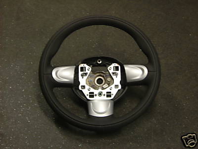

Ahoj vsichni minaci,potrebuji poradit.Vlastnim mini coopra a mam v nem normalni dvou rameny volant.Prave jsem koupil na Ebay novy sportovni tri rameny volant ale je tam napsano na model 2007.Nevite nekdo jestli to bude pasovat na moje mini rok 2002?Jsou tam nejake velike rozdily v ulozeni nebo neco takoveho?Mi se zda ze to je uplne stejne jen je tam jiny airbag.Diky Martin
13. kvě 2008 20:14
vym ze electric harness je uplne jini a neco mne rika ze je tak je rozdel v velikosti
as a side note: I really don't like the R56 steering wheel...it feels too big and not as sportsy as the previous Rs but i may be on crack and it may just be a figment of my imagination since I'm not a fan of the R56 revisions

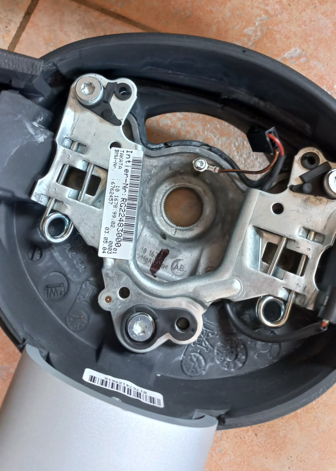

Ahoj. Mám podobný problém. Koupil jsem na inzerát trojramenný volant údajně z 53. Bohužel nebyla fotka zezadu nebo bez Airbagu.
Přišel mi tedy z 56 nebo 55.
Předpokládám, že pasovat to nebude. Nebo ano?
Děkuji za radu.

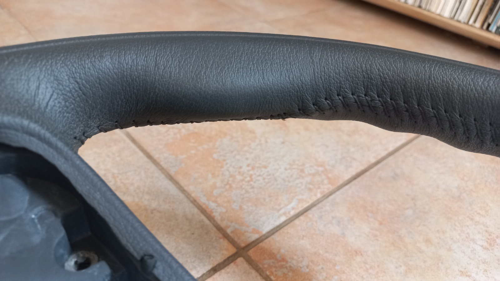

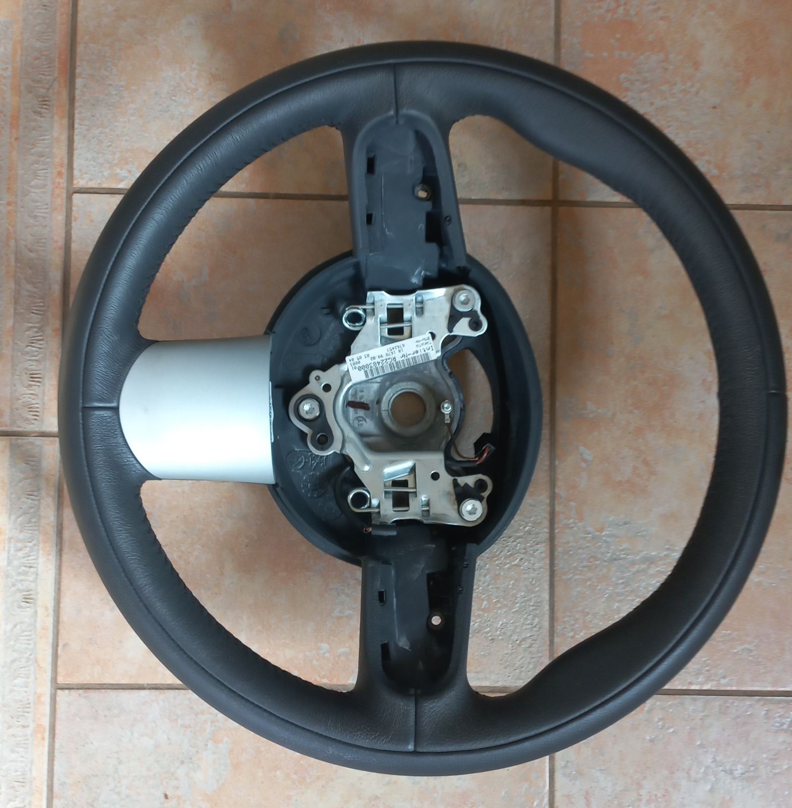

Ahojte posílám fotky " spravného" volantu.
Je to R53 Květen/2004 bez ovládání na volantu.
S - kový volant, kůže.
Kdyby měl i někdo zájem koupit, tak je k mání.
V provozu byl 2 roky do 2006 - 15 000 km.
Je nepoškozený, neohmataný, jako nový.

Předpokládám, že ovládání na volantu je jen o nacvaknuti ovladačů propojení konektoru?
