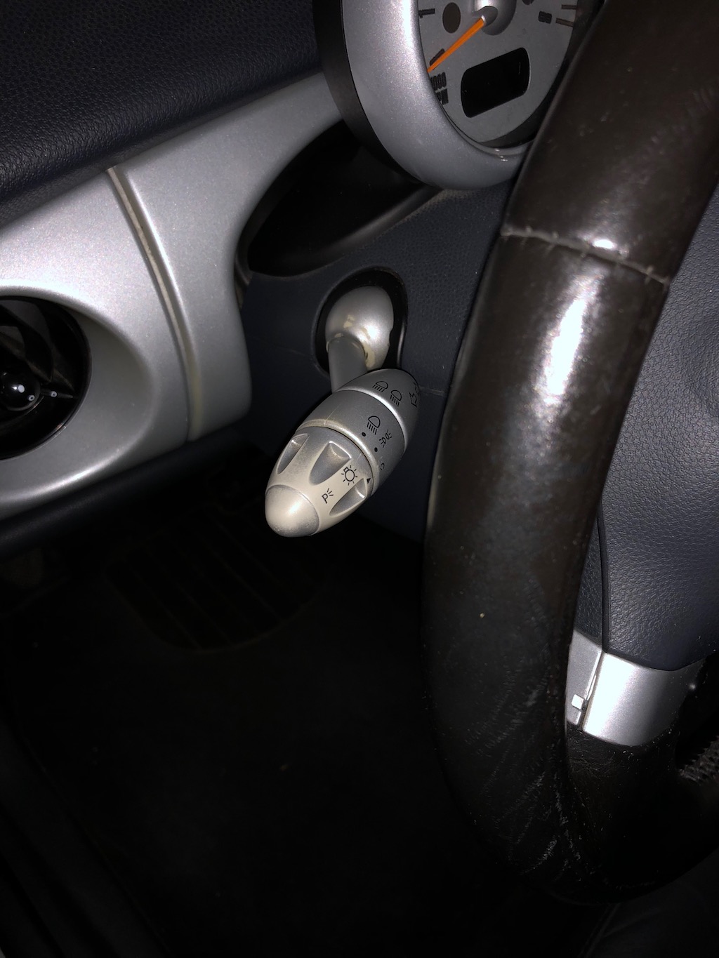

Ahoj, jsem čerstvým majitelem R50, prodaný 2003. Mám ale problém se zobrazováním hodnot na displeji budíku. Podle manuálu se má mačkat tlačítko na páčce blinkru. Já ale žádné nemám a trochu si nevím rady. Poradíte prosím?
PříspěvekNapsal: 29. srp 2018 11:45
nemas palubni pocitac, proto nemuzes menit udaje na budiku...

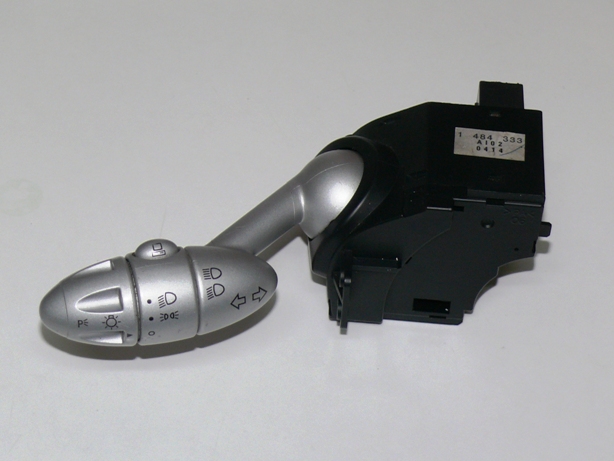

Otazkou je, jak pak budu hodnoty prepinat, kdyz mi chybi tlacitko. Koupit z vraku a predelat?
PříspěvekNapsal: 29. srp 2018 17:47
Potřebuješ páčku a natáhnout kabely plus povolit v jednotce. Páčku mohu nabídnout.

Moc díky za rady kluci. Na @krolyk, na ten link jsem již narazil. @OKCZ jsem psal na e-mail, ale nevím, jestli ještě funguje. Přiznám se, že se ještě trochu ztrácím v tom, co vše budu potřebovat. Předpokládám páčku, nový budík, propojovací kabely a úprava software. Dá se vše z toho sehnat zde nebo mám hledat vraky a kupovat z nich?

Ještě koukám na link a zdá se, že budík nový je potřeba jen pokud chci vidět aktuální spotřebu. Teoreticky tedy stačí páčka, kabel + software?
vypadá že to stáčí, ale ideálně zeptej Ondru Kučeru aka OKCZ, který je guru z elektronických věd MINI a BMW ;)
