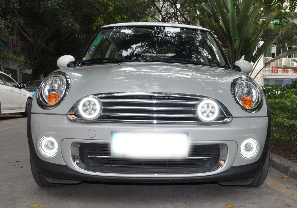

Viděl jsem na AliExpress takovou sadu která vypadá jako doplňkový světlomety:
Poznámka: Jak vypadá
Myslím že to není jeden variant který existuje, viděl jsem takovou reklamu - a tak můžete najít něco zajímavého.
Mám taky nápad nainstalovat ne svůj Mini doplňkový světlomety pro denní svícení...
 Předmět příspěvku: Re: Denní svícení pro R53
PříspěvekNapsal: 25. lis 2016 10:11
len to co si tu dal je mini 2.G a nie 1.G
PříspěvekNapsal: 25. lis 2016 12:51
Tak na obrazku je 2. generace, ale jako pridavna svetla to urcite pujde i na 1. generaci (jine drzaky)
