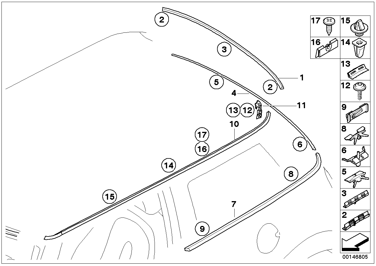

Když jsem je chtěl vyměnit, narazil jsem na problém, že ty klipy jsou částečně za sklem okna ....otázka tedy zní :
Jdou klipy vyndat bez vyndání zadního okna???
:blink:
Jde o 1. gen, R50, r. 2002
Na obrázku má lišta pozici 1.
dík

tusim ze jsou stejne jako u predniho ...maji cep uprostred ten vyrazit pak by meli jit vysunout/ vymenit
pravda je ze vzadu jsem je nemenil tak uz si presne nevybavim jak moc jsou pod oknem

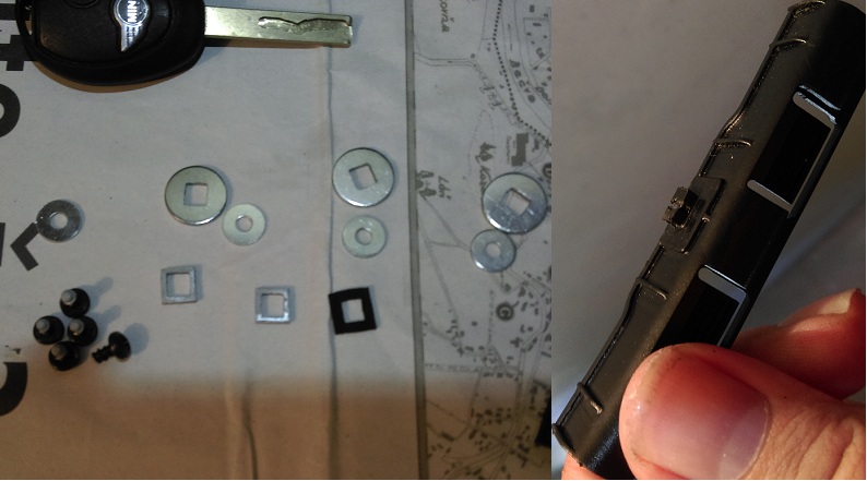

Jde to, ale dost obtížně. Musel jsem staré klipy odbrousit zevniř dveří, aby šly vůbec vyjmout.
Nové klipy jsem taky musel zbrousit, aby šly zase dovnitř do drážky za oknem.
taky jsem musel vyrobit pár podložek a vrutů pro zajištění.
