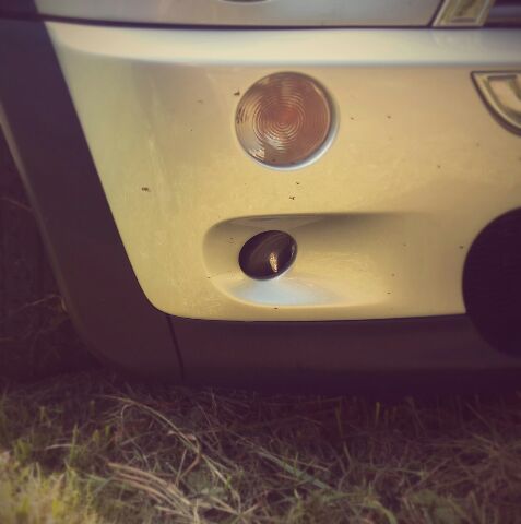

přátelé, potřebuji také převrtat mlhovky, samořezy jsou s hlavou směrem ke kolu...(proč to nemůže být jednoduše zepředu :angry: ) Stačí tedy oddělat podběh a převrtat, nebo se musí sundat celý plast držáků mlhovek? Díky za radu.

ve finale staci sundat jen predni naraznik....

Tak jak pravil MiniMike, stačí jen oddělat nárazník, alespoň z poloviny podběh, kola do max. rejdu a k šroubům se dá krásně dostat. :wink:
