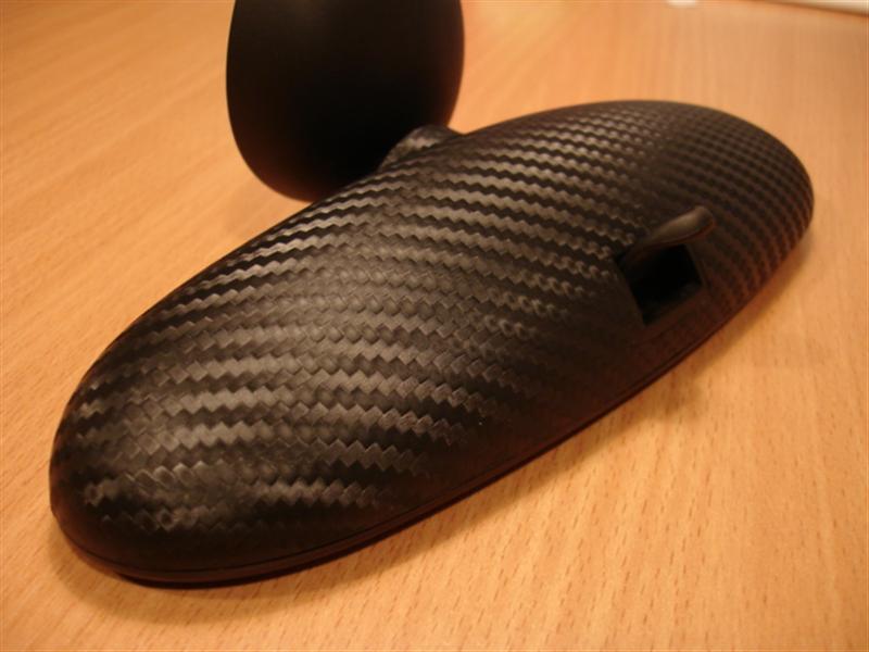

Máte štěstí, že jdu kolem :bigups:
Mám na autě 3M Di-NOC karbonovou folii a mohu říct, že aplikace je hodně jednoduchá.. Je to relativně tuhá folie, ale jakmile se nahřeje horkovzduškou (fénem) tak ze změní ve velmi měkoučkou a flexibilní věc, která se dobře aplikuje.. A vypadá na autě super..
Má to ale háčky - jsem amatér a učil jsem se s tím, takže mám i pár negativních zkušeností. Pokud potahujete něco rovného či mírně zaobleného, tak není problém. Třeba kryty zrcátek už byla docela "vysoká" a také to tak dopadlo. Neumím něco jako finiš - folii jsem málo zahnul za okraje potahovaného předmětu a ta se v horku začala odlupovat - smršťovat - a vracet se do svého původního stavu.
To samé se mi stalo s vnitřní palubkou - vypadala paradne ale jakmile se začal interier auta zahřívat, šlo to do prdky.. Takže asi tak...
Jo, a je to drahy jako prase, takže systém pokus-omyl jde trochu do peněz :?

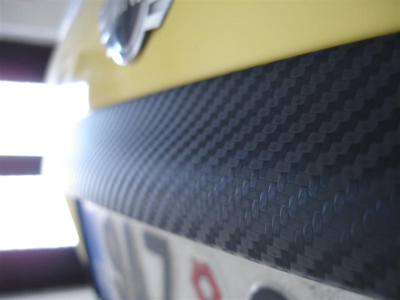

Poznámka: Zpětné zrcátko
DSC09291 (Medium).JPG [ 51.62 KiB | Zobrazeno 22290 krát ]

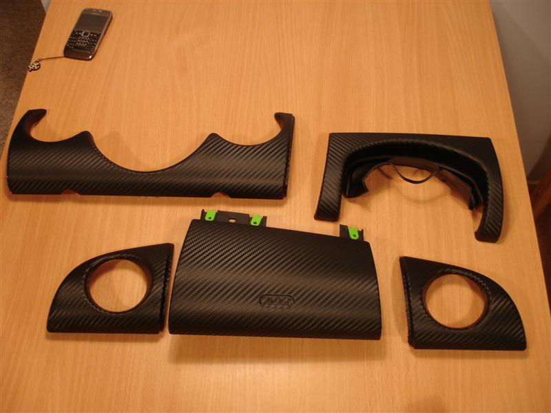

Poznámka: Celá palubka
DSC09200 (Medium).JPG [ 64.44 KiB | Zobrazeno 22290 krát ]

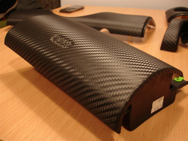

Poznámka: Palubka
DSC09202 (Medium).JPG [ 73.61 KiB | Zobrazeno 22290 krát ]

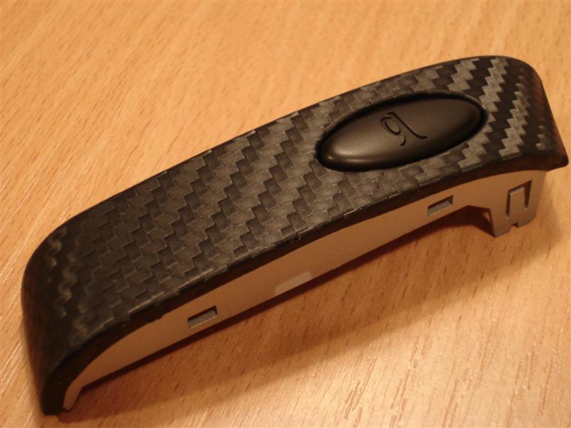

Poznámka: Zadní lišta
DSC09184 (Medium).JPG [ 40.73 KiB | Zobrazeno 22290 krát ]

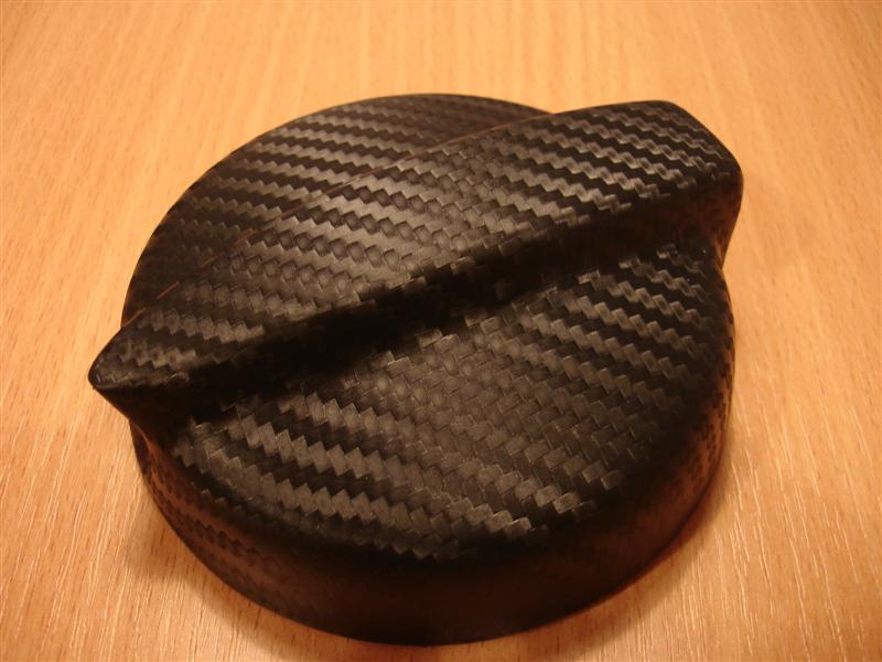

To Worry: To teda koukám jak si dokázal polepit to víčko nádrže! To už nebudeš amatér :biggrin:
