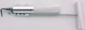

Já úspěšně vyřezávám všechna skla z venku, bez nutnosti odstrojovat vnitřek. Je nutné jen odstrojit všechny vnější lišty.
Tímto řezákem:
_vyrn_2654107999.jpg [ 7.41 KiB | Zobrazeno 5089 krát ]
Je zapotřebí mít několik délek ostří. Nedělat to najednou, hlavně když je okno moc zahnuté. Jinak mi nikdy žádné neprasklo.
Struna řeže najenou, tam je riziko větší.
