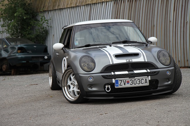

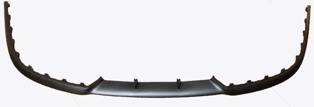

Pod nárazník Coopera S v 1.G pasuje lízátko z leonu cupra :wink:
 Předmět příspěvku: Re: lízátko
PříspěvekNapsal: 01. bře 2015 13:37
Příspěvky: 238
Presne tak,presnejsie LEON CUPRA R

Takto to vyzera,z tych koncov treba samozrejme odrezat cca 10cm podla toho ako to sedi
