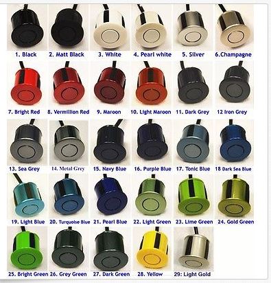

Ja koupil rovnou v barve, takze zadne cerne body v narazniku. Ale mam je stale v krabici :? Takze zadne zkusenosti a proto jsem prve nepsal...
http://www.ebay.com/itm/PARKING-REVERSING-REAR-SENSORS-KIT-FOUR-SENSOR-KIT-BUZZER-SOUNDER-30-colours-U-K-/220864142753
Da se koupit i kamera a LCD za celkem solidni penize. Pritelkyni jsem to dal na Octavii - kameru nad znacku a LCD do nastavce zrcatka. Funguje to, ale priste bych koupil kamerku se sirsim uhlem zaberu a lepsim snimanim za sera. Nastavec na zrcatko spolu se zatemnenymi skly vzadu take neni uplne ideal - opet je v tom za sera hure videt.
Na Mini jsem o tom uvazoval, ale nastavce se delaji jen hranate a pomerne vetsi, takze by to kazilo design :biggrin: (bylo by videt na prvni pohled, ze to tam nepatri a pusobilo by to vselijak)
Poznámka: Dostupne barvy senzoru
'S' 2007 ;)
