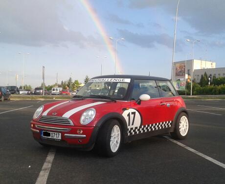

Zdravím miníkáři,
máte někdo zkušenost s vytažením lemů zadních blatníků?Případně dá se něčím nahradit ten plastový lem?Koupil jsem kola R16 s ET35 a při větší zátěži mi to škrtá..
