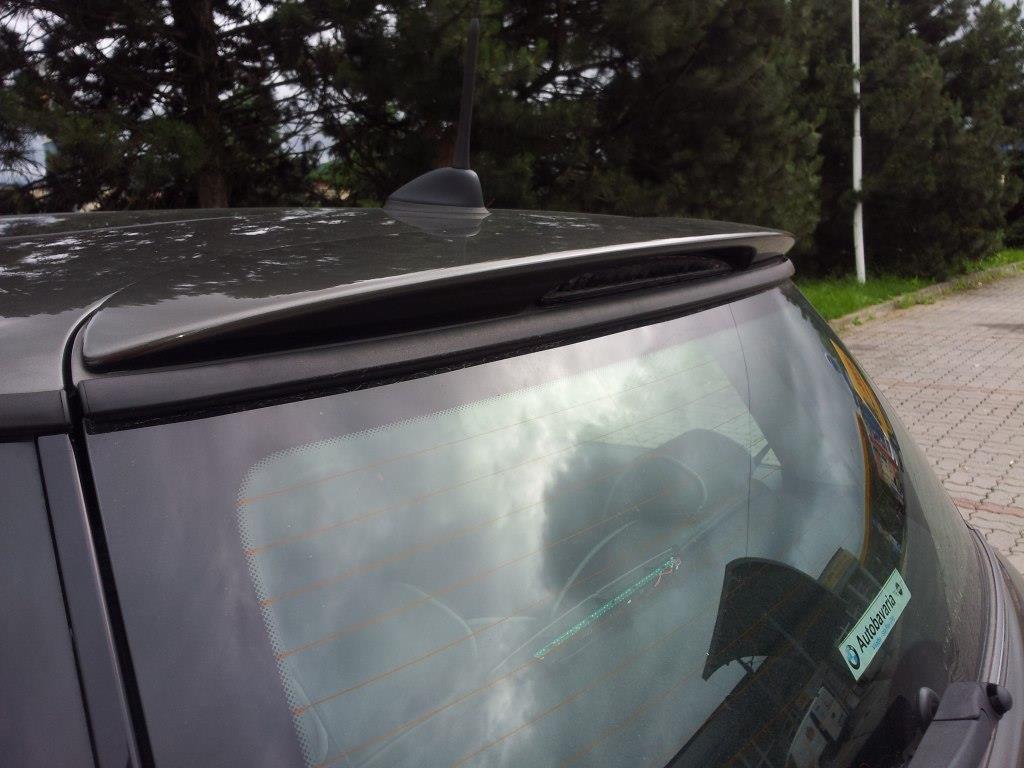

Předpokládám, že nemám viz foto:

Křídlo nemáš takže jen tři šrouby. Ty máš eSkové křídlo tam problém není narozdíl od Coopráckého.
