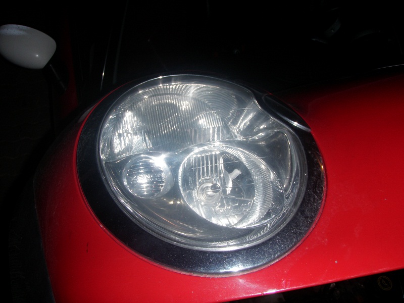

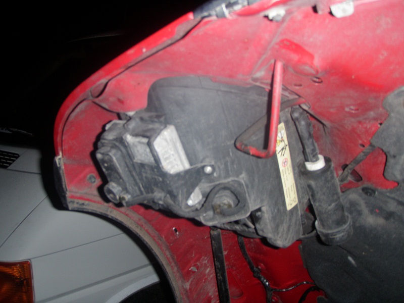

Omlouvam se ze otviram stare vlakno. Ale na mini mam taky namontovany ostrikovace xeonu zkousel sem postup co tu pisete a zhola nic celni sklo ostrikuju aj 4s v kuse a ostrikovace svetel sou furt zasunuty a nic... Krom toho ze mam cely mini od ostrikovaci kapaliny :D

Podle toho co sem tu resil uz na foru tak svetla sou original vyroba, bez manualni regulace vysky ( coz do ted nechapu jak to funguje dneska sem vecer jel a prepnu na nocni sviceni a svetla se zvedly tak ze to muselo vsechny zabit), s nadrzkou na ostrik samo, a origo "startery" - zcehos sme odvodily ze sou original .. pripojim aj foto

PříspěvekNapsal: 01. říj 2010 22:53
Ano světla jsou origo ,ale ja se ptám zda tam jsou již od výroby či je někdo později vyměnil. Tyto světla by měly mít automatickou regulaci sklonu takže nemají nikoho oslnovat.A regulator je pry někde pod autem co jsem zaslechl. :wink:
