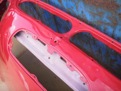

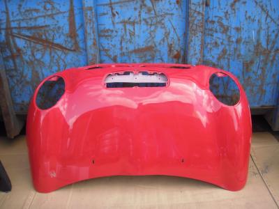

maska2.jpeg [ 19.97 KiB | Zobrazeno 9538 krát ]
Poznámka: Maska: R56
maska.jpeg [ 18.71 KiB | Zobrazeno 9538 krát ]

Takže už mi bolo vysvetlené, že táto maska mi sedieť nebude, ďakujem :-)

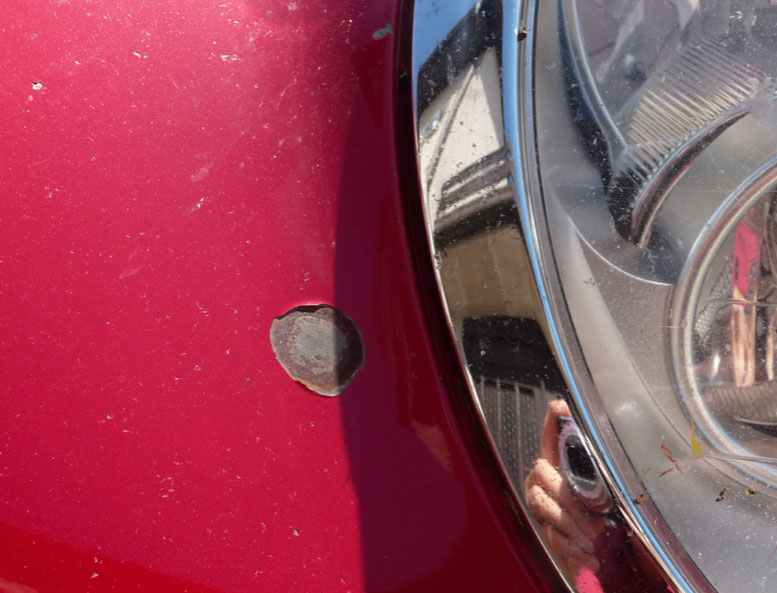

A myslel jsi skutecne masku, nebo kapotu co mas na fotkach? Kazdopadne asi nejjednodussi reseni bych videl vybrousit, zakytovat a prelakovat. Mnoo a pokud by to nebylo moc velky misto, tak to slo mozna schovat pod nejaky polep (rychlý pruhy, logo, ang. vlajka, cokoli), abys nemusel lakovat celou kapotu. :?:

Pokud se nepletu tak se tady o kapote z R56 na R50 diskutovalo. A zaver byl takovy,ze by tam mela jit nasadit. Ostatne podle me je akorat vyssi, ale na delku/sirku stejna. Ale mozna se mylim....
Nicmene, taky jsem mel na kapote poruseny lak od kaminku. Byly to 3 male tecky, kazda asi tak 1x2mm vic ne. Predpokladam, ze to mas o hodne vetsi, ale me na to stacil retusovaci lak primo od BMW. Dodavaji ho i s bezbarvym lakem a kdyz si das zalezet vubec nebude vysledek tak hrozny. Pri nejmensim se to uz nebude zvetsovat.
Mimochodem, jeden nepozorny spolujezdec mi takhle urazil pri otevirani dveri cca 2cm laku na jejich okraji. To uz melo tendenci se zvetsovat. Retusi jsem to (snad) zastavil. :| :evil:

co ja viem R50,R52 a R53 co je 1.generacia a tato ma na kapote pripevnene svetla
R55,R56 co je 2.grnrtacia mini,ma kapotu bez svetiel a ked ju otvoris tak na kapote su len dieri :mrgreen:
takze nebude pasovat

Takže pre predstavu veľkosti prikladám fotografiu. Čo myslíte, bude stačiť ten retušovací lak od BMW? (auto je neumyté :oops: )

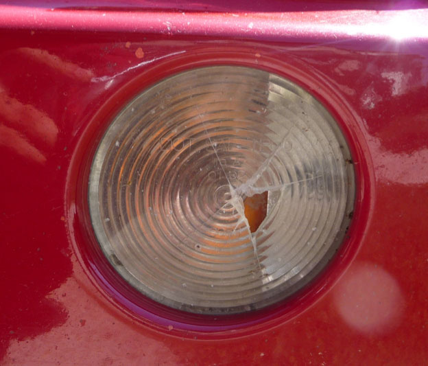

Tak isto mám vybité sklíčko na obrysovom svetle, resp. smerovke. Dá sa kúpiť iba to sklíčko, alebo budem musieť vymeniť celý ten držiak?

na eaby sa daju kupit orginal vzorka farby,to by hadam aj stacilo z tym a dat to spavit nejaky sikovnemu chlapikovi

co ja viem R50,R52 a R53 co je 1.generacia a tato ma na kapote pripevnene svetla ...
Jistě, že ano. Veliká omluva. Já hlupák to poplet :oops: . R56 určitě nepůjde...Ale v rámci první generace by to jít mělo :-D....
Nicméně to poškození je docela veliký, ale kupovat kvůli tomu novou kapotu nebo jí nechat znovu lakovat mi přijde jako hloupost.
Jak se dostanu do garáže mrknu se jaký má Chili Red barva kód na té retušovací tužce. :wink:

To místo retuší nespravíš, tohle se musí vybrousit a přestříkat, ale je to jen malá lokální vada, v pohodě to jde spravit. Kupovat novou kapotu kvůli tomuhle je trošku přehnané.

Nehledejte čísla origo laku, lak pracuje pod vlivem slunečních paprsků,povětrnostních vlivů atd. Je potřeba nechat namíchat lak přesně pro Tvé auto podle jeho aktuálního stavu. Nedávo jsem to absolvoval, montoval jsem kit s eskový víčkem nádrže ,tam je třeba vnitřní část nalakovat. Nechal jsem si k maximální spokojenosti namíchat lak pro moje Mini. Stalo se tady:
http://www.plnenidospreju.cz/
Dělají to velmi dobře.Profi lak musí obsahovat tvrdidlo, pokud tedy nechceš jen retušovací lak na poškození např.na lemu dveří.Tedy asi tak max. 2 mm čtverečné. Na větší plochu je třeba lak s tvrdidlem. To Ti ve spreji namíchají leckde, jenže musíš to do 24 až 48 hodin nastříkat, jinak spej vytvrdne v nádobě a můžeš ho vyhodit.
Ale v té výše zmíněné firmě odělají sprej s tvrdidlem, který je v oddělení nádržce v rámci té sprejové.Před použitím zatlačíš ventil na dně sprejové nádoby a nastříkáš co potřebuješ. Dělají buď na 50 cm čtverených nebo na 100. Já si nechal udělat padesátku, pro mé potřeby stačilo a ješte zbylo, takže jsem stříkl plastový kryt motou :D
K tomu jsem ještě přibral lahvičku s retušovací barvou, ta bzla míchána jinak.Dál speciální štěteček na drobné opravy a jakousi brusnou textilii na zdrsnění ploch před nástřikem,kit víčka měl už základní nástřik. To vše za necelé pětikilo. Navic je tam takovej ochotnej mladej týpek, kterej rád poradí nejoptimálnější řešení a uštědří i rady navíc.Mají tam i vosky a vše potřebné na leštění.A podle počtu zákazníků kteří tam bzli se dá soudit, že to fakt dělaj dobře,byť na webu se pořád teprve pracuje :compueter:
Ale k Tvé kapotě, jak píše výše Nick, tak na tohle zranění je potřeba výbrus, překytování, přebroušení a nástřik pistolí s rozstřikem. Svěř to profíkum a nešetři. Nejde jen zapatlat ten flíček, barva se musí rozstříknout na větší plochu.A po zatvrdnutí rozleštit leštičkou.
A ještě blinkr, tady je teda celý.
http://aukro.cz/blinkr-predni-pravy-min ... 16078.html
Nový od ACi není o moc dražší.
http://www.aci.cz/default.asp?cls=spres ... id=1462387
