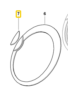

Ondro ted jsem kupoval celou krytku kolegyni na jeji Mini Cabrio. Objednal jsem podle dilu na realoem - zitra si ho jdu vyzvednout. Myslis tohle ??
Cislo dilu je: 63126922156
Dam vedet zitra..

Jirko, rekl bych, ze Ondra shani presne to co drzi tendle chrom... mozna, ze je to soucasti toho chromu, ale spis si myslim, ze to bude soucasti samotnyho ostriku...
EDIT: tak oprava, soucasti chrom krytky je i ten cernej "nesmysl" :-)
