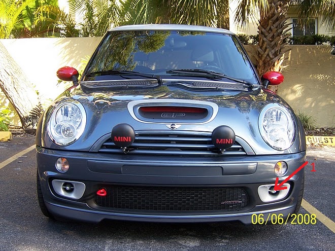

Ahojte necham si poradit mam už kupene predne pridavne svetla na new mini ale potrebova by som poradt ako sa to montuje a ake potrebujem uchytenie aj kable. Zatial mam len čisto svetla a na miniku mam masku troska inu ako normalnu. Diky ste super.Pridavam aj fota pre ilustráciu

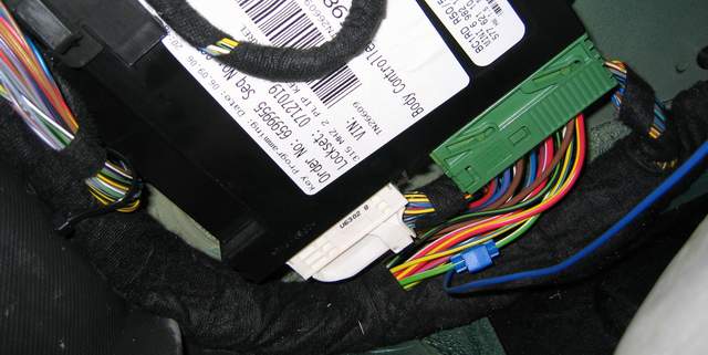

Příspěvky: 53
nejduležitšjší z celého je najít ten správný "drát". Mělo by to svítit pouze s dálkovými světly. Nikde jinde napojit rozumněji sem to nenašel než v pravo u spolujezdce na jednotku elektroniky.
a pak stačí vypínač... Lepší je tam ale dát relé a napájet to nezávisle.
