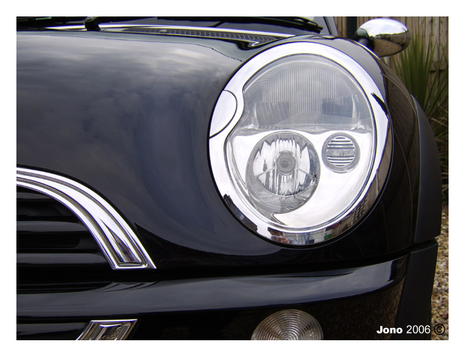

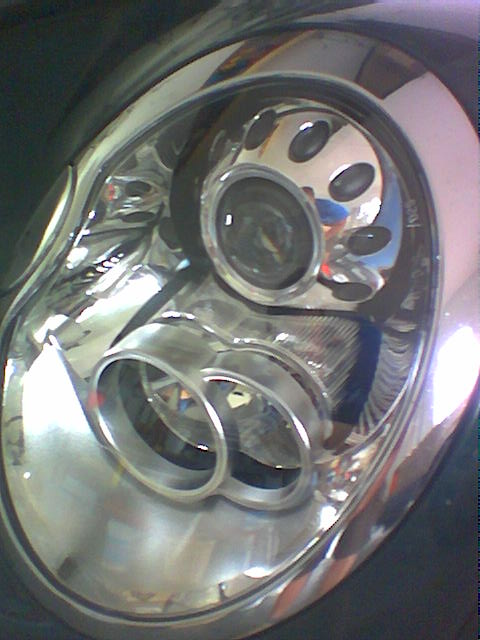

Zas tolik možností není, tady jsou vlastně jen dvě.. Origo světla jsou níže - cokoliv jiného je bastl bez vlastností xenonů...
Stará verze světel..
Faceliftované světlomety

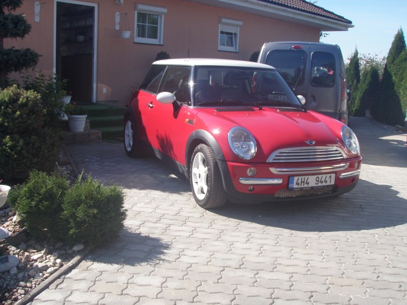

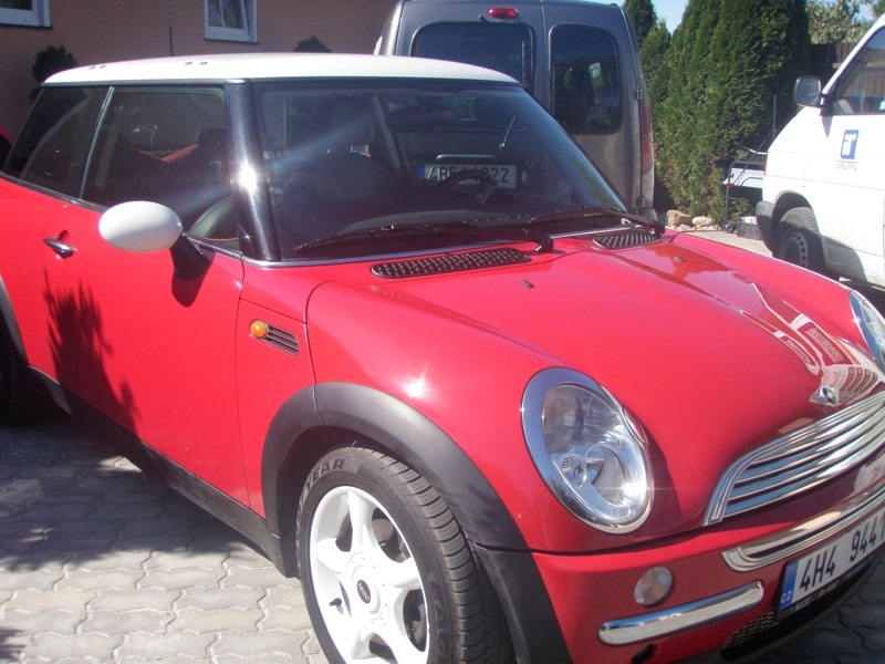

Aktualne mam jen dve fotky s kterych toho moc videt asi neni .. Ale postnu je.

No a je to jasný, máš starou verzi xenonů... Origo zbožíčko..
