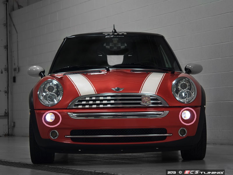

Nesvítí ti blbě třeba kvůli tomu, že máš "zamlžený" lak u světel? Za ty léta to má většina aut a přeleštěním se to nechá v pohodě odstranit. Žárovky neztrácí podle mě časem výkon.
