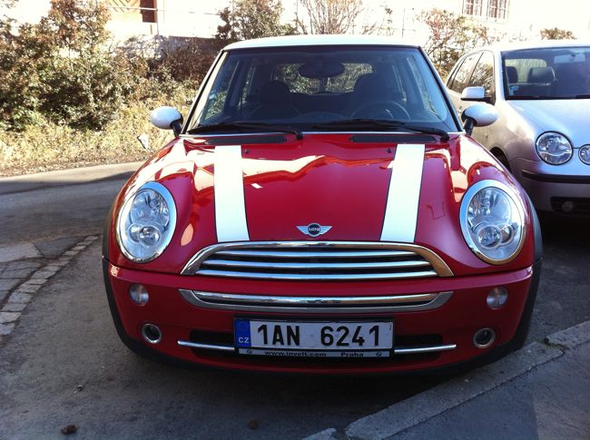

Zdravím..včera jsme si pořídili další malou nepraktickou věc do naší rodiny :lol:
S-ko šlo na zimu spinkat a vystřídá ho Mini Cooper. Jenže...má úplně všechno, ale chybí mu proužky :cry: chci si je nechat udělat u známé v reklamce, ale nevím přesné rozměry - má s tím někdo zkušenost a mohl by mi je napsat? popř. jak se pak lepí, aby byly správně (viz. foto).
díky moc

04. lis 2010 20:35
díky moc za info, ale rovné máme už na Sku (dole). Proto sháním info, jak se lepí ty šikmé. Snad to v reklamce zvládnou, nedokážu odhadnout, jestli je s tím víc práce než s těma rovnýma.. :bigups:

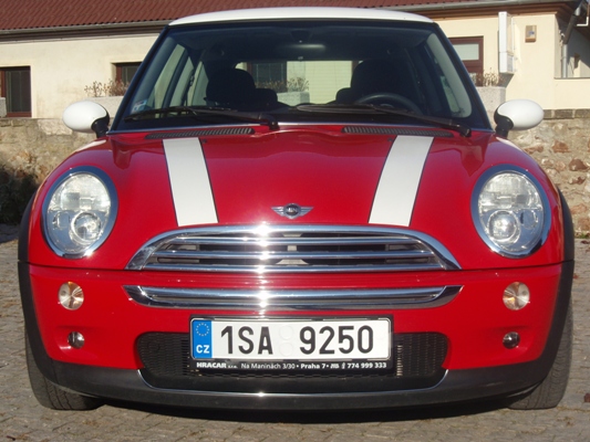

Koupil jsem originál pruhy, stojí cca 1.500,-
Jsou kónické, šíře na spodní hraně je 118mm a na horní straně o 1 cm víc, 128mm.Pozor, to jsou šíře,nikoli délky hran, to musím případně oměřit zítra a pak krátkým geometrickým hraním můžeš "vymodelovat" originální rozměr.
Pruh je lemován černým okrajem o šíři 5 mm.
Rohy jsou zaoblené.
Délka na vnější straně je 820 mm,vnitřní 790 mm
Jelikož jsou pruhy lepené šikmo, tak mají i seříznutou spodní i horní hranu tak,aby lemovaly tvar kapoty.
Vycházelo mi to tak, že nahoře i dole jsem nechal asi 4 mm odsazení. Netušil jsem čím to je, vždycky jsem si myslel, že jsou pruhy od hrany ke hraně.Pak jsem hledal a hledal a postahoval tolik fotek,kde to bylo opravdu různé...Tak buď to byl klam, nebo je ještě možné, že jsou různé kapoty z růzými roztečemi ostřikovačů.Nevím.
Pruhy mi nalepil kamarád,který se tím živí. Měl to za 20 minut hotové.
Je nutné auto nějakou dobu nevoskovat a určitě kapotu odmastit.Měl na to nějaký speciální odmašťovací roztok. Dá se použít i líh.
Jelikož jsem měl dán rozměr pruhů a nemuzel jsem při aplikaci nic ořezávat na délku kapoty, tak to šlo hladce. Pruhy s ještě neodlepenou krycí folií na lepící straně jsme položili na kapotu a na spodku a hořejšku přichtili silným magnetem.Následovalo centrování, měření, posouvání a až jsme byli spokojeni. Pak prostě posunul horní magnet o asi 20 cm níž, poodlepil krycí folii, natáhl "obnažený" kus pruhu a jakousi umělohmotnou špachtlí (připomínající hladkou zimní škrabku na okna) přilepil fortelně první kousek. A pak už to jelo od hořejšího okraje a ž k chladiči.
Škrabkou dělal čtvrtkruhové pohyby zleva doprava a opačně a nikde nebyla ani zapomenutá bublinka vzduchu. :bigups:
To ale taky není neřešitelně, stačí biblinu jemně napíchnou špendlíkem,stačí mikroskopicky a škrabou-špachtlí vzduch vytlačit.Díra fakt nebude vidět.
A ještě dvě varování. Poku máte kapotu stříkanou a lak někdo odflák, což nemusí být vidět, tak v případě kvalitní fólie vás po jejím odlepení může opustit i nekvalitní lak... :blush:
A varování druhé, pokud s pruhy jezdíte do ruční tlakové myčky (možná i do běžné,což neznám), tak pruhy nemusí dlouhodobě snážet tlak vody.Spíš to platí pro ruční tlakové myčky, takže pruhy zaměřujte radši z věší dálky a vedle klidně přitlačte...
