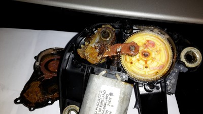

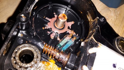

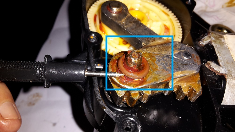

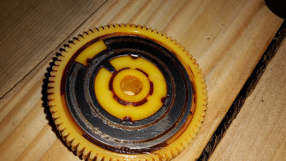

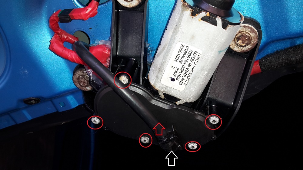

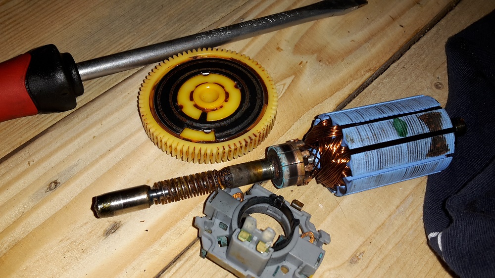

no nedalo mi to!
tak som rozobral motorecek
z vonku vsetko suche ziadna vlhkost
ked som ho rozobral tak som zistil co je pricina :|
bolo to riadne zasvinene vodou/koroziou

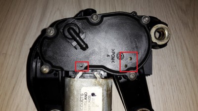

tak som to precistil vysusil a dal som malicke tesnenie vid obr
na 100% to je to miesto kde sa dostava voda do vnutra motorceka :bigups:
inak tam nemam ako inak dostat
ja si myslim ze po case sa to opotrebuje (ten zadny kryt motorceka) a je tam vola/medzera
a ked sa ostrekuje zadne okno tak to prepusta vodu
no a keby to provizorne tesnenie sa opotrebuje tak som tam navrtal male dierky aby prebytocna voda odtiekla
ak ma niekto iny nazor a postrehy nech motorcek rozoberie a podeli sa o svoje zistenia :mrgreen:
tak dufam ze to pomoze niekomu kto ma podobny problem
a kto vie mozno som vyriesil problem zadneho stieraca :mrgreen:
Poznámka: korozia,asi pricina ze stierac sa zastavil kde chcel
Poznámka: vycistene veci
Poznámka: achillova pata motorceka
Poznámka: dierky aby voda vytiekla

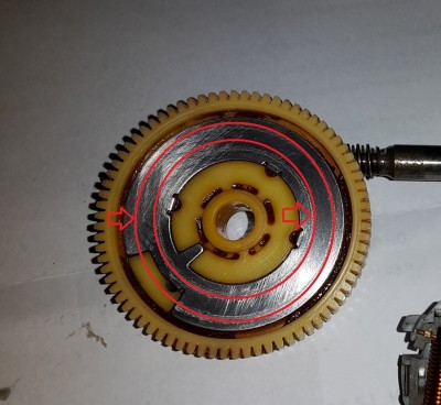

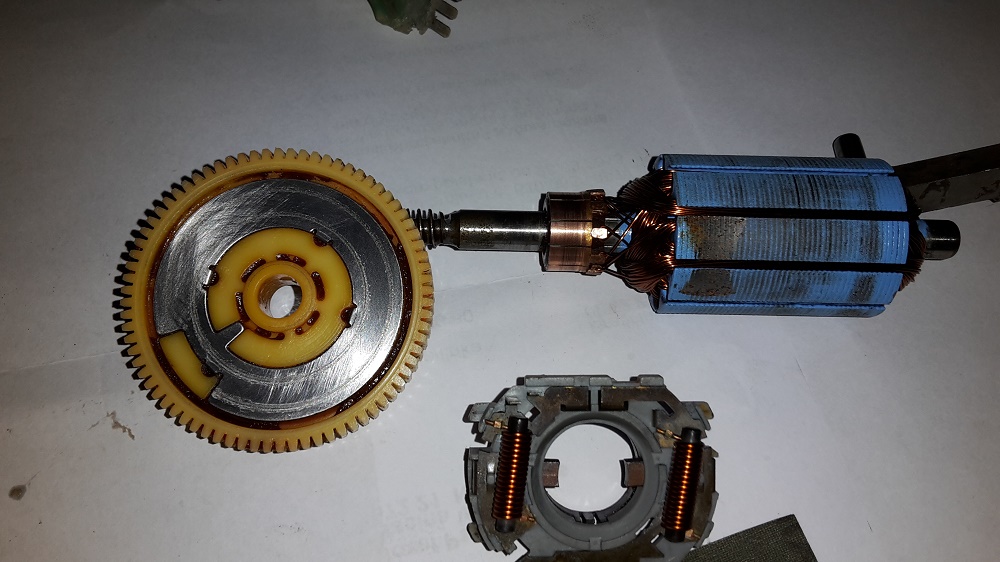

problem vyrieseny a pritom je to taka mala pi... :mrgreen:
ta vodiva plocha na ozubenom koliesku je problem!
mne sa tam dostala vazelina a pritlacne kontakty mali zly kontakat
po vycisteni/osuseni (odporucam cistic brz) som to namontoval
a krasne stierac sa zastavy tam kde ma :bigups:
skusal som aj z ostrekom aj bez neho vsetko funguje ako ma :bigups:
no len do kedy :mrgreen:
tak ak ma niekto podobny problm nech to skusi tak ako ja a nech potom da vediet
odporucam tie 2 "jazycky" ktore priliehaju na ozubene koliesko "ohnut"/ vyhnut dohora!
 Předmět příspěvku: Re: Zadni stěrač
PříspěvekNapsal: 18. úno 2016 16:12
Je divne, ze by tomu vadila ta vazelina. Ta je sama o sobe vodiva a ma usnadnivat pohyb kov-kov tak, aby se pouzivanim nevydrely plosky. A dava se tam jako origo soucast. Takze spis bych videl spatne "napruzene" ty jazycky.
Ale hlavne, ze to funguje :bigups:
PříspěvekNapsal: 18. úno 2016 16:35
ved to ma tiez prekvapilo a som sa cudoval ze by to sposobovala vazelina
alebo aj tie jazycky ako pises
ale vyhybal som ich riadne este pri prvom rozoberani
no kdo vie,hlavne ze to funguje :bigups:
ale aspon vieme ze je to v motorceku
