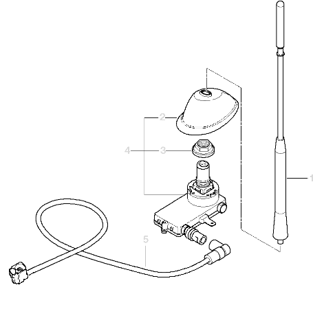

Zdravím, ulomila se mi anténa na mém miníkovi. Pod tím venkovním krytem je hodně zkorodovaná a celá urvaná. Pokud ji chci vyměnit, musím kábl táhnout až k rádiu, nebo je ve střeše nějaká spojka. Dík za radu Přema
 Předmět příspěvku: Re: Výmena antény
PříspěvekNapsal: 05. čer 2019 10:40
Je treba vymenit cely zesilovač který je pod střechou a v kterem je ulomen zbytek prutu.
PříspěvekNapsal: 05. čer 2019 11:15
Registrován: 04. kvě 2017 06:36
Příspěvky: 58
Bydliště: Velké Losiny
Zdravím, jelikož jsem netušil, že je v miníkovi zesilovač pod střechou, dal jsem zesák k rádiu (SONY), které jsem tam dal místo původního. Takže to musím rozdělat a omrknout to. Třeba tam půjde dát obyč. antena s ploutví. To zas bude "drbačka" - tapecírunk a pod. Už teď se těším... :roll: :roll: :roll: :roll:
PříspěvekNapsal: 05. čer 2019 12:15
Příspěvky: 195
Já to mám nad střechou pod tím plastovým krytem,kabel a napájení je napojeny hned pod střechou...Podle toho jaké máš provedení.
cooper S, 2005, JCW + GP soft
PříspěvekNapsal: 05. čer 2019 13:09
U před faceliftu je podstatne pod střechou. Facelift ma ještě zesilovac a cast anteny na zadnim skle kufru. I tu tvou anténu Martine bez oddálení stropnice take nesundas. Je uchycena matici pod střechou.
