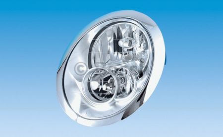

Jsem s dotazem mohu na svého Coopera z roku 2002 použít originál faceliftovaná světla s čirou optikou z roku 2004
Bude fungovat i nátáčení světel motorkem?
světlo_mini.jpg [ 15.96 KiB | Zobrazeno 19806 krát ]

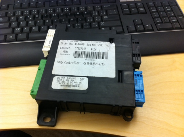

Vymena lze udelat, zda Ti bude fungovat nataceni zalezi na typu ridici jednotky, ktera je ulozena vpravo u nohou spolujezdce. Novejsi, plastem zapozdrena by ti mela fungovat. Prvni generace mela jednotku v hlinikovem tele, ta to nedokaze ovladnout..
Poznámka: Tohle je novejsi jednotka, ktera by mela ovladat svetla
