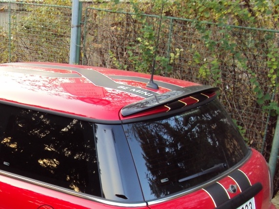

Já ho nechal lakovat do černé lesklé (díky za radu lidicek tady na foru) v lakovně co dělá pro ŠA. Stalo to asi 2000Kč. A pohoda. Je to uplně stejný jako obložení sloupků. S tou folií nevím. Dnes dokážou zázraky, ale to křídlo má docela složitej tvar.
Pokud chceš nějakou BMW barvu, tak bych to radsi dal lakovat do BMW.
DSC01346.JPG [ 149.42 KiB | Zobrazeno 11365 krát ]
Naposledy upravil Blacky dne 09. bře 2012 12:02, celkově upraveno 1
PříspěvekNapsal: 09. bře 2012 11:01
Taky si myslím, že fólie nebude (nikdy) vypadat tak dobře jako lak. Přehnutí podle mě určitě neudělají, museli by dát zvlášť vršek a spodek a spoj už by byl vidět.

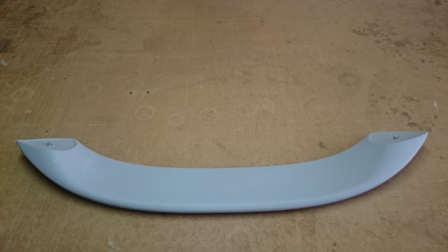

Zdravím, budu lepit střechu a musím sundat křídlo, má s tím někdo zkušenosti? resp. čím je to nalepené a na co si dát pozor.
 Předmět příspěvku: Re: Křídlo u R50 JCW
PříspěvekNapsal: 28. bře 2017 00:12
Jestli je to origo instalace tak jsou to dva srouby v rozich. Matky pristupne pri otevreni dveri + 3M oboustranka
U neorigo bych tam cekal nejaky karosarsky tmel
PříspěvekNapsal: 28. bře 2017 12:22
Registrován: 12. zář 2016 07:00
Příspěvky: 8
Bydliště: Třebíč
o škoubech vím, ale nevěděl jsem čím je to přilepený. Na jedný straně je vidět oboustranka, ale ta truhá drží o dost víc a nechce se mě za to moc tahat, abych tam něco nevylomil :D Hrokovzduška by mohla pomoct že?
PříspěvekNapsal: 28. bře 2017 17:59
je tam jen plocha dveri neni co ulomit....
idealne odriznout ze vsech stran strunou nebo hobby nozem

Momentálně mám klasický S-kový spoiler a rád bych GP carbon spoiler.
Předpokládám, že po původním křídle mě zbydou díry?
MINI Cooper S Works 2003
LINK G4+ Vi-PEC ECU Plug-In
GRS Motorsport Intercooler
V-Maxx Big Brake Kit 330mm
Ferodo Racing DS 3000
PowerFlex BlackSeries
 Předmět příspěvku: Re: Prodloužení střechy - spojler
PříspěvekNapsal: 26. lis 2017 21:58
ano eS i Cooper křídlo je lepene i šroubováne takze zustanou dve díry
