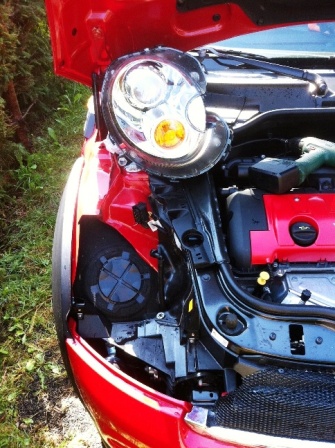

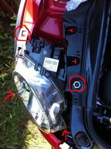

Ahojky, Pokud se nekdo z NM 2 generace bude z nejakeho duvodu poustet do demontaze svetel, tak prikladam fotecku. Je to velice jednoduche a myslim, ze tentokrat "soudruzi z NDR" udelali dobre. 4 srouby na 10 klicek. Idealne golu, nebo na AKU s prodlouzenim. Konektor jde odpojit lehce a hadicka od ostrikovace, pokud mate xenon, je na rychlospojku. V miste T jsou plastove kolicky, kterej je lepsi vyndat, aby se uvolnila vystelka k motoru a levy horni uchyt sel lip vyndat.
Když se světlo vyndá, tak se dá dostat ke klaksonu, mlhovce a taky k čidlu teploty(na pravé straně)
Zpět stejně. jen dejte pozor na přesné usazení, aby seděly srouby.

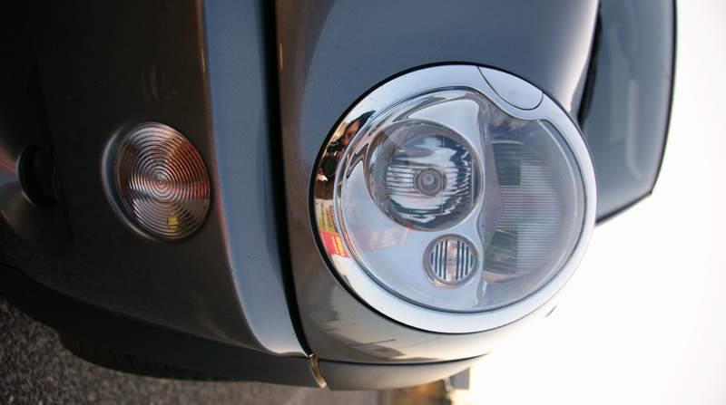

Chlapi neviete niekto prosim poradit ohladom dialkovych svetiel, ci sa daju vyskovo nastavovat a ked hej, ze ako?lebo vidim tam len stelovaky na xenon (hore-dole a vpravo-vlavo) ale na dialkove nic, a svietia dost nizko....Diky

Ano naklanaju sa sami podla pohybu pruzenia,ale daju sa nastelovat aj manualne...ale mne ide odialkove svetla ci sa daju stelovat

to je tak asi u R53 facelift a R56, ale ja mam ako dialkove klasicku H7 ziarovku, myslim ze ako svetla bez xenonov. Pozri foto:hore je xenon-bez cockovy a dole v tom okruhlom je H7 ako dialkove...

Aha, takže 1. generace má xenony a ne bi-xenony. Tak to se omlouvám, to mi nějak uteklo. :oops:
