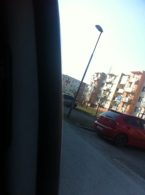

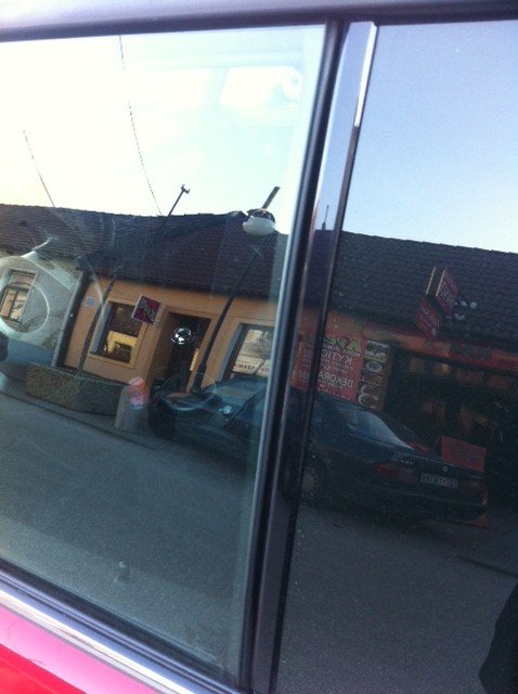

Ahojte,
potreboval by som poradit kde zozeniem tesnenie na vodicove dvere?
Lebo ked zatvorim dvere tak mi ostane asi 2mm medzera medzi sklom a zadnou castou auta.
fotka1.JPG [ 75.36 KiB | Zobrazeno 17005 krát ]
fotka.JPG [ 60.51 KiB | Zobrazeno 17005 krát ]

Jsi si jisty ze je to tesnenim? Nemuze byt spatne serizene okno? Pripadne i doraz dveri.

Dvere doliehaju spravne a okno tiez sa pri otvarani jemne zosunie a pri zavreti vysunie,pokial sa neda nadstavit aby islo smerom dozadu,tak mi stoho vychadza jedine tesnenie,lebo som pozeral na spolujadzcovych dverach a tam je rovnaka vzdialenost skla od tej listy.
Len som chcel zistit ci to tesnenie jedine cez BMW,alebo sa da nejako normalne zohnat.

Z vonku to vyzera ze to dolieha spravne ale z vnutra je to vidiet, najviac je to potom pocut okolo 100km/h alebo ked prejde okolo mna kamion,tak ho pocujem ako by som mal otvorene okno.

měl jsem pár dveří u pár aut rozdělaných a myslím, že příčina bude jednoduchá. Ve dveřích jsou vodící lišty - do tvaru U, vyplněné semišem a ty jsou přidělané do dveří. A určují dráhu skla při vysouvání a zasouvání. A buď jsou přidělané šrouby nebo napevno přivařené ke konstrukci.
No a teď už jen buď utáhnout šrouby poté, co ty lišty dáte do správné polohy aby okno víc přiléhalo k autu (těsnění) a nebo prostě zabrat a ohnout je zpátky.
mohl to být v druhém případě důsledek "tahání" za otevřené okno třeba při otvírání a tím se lišty ve dveřích ohnuly …

no zrovna u Mini jsem tapecírung sundaný neměl :D ale ty vodící lišty uvidíš, tak jestli jsou napevno, ohni je směrem k vnějšímu plechu. Tím se okno dostane víc k autu. A jestli jsou nějak přimontované, tak to najdeš, ne ? V tom by měl být zakopaný pes …. Nic jiného mě nenapadá …. ale jsou tu větší kofři na techniku, než jsem já :lol:
koukám teď na ty fotky a jestli sklo normálně bez problému zajede po d tu vrchní gumovou lištu, tak to nebude těmi vodícími lištami ve dveřích. To by to sklo jezdilo úplně blbě …
takhle to vypadá na moc zastrčené to těsnění nebo spláclé nebo nevím jinak zdeformované.... Zkusit ho promazat silikonem pořádně požmoulat, třeba se vzpamatuje - jestli je staré ….

Čau. řešil jsem jiný problém s oknem, ale v odkazu od worrycz se podle mě nachází i řešení tvého problému. Někdo asi měnil stahovačku, ale neseřídil předpětí okna - to je přítlak okna k těsnění.
worrycz píše:
Ahoj, pokud uz nefunguje reset polohy (coz podle popisu naznacuje ze sklo uz vys nemuze) tak zbyva jen rozebrat dvere. Sundat tapec, spustit okno do nizsi polohy kdy budou videt srouby drzici sklo a ty povolit a se sklem si pohrat (posunout nahoru co dovoli ty otvory ve sklech)
Lehky navod (ne presne na tohle) je Tady
Podívej se na bod 39.
