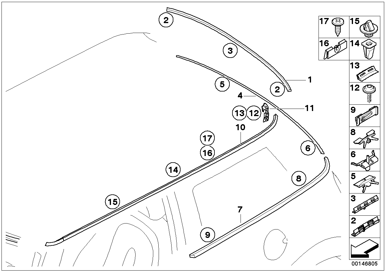

Když jsem je chtěl vyměnit, narazil jsem na problém, že ty klipy jsou částečně za sklem okna ....otázka tedy zní :
Jdou klipy vyndat bez vyndání zadního okna???
:blink:
Jde o 1. gen, R50, r. 2002
Na obrázku má lišta pozici 1.
dík

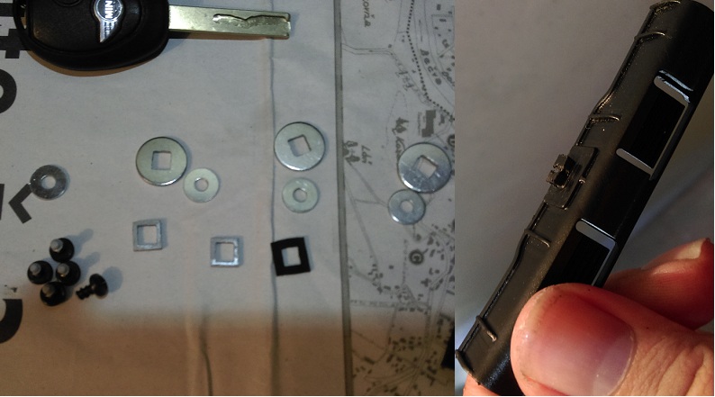

Jde to, ale dost obtížně. Musel jsem staré klipy odbrousit zevniř dveří, aby šly vůbec vyjmout.
Nové klipy jsem taky musel zbrousit, aby šly zase dovnitř do drážky za oknem.
taky jsem musel vyrobit pár podložek a vrutů pro zajištění.
