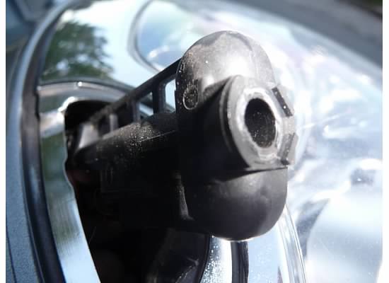

Sháním pravý plastový držáček té pochromované krytky ostřikovače světlometu u G1. Nemá někdo rozbité světlo s ostřikovačem nebo samotný třeba nefunkčního ostřikovač? Jedná se mi jen o ten černý plastový držáček toho chrom plastu. Samotný ostřikovač mi funguje, ale není k čemu uchytit tu krytku, tak mám díru ve světle. Samotný držáček se dle realOEM nedá koupit. Díky za ochotu.

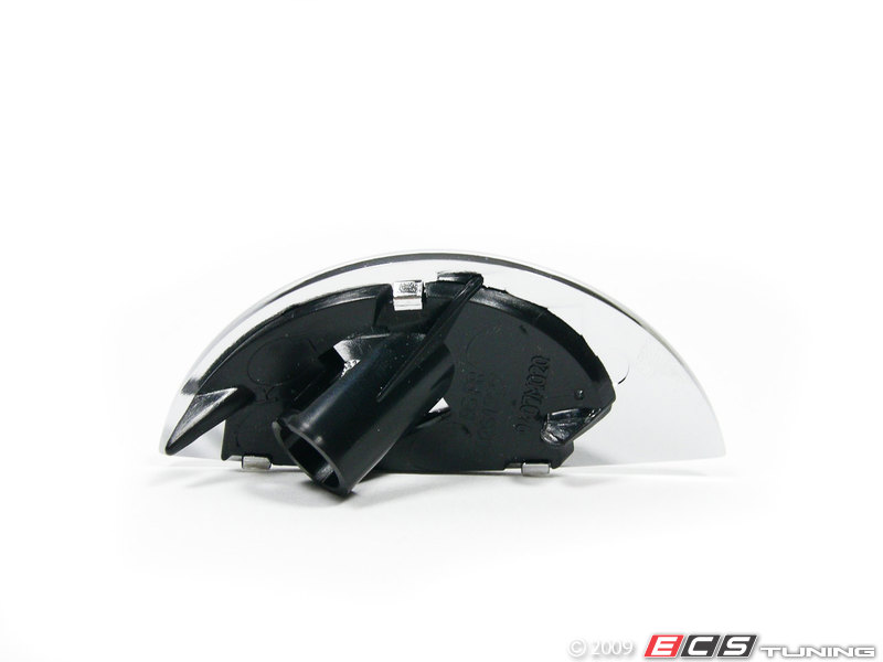

Ondro ted jsem kupoval celou krytku kolegyni na jeji Mini Cabrio. Objednal jsem podle dilu na realoem - zitra si ho jdu vyzvednout. Myslis tohle ??
Cislo dilu je: 63126922156
Dam vedet zitra..

Jirko, rekl bych, ze Ondra shani presne to co drzi tendle chrom... mozna, ze je to soucasti toho chromu, ale spis si myslim, ze to bude soucasti samotnyho ostriku...
EDIT: tak oprava, soucasti chrom krytky je i ten cernej "nesmysl" :-)
PříspěvekNapsal: 14. kvě 2015 19:36

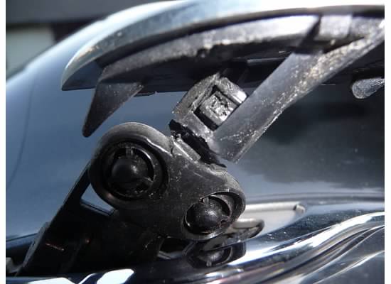

jj ten cerny plast ma dva vyrezy a ostrik na konci domecek s dvema packama a prave ty rady rupnou ale jsou pevnou soucasti ostriku ....
PříspěvekNapsal: 14. kvě 2015 19:42
To jsem si právě nebyl jistý jestli ta chrom krytka má na sobě ten držáček anebo je to součástí ostřikovače.. (krytky mám obě) jinak teda postihlo to co Pampeho.. ulomený ten kousek na konci ostřiku, ale to by se snad už nějak dodělalo.. tak dej Worry pak vědět co si za to u BMW žádají..

Ondro, chromovanou krytku jsem kupoval a původní černý plastík mám, myslím, že mu nic není a měl by jít použít.
Pokud jedeš Louny, tak jej beru sebou a je tvůj...

Uuuuplně stejný problém, ulomený konec toho ostřikovače, zkusil jsem to přilepit a chrom pak ztratil úplně. Jezdím už půl roku s dírou a nákupu komplet nového ostřikovače se asi nevyhnu. Nebo koupit jen krytku a natvrdo přilepit a odpojit ostřik...
