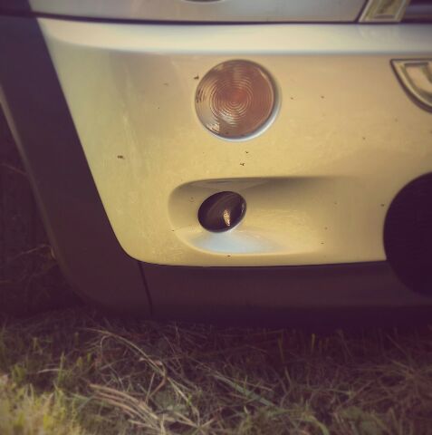

Otázka na ty, kteří měnili nárazník na R50 za nárazník z R53 ( CooperS )
Mlhovky jsou stejné, stejné - jinak uchycené, nebo u plně jiné?

mlhovky stejne jen musis v predni stene ktera je drží vyvrtat oznacene nove pozice a prehodit klipy a našroubovat tot vse :wink:

Aha a a a a a :lol:
Tak já to večer předělám.
Jsem si toho všimnul až když jsem měl nárazník přidělanej :bigups:

přátelé, potřebuji také převrtat mlhovky, samořezy jsou s hlavou směrem ke kolu...(proč to nemůže být jednoduše zepředu :angry: ) Stačí tedy oddělat podběh a převrtat, nebo se musí sundat celý plast držáků mlhovek? Díky za radu.

ve finale staci sundat jen predni naraznik....

Tak jak pravil MiniMike, stačí jen oddělat nárazník, alespoň z poloviny podběh, kola do max. rejdu a k šroubům se dá krásně dostat. :wink:
