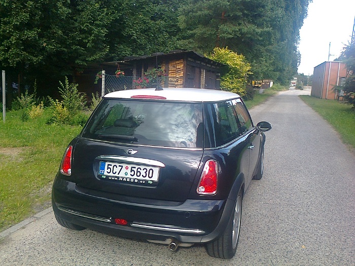

Fotografie0081.jpg [ 197.62 KiB | Zobrazeno 9875 krát ]
Zdravím vás.
Dnes při absolvování STK jsem narazil na věc, které jsem nikdy nevěnoval pozornost. Auto v pohodě, ale neprošel jsem jen díky zadním směrovkám, kryt je totiž červený, tudíž mám blinkr "po americku", jak mi sdělil technik. Takže-musím vyměnit světla? Je zajímavé, že při silniční kontrole nebyl problém, při přihlášení v ČR také ne.
Přikládám fotku, jsou ta světla originál?
Děkuji za rady.
Jana a Petr R.
PříspěvekNapsal: 25. lis 2013 16:47
Bohuzel je to tak, v CR musi byt blinkr oranzovej (blikat oranzove)... ty mas origo US zadni svetla (blinkr cervenej).
Proto se vsechny americky dovozy slozite predelavaj, aby blinkr byl oranzovej.
PříspěvekNapsal: 25. lis 2013 16:53
Myslim ze mas nejakeho EX-amika :bigups: Nejen svetla, ale i jiny plast pod zadnim naraznikem, to jsem tady tedy jeste nevidel.. Bohuzel Ti asi nezbyde nic jineho nez:
1) zkusit jinou STK, ktera si toho nevsimne..
2) Vymenit za svetla homologovana pro evropsky trh (v sekci bazar je jich dost)
Tohle opravdu neni typ pro evropu..

Díky-lepší bude je koupit, jestli je někdo máte, nabídněte, díky.

cervene smerovky jsou oblibeny cil techniku /rozumej cvicene oko :wink: / na STK a pres legislativu vlak nejede i kdyz je v ten zakon uz od revoluce naprosto mimo realitu bohuzel :(
V kazdem pripade trosku Zajimaci kousek ...nejaka extra vybava je ??
Pozicky dle realoem by tam taky mely byt ale ty uz nekdo prestrojil na EU plasty zrejme kvuli prihlaseni.
