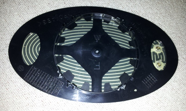

 Předmět příspěvku: Re: Vyhrev spatnych zrkadiel
PříspěvekNapsal: 04. říj 2012 20:48
tu su
20121004_203946.jpg [ 105.48 KiB | Zobrazeno 13547 krát ]

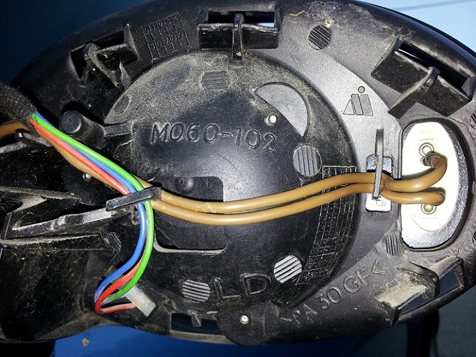

PříspěvekNapsal: 11. říj 2012 18:33
no som chcel ci niekto to nezapajal inac,tak ako to ma byt origo alebo podobne
ale dnes som sa do toho pustil rozobral kufor a kryty kabelaze pri poistkovej skrinke a zacal som to po svojom
zajtra dokoncim lebo uz je tma :mrgreen:
PříspěvekNapsal: 13. říj 2012 17:00
tak uz je to dokoncene a zatial to funguje :mrgreen:
uvidime ako sa to bude chovat v realu :bigups:
ale uz aspon viem ako na to
Poznámka: hnede kabliky na vyhrev
20121012_173526.jpg [ 190.96 KiB | Zobrazeno 13341 krát ]
