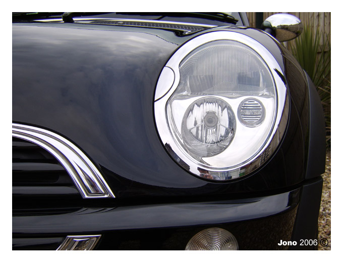

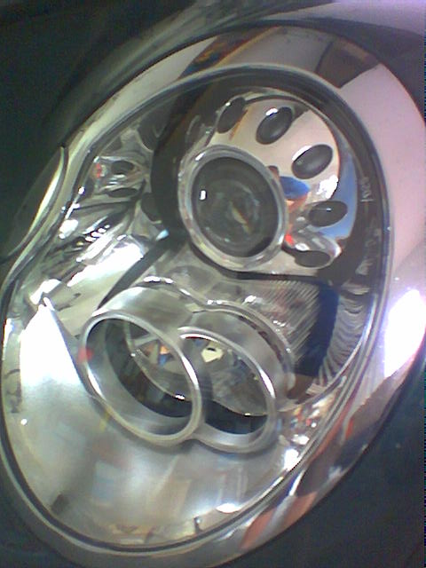

Zas tolik možností není, tady jsou vlastně jen dvě.. Origo světla jsou níže - cokoliv jiného je bastl bez vlastností xenonů...
Stará verze světel..
Faceliftované světlomety

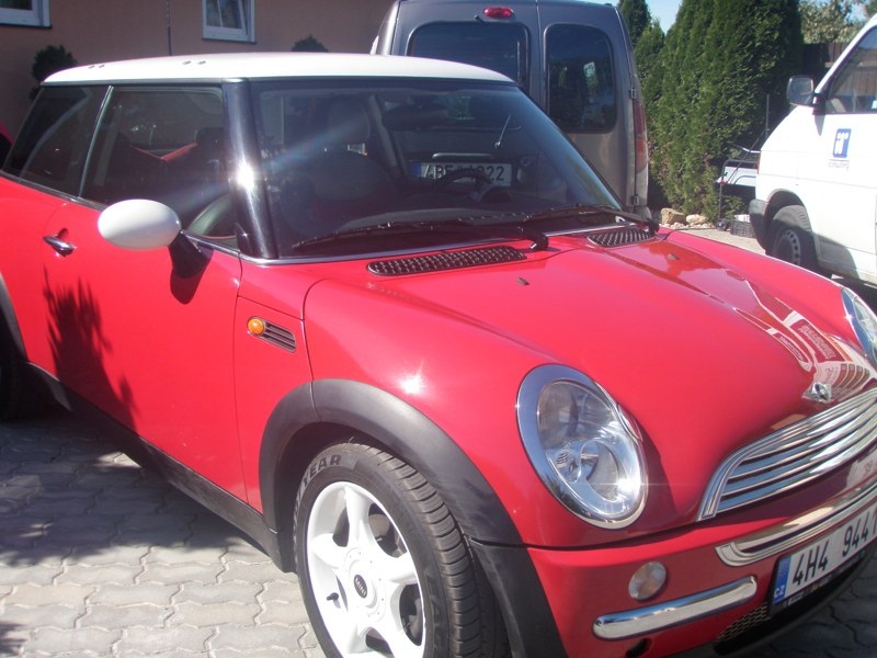

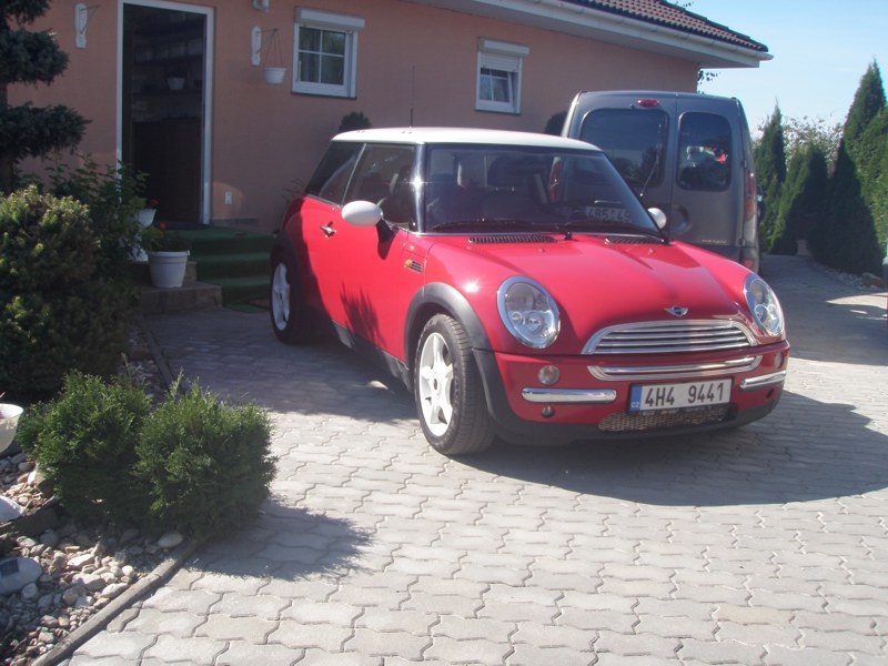

Aktualne mam jen dve fotky s kterych toho moc videt asi neni .. Ale postnu je.
Re: xenon svetla
28. zář 2010 15:03
No a je to jasný, máš starou verzi xenonů... Origo zbožíčko..
