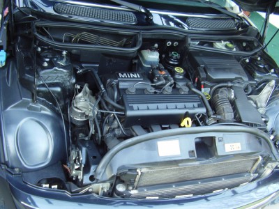

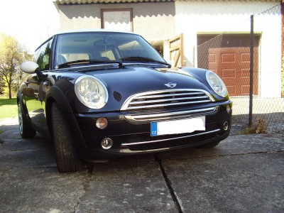

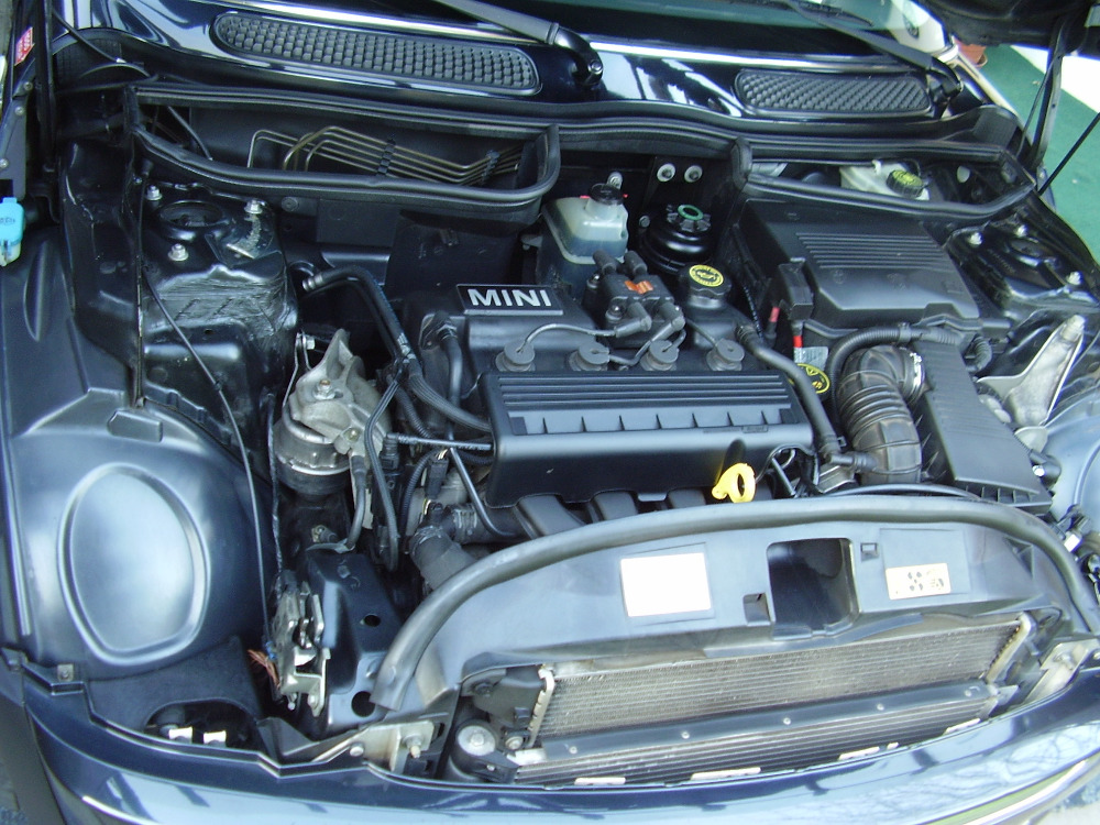

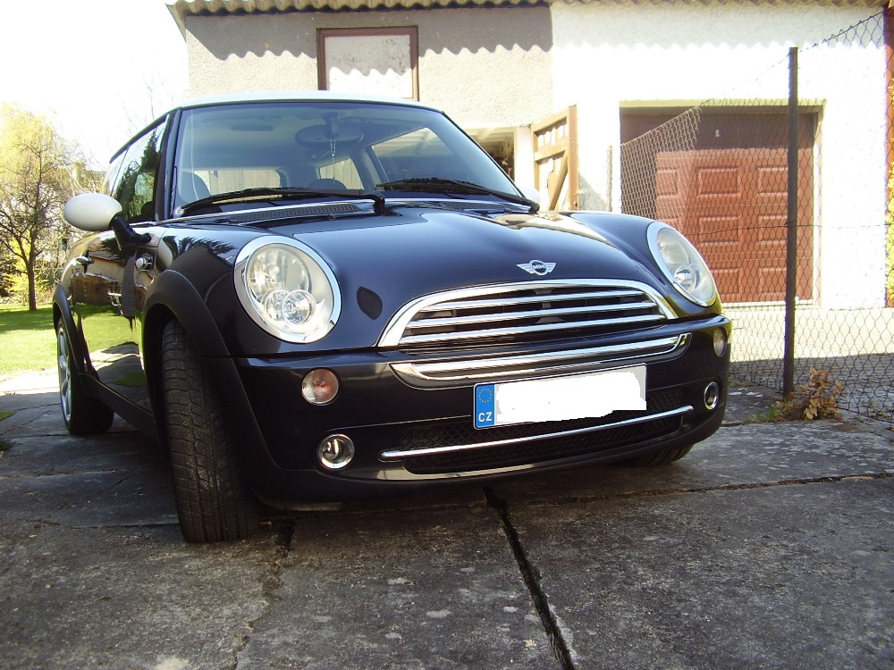

Mini je z roku 2006, 1,6 motor,85kw...

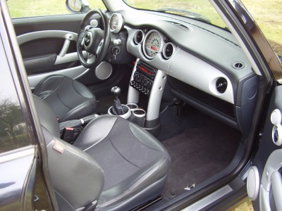

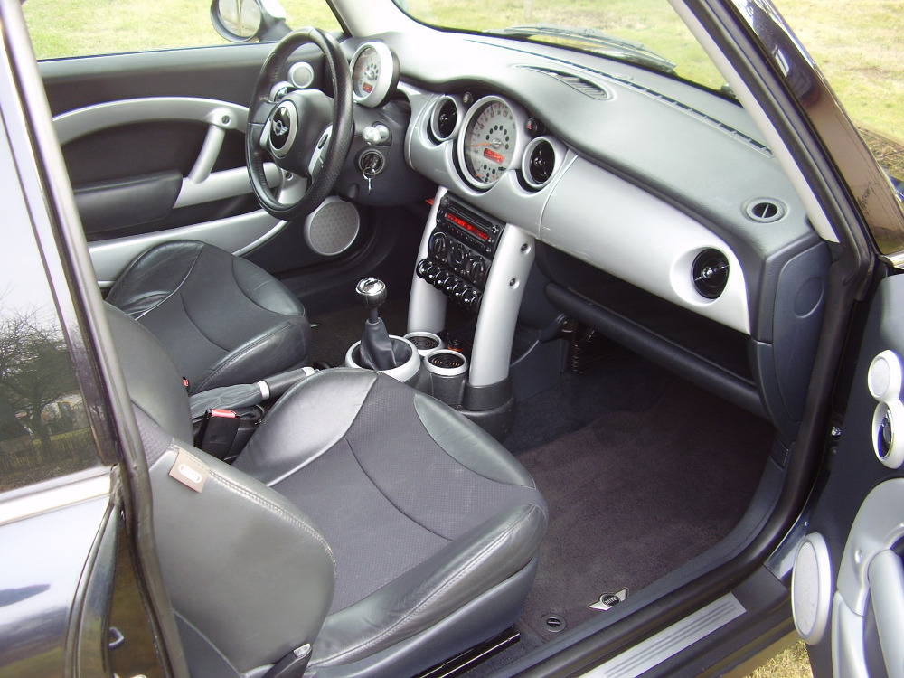

a mne by zajímalo, zda je to typově držák motor, jestli je to opticky souhlasící výbava a stav, a na co si dát při koupě pozor? něco jsem se dočetl ale konkrétněji kámen úrazu? ložiska, uložení? kladky atd???

Kontrola asi jako u každé ojetiny. Hledat lakování a přpadné opravy karoserie.
Facelift - převodovka Getrag - udajně spolehlivější než předface Midland - ale prý se sypou také.
Poslouchat hluky při ustálené rychlosti, brzdění motorem, akceleraci.
Motor si poslechnout studený, včetně startu.
Podvozku a brzd bych se nebál, díly jsou standardně dostupné, ceny lidské.
Odzkoušet jestli centrál odemyká všechny dvěře, stahování okýnek jestli jde jak má.
V klidu si odzkoušet vše - stěrače, ostřikovače, přední i zadní, klimu, servo, polohování a sklápění sedaček.
Koukám, že v nádobce je nějak moc chladící kapaliny. Zkontrolovat proč - jestli jde např. ventilátor chladiče na obě rychlosti.
Jinak problémy tohoto auta jsou rozepsány tady na fóru dostatečně.
