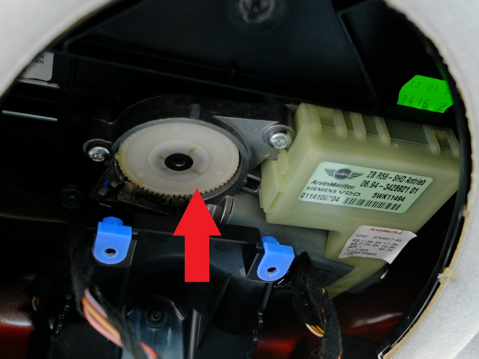

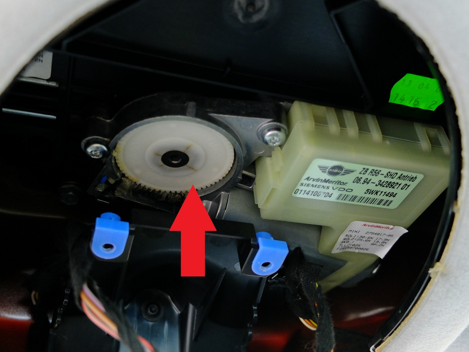

5. Strešné okno (áno, vyslúžilo si samostatnú kapitolu)
plusy: využíval som ho naozaj často a velice rád, je free, cool a in. Ostatně ako majitelia Miničiek, že. Je skrátka super, nedám naň dopustiť a nemôžem ho zo svojho života vypustiť. A vlastne najnovšie už ani spustiť.
mínusy: nejde. Po 6,5 roku nejde. Ostalo nehybné ako somár v uliciach Mediny, keď ho chcete odtlačiť, lebo vám zavadzia v ceste. Pri jednom otvorení čosi zachrapčalo a už nejde. To čosi je malé plastové koliečko v motorčeku otvárania (viď obr.), ktoré preskočilo o zúbok a na jednom mieste to začne točiť naprázdno. Pokus o jeho nahradenie zatiaľ neúspešný. Je super, že tam je slabý článok, ktorý povolí a ochráni iné veci, ale prečo, soudruzi z NSR, mám kvôli kusu za 35 centov kupovať celý motorček za 300 doláčov, kua?
RADY: mažte mechanizmus okna aspoň raz za rok podľa návodu na nete. Alebo aspoň za dva roky. Alebo aspoň raz za tri roky. Každopádne mažte. Auto, aj seba. A aj keď budete mazať, neni to záruka, že to vydrží. Pracuje sa na riešení, ktoré bolo v laboratóriach bmw odfláknuté viac ako ľubovoľný song Desmodu.

Poznámka: Motorček pohonu strešného okna
