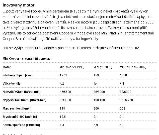

Zajímají mě hlavně motory - s tímhle rokem výroby jsem tam viděl dva - 85 a 88kw, vzhledem k minimálnímu rozdílu ve výkonu předpokládám, že jeden je novější - takže otázka zní, který upřednostnit?
další věc - maj všechny coopery 6ti stupňovou převodovku?

Běžně je u verze Cooper 85kW a 5-ti kvalt. 6ti rychlostní je u Cooperu S a nebo u přestavny - což je rarita..

ps. 88kw je výrobcem poladeny stary 85kw tak aby splnoval vyssi emisni limit + poladena spotreba :wink:

Jeje admini. Co to tady píšete nováčkoj za bludný informace. Když píše o roku 2006 a výkonu 85kw či 88kw (září 2006).Tak je jasné že narazil na přechod R50 a R56. Takže upřesním starý model označovaný jako R50 výkon 85kw motor Chrysler s 5stupnovou převodovkou do faceliftu od výrobce Midland která není zrovna moc povedená a po faceliftu německý kvalitní Getrag. A nový model který se prodává do současné doby označován jako R56 má výkon 88kw tedy 120hp moderní motor vznikl ve spolupráci BMW a PSA osazovaný společně se 6°převodovkou. Tot asi vše :bigups:

ps. oficiální změna modelu je až 2007... výroba 2006 / konec roku /je pouhý náběh

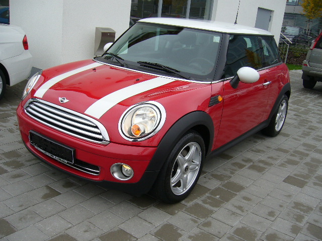

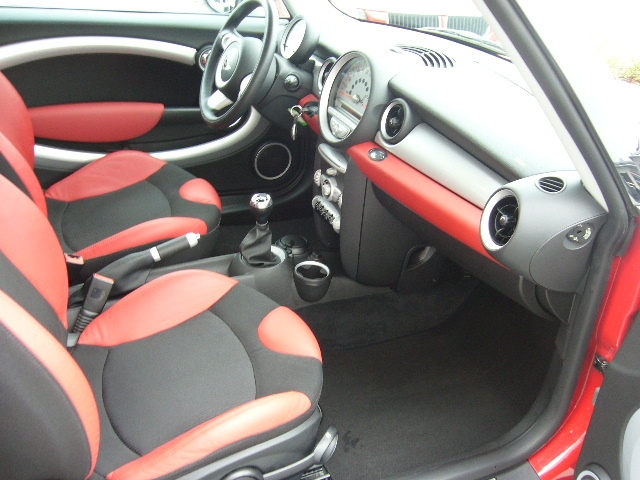

Tak to nakonec je to R56ka...
Jen mám ještě jeden dotaz - přemejšlím, jestli je potřeba to pojišťovat proti krádeži - kradou se Mini?
Jinak takhle vypadá:
