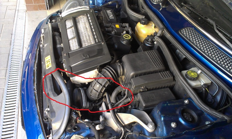

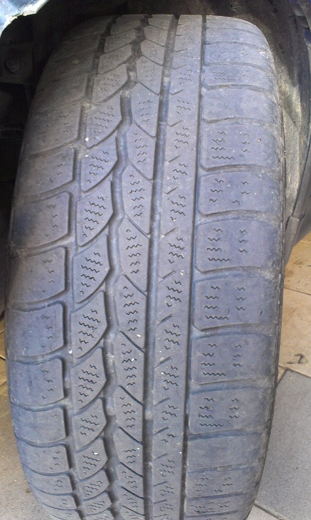

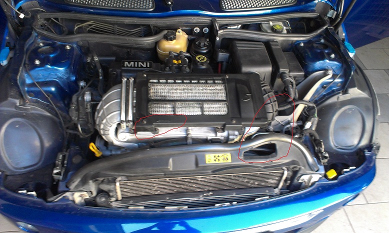

Ahoj, pokukuju po tomhle mini, je snad i tady na foru v bazaru. http://auto.bazos.cz/inzerat/27072508/Mini-cooper-S.php
Má to být top stav, ale pán mi poslal pár fotek a pneu se mi zdají nesouměrně sjeté, takže váhám, kde může být zakopaný pes. Taky jsem si na fotce všiml, že chybí hadice sání od chladiče k airboxu - nebyl rok, kdy se to nedělalo, nebo tak něco? Poslal mi i papír od cebie, že to bylo dvakrát havarováno (škoda vždy do cca 13000,-). Má to podle fotek prasklej kryt intercooleru (zalepeno) a v motorovém prostoru je místy oškrábaná barva, jako by se v tom někdo hrabal. Koukněte na fotky a poraďte mi prosím, co si o tom myslíte. Díky, Tom

klasicky má mini nastavenú geometriu tak, že vzadu vždy ojazdíš vnútra skor ako vonkajšok pneu...
tá fotka - predná pneu ma zjazdené oba kraje, takže to je podľa mňa dlhodobe podhustená pneu...
prehustená ma zase zjazdený stred a dobré kraje...ale kedže auto predáva, nikdy nevieš či to je vobec z tohto auta...
ad hrabanie sa v motore, ma to skoro 10rokov, nikdy nevieš kto s tym ako jazdil a čo mu odišlo...
každopádne si k tomu zober dobrého mechanika a skuknite to spolu, podľa fotiek tu už bolo kopec super aut...ale opak býva pravdou...
