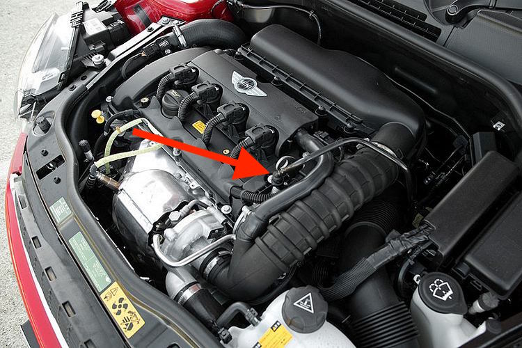

Nemas nekde nejaky obrazek kde to najdu trosku se ztracim (:
PříspěvekNapsal: 17. říj 2016 20:48
Toto je fotka z N14 motoru, takže novší N18 motor v tomto aute bude trošku iný, ale pumpa bude na rovnakom mieste.
Diky ... Ale na 99% to jde z druhe strany
