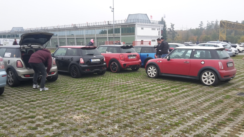

Připomínám BRNO 23.10. ...jede někdo?... zvažuji účast.
cooper S, 2005, JCW + GP soft
 Předmět příspěvku: Re: Most - 7.7.2016
PříspěvekNapsal: 20. říj 2016 14:32
Bydliště: Kostelec na Hane
Jedu hned od rana - t.j. kolem 9 tam budu.
PříspěvekNapsal: 21. říj 2016 09:31
Příspěvky: 582
Taky mám v plánu jet. Sejdeme se někde po cestě?
PříspěvekNapsal: 23. říj 2016 16:29

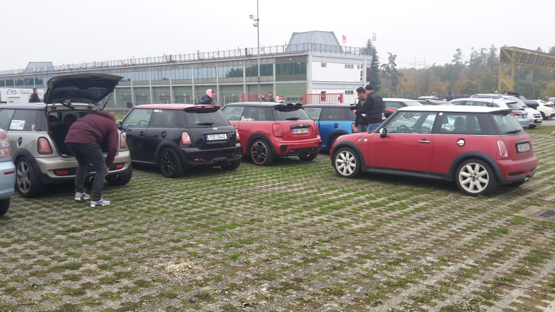

Volne jizdy v Brne vysly paradne, byly sme tam v 5 clene skupine minikaru, pocasi pralo, kazdej sme dali 2 jizdy, auta vedrzela, dali sme pokec s Honzou Cervenkou, proste poeticky den. :banana:

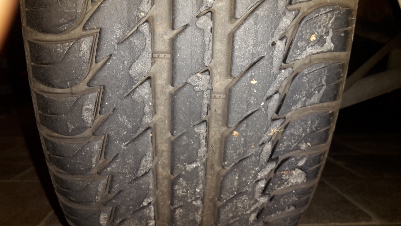

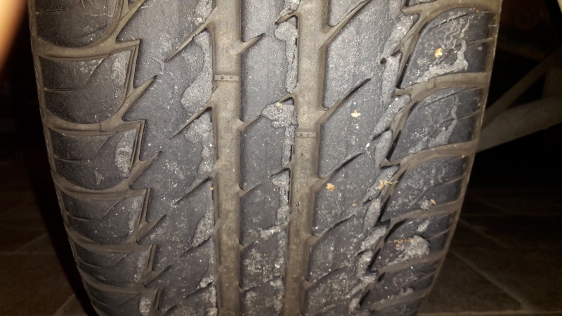

Bylo to prima.Teplota vzduchu 3 stupně, teplota dráhy 5 stupňů. Skoro jsem si říkal jestli jsem si neměl vzít zimní gumy :-) Jak ukazuje fotka, gumy se zahřály dost :-D

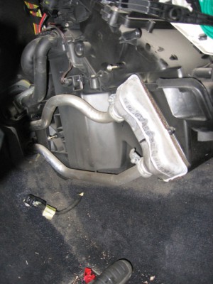

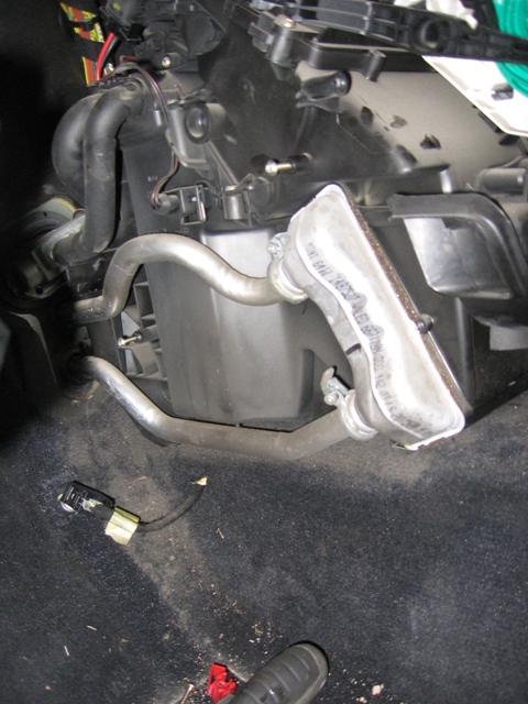

Mě se zase při poslední jízdě na okruhu zamlžila pravá půlka předního okna a cely pravý boční. Chtěl jsem si přitopit topením a najednou tohle. Zajel jsem do boxů asi o dvě kola dřív než bych musel protože jsem nic neviděl, s tím se nedalo jet. Zastavit a utírat to hadrem na dráze mi nepřislo jako bezpečné. Absolutně jsem nepochopil co se to stalo. Pak jsem to vyvětral, utřel, ale úplně jsem se toho nezbavil.
PříspěvekNapsal: 24. říj 2016 16:40
Registrován: 06. dub 2013 22:38
Příspěvky: 101
Bydliště: Chlum u Třeboně
Neprasklo ti topení? Stalo se mi to u Porsche 911... A muselo se měnit celý :D
06' Mini Cooper S R56 JCW by OKCZ, 17'' OZ, Katt-Off, Forge Blow Off, Alta CAI
PříspěvekNapsal: 25. říj 2016 08:46
Příspěvky: 582
Taky mě to napadlo. Těsnost nějaký hadice nebo něco podobnýho a při větší zátěži se to projevilo. Nicméně to musí být něco malýho, protože auto chladilo dobře, louže pod autem nikde nebyla. OBDII diagnostika neříká nic.
PříspěvekNapsal: 25. říj 2016 10:44
Kamarát mal mikro únik kvapaliny v radiátore kúrenia v interiéri a tiež nevidel nikde žiaden únik. Ale auto sa mu zahmlievalo fakt neskutočne.
PříspěvekNapsal: 25. říj 2016 12:16
Příspěvky: 582
Tak to bude asi ono. Takže to je asi na rozebrání palubní desky hádám :-) To mám radost, no zima asi bude dlouhá :-)
PříspěvekNapsal: 25. říj 2016 12:32
Příspěvky: 80
radiátor topení máš vpravo od pedálu a stačí ti odmontovat pár šroubků
