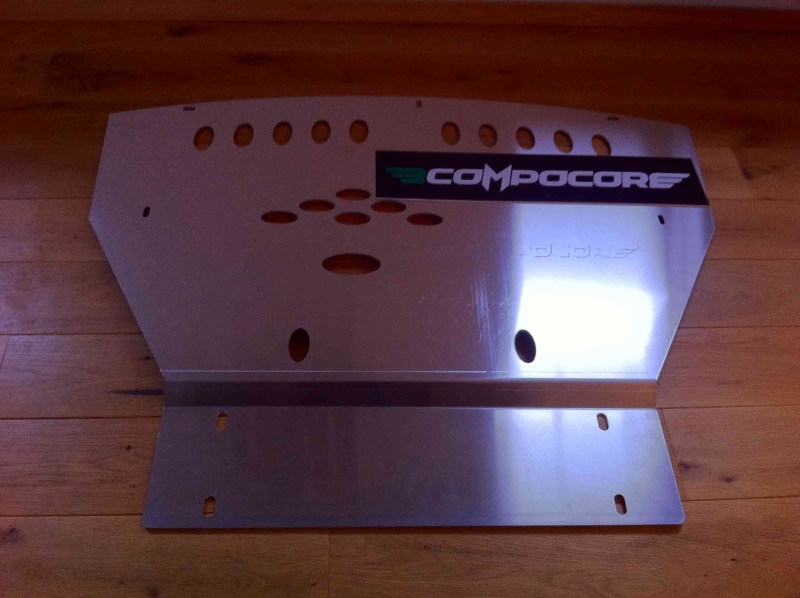

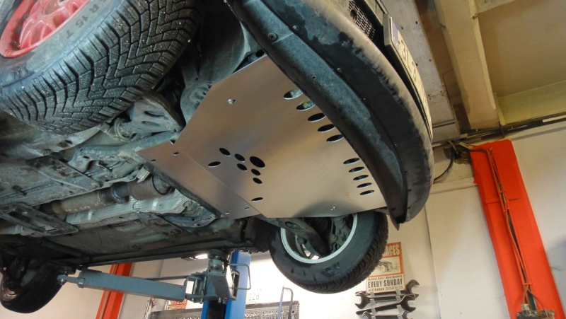

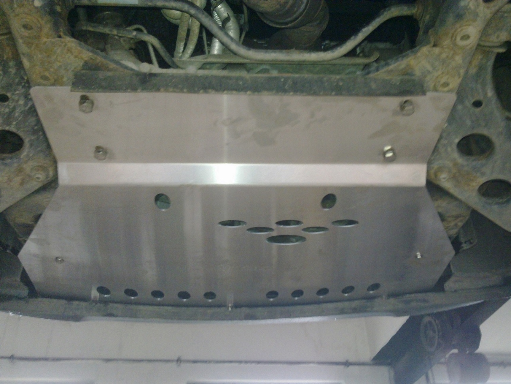

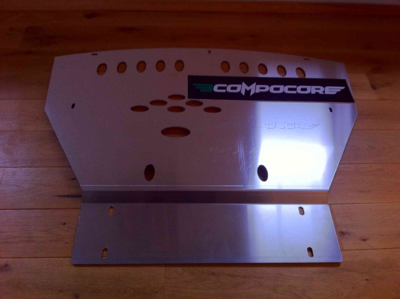

HAló halÓ, máme tu prototyp krytu na MINI R50, 52, 53, 54 ! Zítra ho navlékneme na 1. vozítko, aaaa to bude Mini pampe !
No prostě sliby se mají plnit i po Vánocích :wink:

krásná práce.. přidej pár info pro nadšené davy.. váha.. cena.. termín možného dodání

No vypadá to fakt pěkně. Taky by mě zajímala cena, materiál a síla materiálu aby to třeba nevibrovalo a co to váží ? Opravdu profi prácička!!!

 Předmět příspěvku: Re: Ochranný kryt motoru R50, R52, R53
PříspěvekNapsal: 15. led 2014 22:00
Zkouška proběhla na 1- jen posunu otvory pro proudění vzduchu k servo motoru a je to připravené do výroby. Jinak pro info váha 4,3 kg materiál dural 3mm tl. úchyty nerez 2mm a spojovací materiál nerez a pozink. ceníková cena 3870 Kč
:wink:

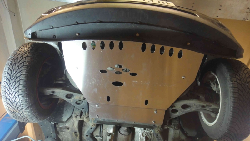

PříspěvekNapsal: 15. led 2014 22:15

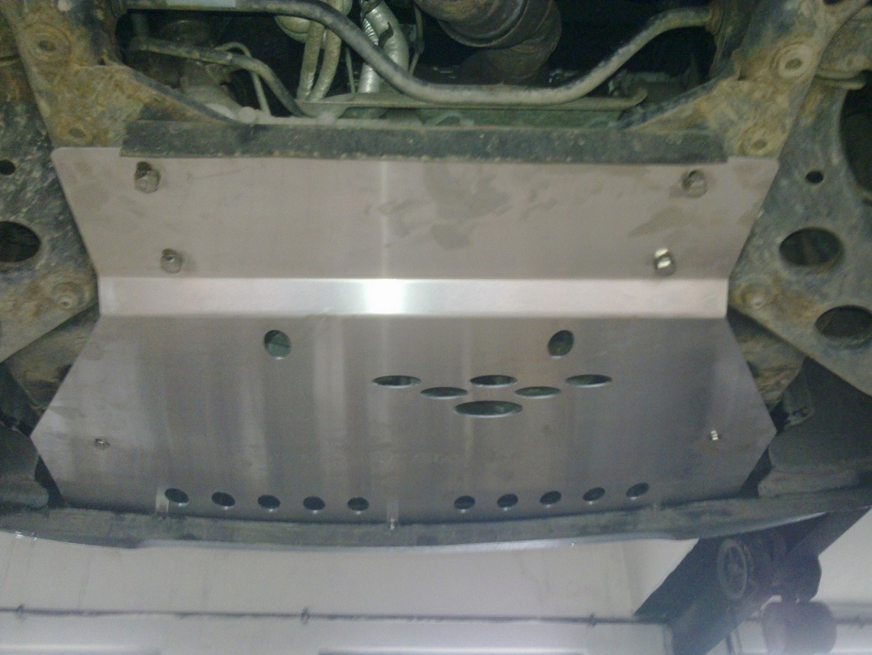

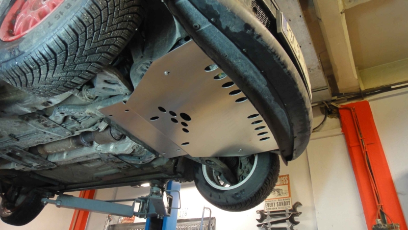

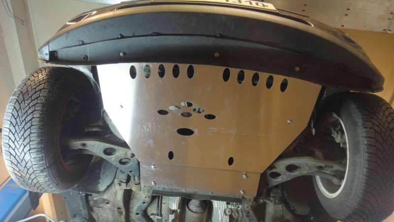

Nainstalovano
nainstalováno

PříspěvekNapsal: 05. úno 2014 17:06

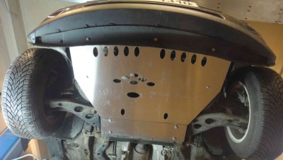

Dnes probehla montaz na testovaci R50 a uz ma za sebou prvni kilometry.
Zatim dojmy:
1.Motor se lehce ztisil a jinak o nem nevim. Snad jen pocit bezpeci a jistoty :D
2.Sedne jak Hrnec na P... :mrgreen:
3.Drzi jak Zidovska Vira :mrgreen: / 9x ukotven /
4.Nehluci, nevibruje :mrgreen:
5.Servo se naporove chladi / kryt je pod malym uhlem a s otvory diky kterym jde proud vzduchu primo na vetrak a nasledne servo samotne /
6.Svetla vyska nesnizena
ps.Pramenn prihodi urcite i nejaka fota. :wink:

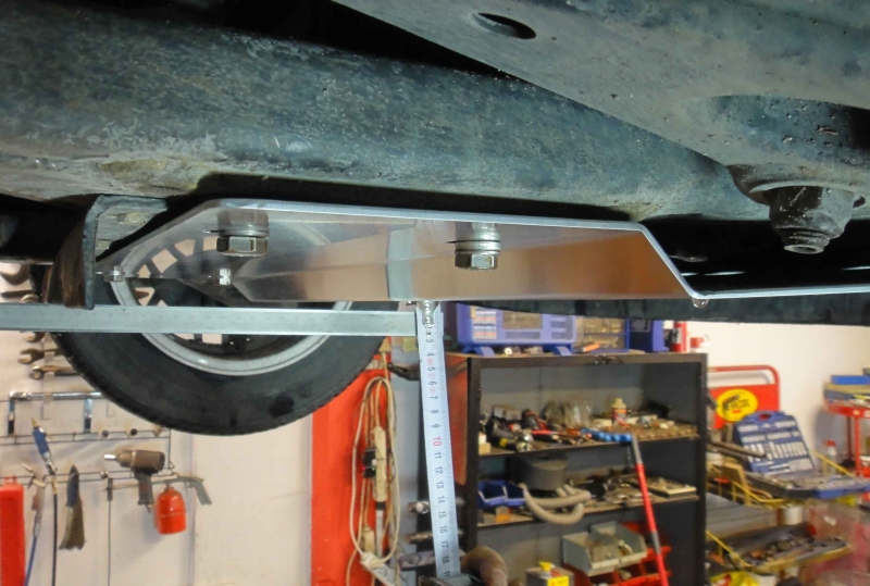

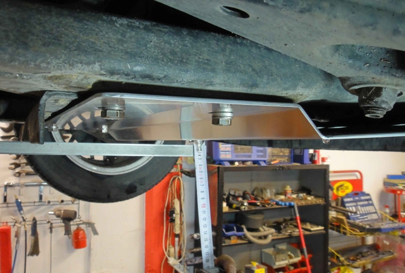

PříspěvekNapsal: 05. úno 2014 21:42
Ukazka svetle vysky 8)
