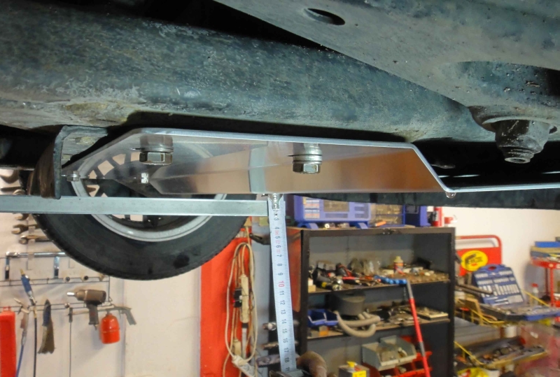

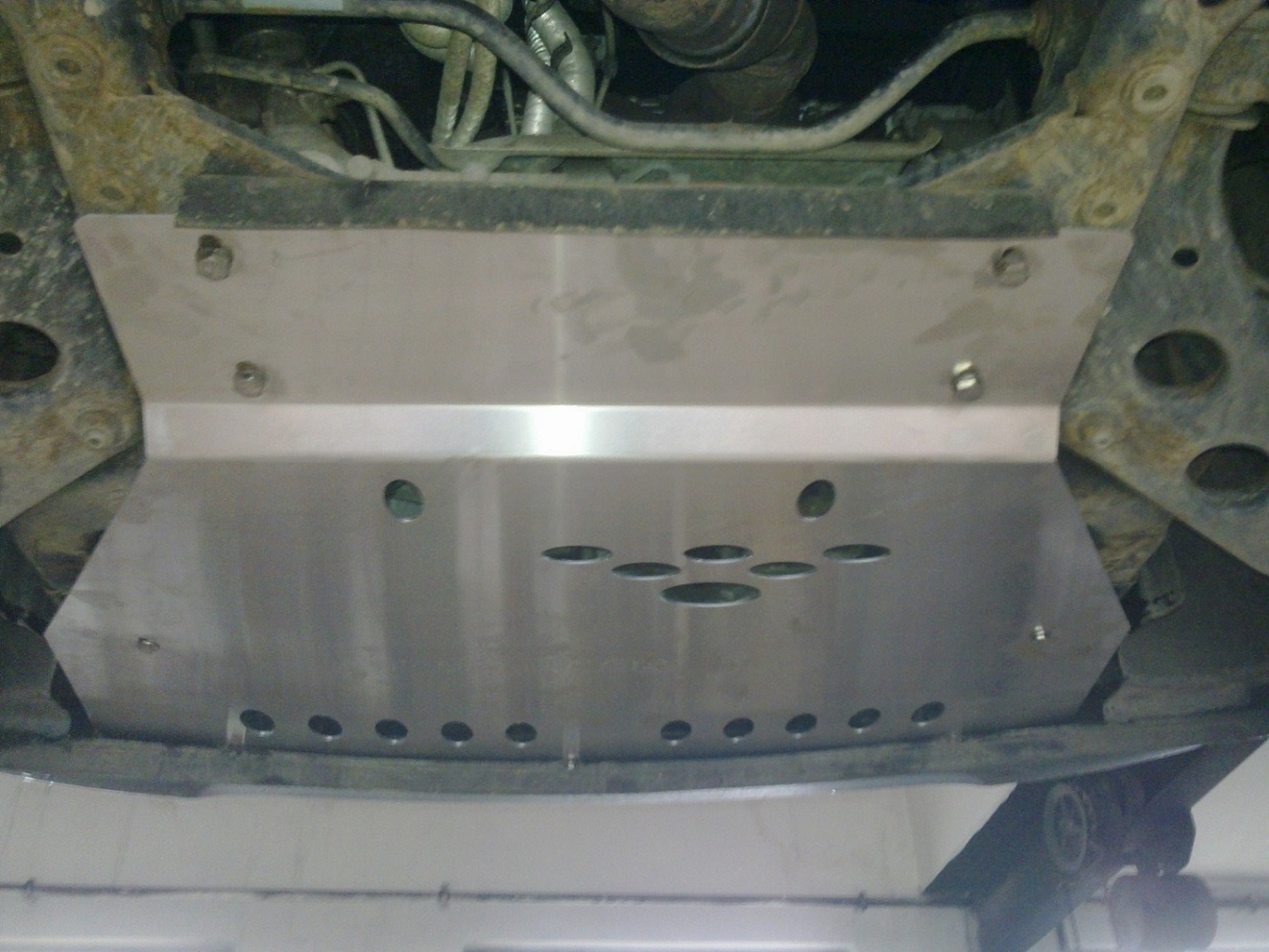

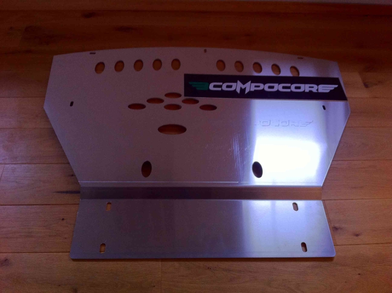

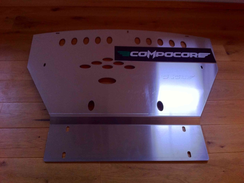

HAló halÓ, máme tu prototyp krytu na MINI R50, 52, 53, 54 ! Zítra ho navlékneme na 1. vozítko, aaaa to bude Mini pampe !
No prostě sliby se mají plnit i po Vánocích :wink:

krásná práce.. přidej pár info pro nadšené davy.. váha.. cena.. termín možného dodání
 Předmět příspěvku: Re: Ochranný kryt motoru R50, R52, R53
PříspěvekNapsal: 15. led 2014 07:52
Tak jiste :rock:
Radi jsme "Mistra v Zelenem" podporili v jeho tvurci praci ...
Ps. Nutno podotknout ze Vse je promysleno a prikladne bytelne :mrgreen: tzn zniciteli COMPOCORE kryt pravdepodobne jste zrusili cele auto Yellow_Flash_Colorz_PDT_31

Zkouška proběhla na 1- jen posunu otvory pro proudění vzduchu k servo motoru a je to připravené do výroby. Jinak pro info váha 4,3 kg materiál dural 3mm tl. úchyty nerez 2mm a spojovací materiál nerez a pozink. ceníková cena 3870 Kč
:wink:

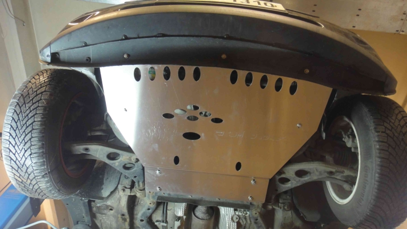

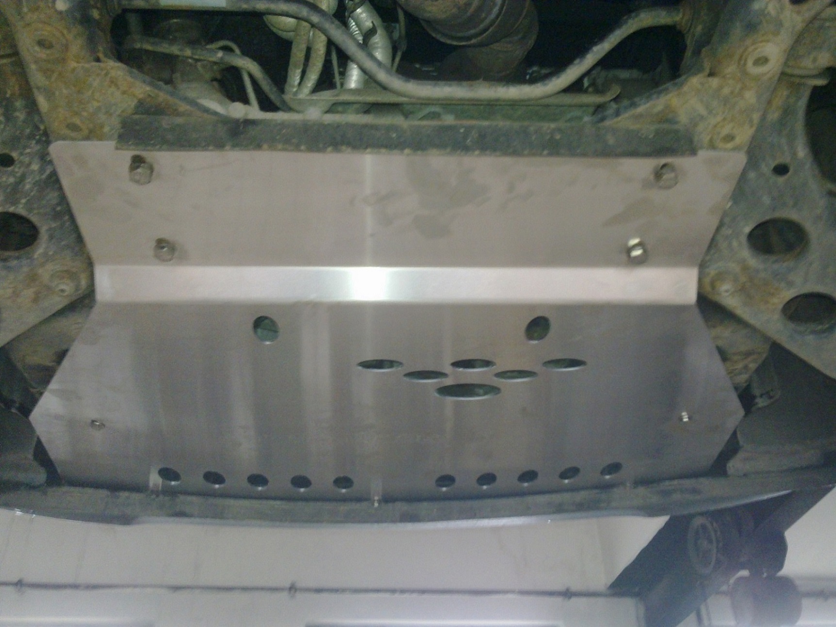

Nainstalovano
nainstalováno

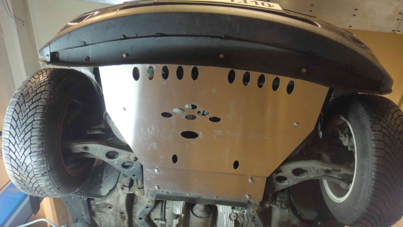

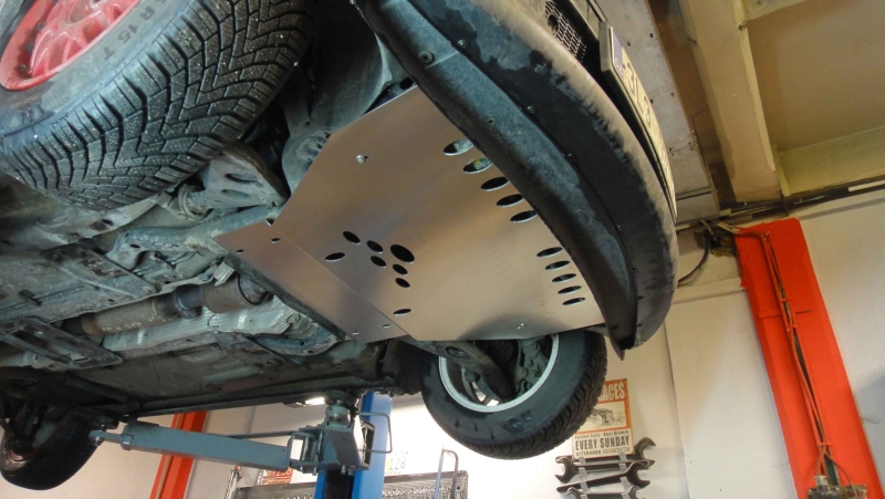

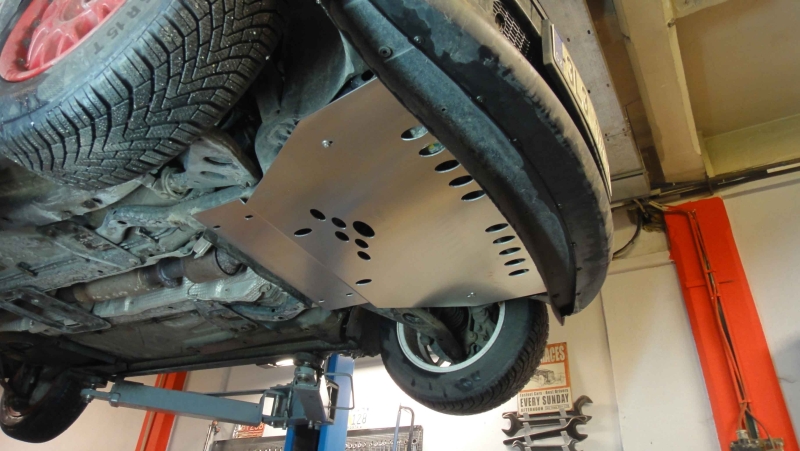

Dnes probehla montaz na testovaci R50 a uz ma za sebou prvni kilometry.
Zatim dojmy:
1.Motor se lehce ztisil a jinak o nem nevim. Snad jen pocit bezpeci a jistoty :D
2.Sedne jak Hrnec na P... :mrgreen:
3.Drzi jak Zidovska Vira :mrgreen: / 9x ukotven /
4.Nehluci, nevibruje :mrgreen:
5.Servo se naporove chladi / kryt je pod malym uhlem a s otvory diky kterym jde proud vzduchu primo na vetrak a nasledne servo samotne /
6.Svetla vyska nesnizena
ps.Pramenn prihodi urcite i nejaka fota. :wink:

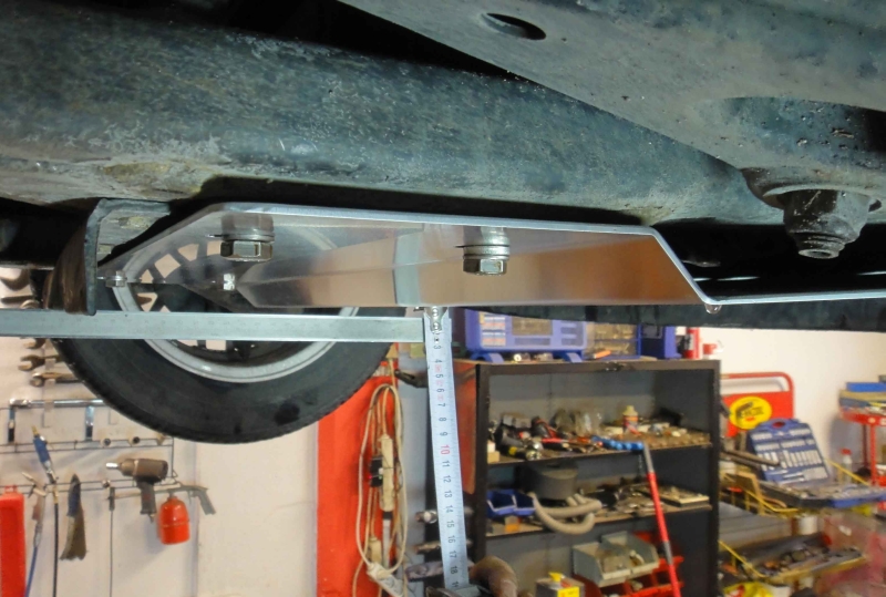

PříspěvekNapsal: 05. úno 2014 21:42
Ukazka svetle vysky 8)

Nekolikrat uz jsem diky snizenemu podvozku kryt ocenil naposledy kdyz prijezdovou cestu blizko chalupy stavebni firma nechtene posypala makadamem velikosti 5-10 CM :evil:
ted budu menit olej tak cvaknu sramy z boje :wink:
