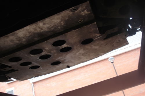

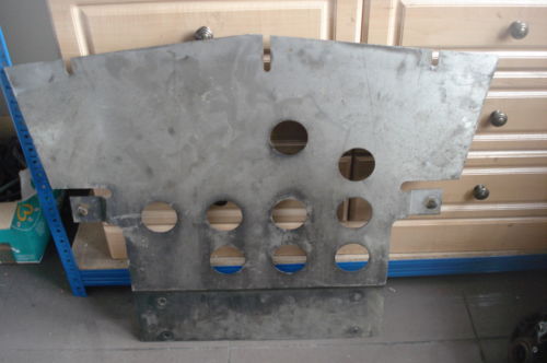

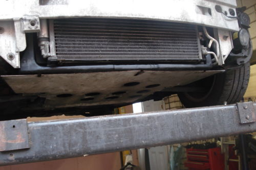

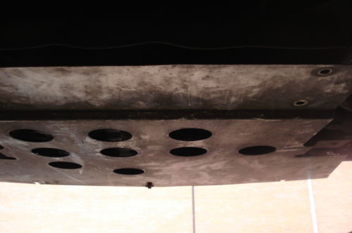

oba dva se dají pořídit u detroit tuned
-ta na Countryho je dle mého konstrukčně nedořešená, jelikož není přichycena v polovině desky na rám, a je celé namáhání přeneseno na zadní ukotvení (což je v pořádku) a na plast v nárazníku, který toho moc nesnese. takže, podpora v cca polovině jistě prospěje (váha 11,5 kg)
-deska z GP má váhu 8 lb, což je nějakých 3,5 kg (compocore skid plate 6,5kg). jen nevím co ten kompozit přenese po nárazu na něco tvrdého, spíš mi to připadá jako aero doplněk a ochrana proti špíně

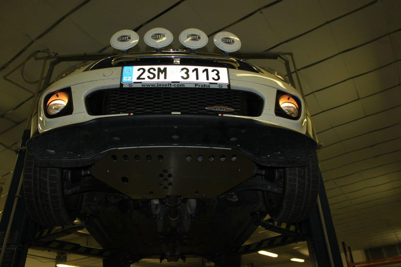

Tak další kousek s ochranou od Compocore. Ať slouží. Jinak moc parádní vozítko, gratuluji!! :wink:

chtělo by to ale fotku zboku, abychom mohli obdivovat to co ty.. :-)
jinak jelikož plato pod G1 je zatím ve fázi teorie, tak mám dotaz.. jaká bude cca zamýšlená cena a případně co tvůrce soudí o tomto šusplechu, co jsem našel? díky za reakce

http://new.minimania.com/part/NMA3041/S ... nual-Trans
vyzerá to byť ona - steel plate - cca.11kg je celkom dosť...

počítám s tím, že kotvící body budou stejné, jen počítám s nějakým ztužením kce. předpokládaná cena, bude zřejmě +- stejná jako u skid plate MCII. a materiál dural 3mm
když to tak okoukávám, uvědomuju si že mi nesedí ostré hrany ze zpětného směru. asi nemám rád když to drhne ať už tam nebo z5 :wink:
už se mi stalo že jsem zapadl a určitě bych nechtěl při zpátečce něco zbytečně nabírat
