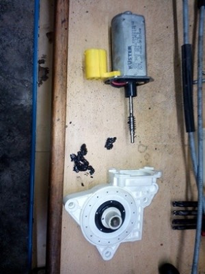

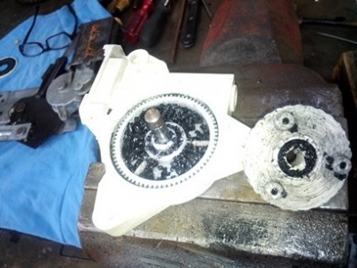

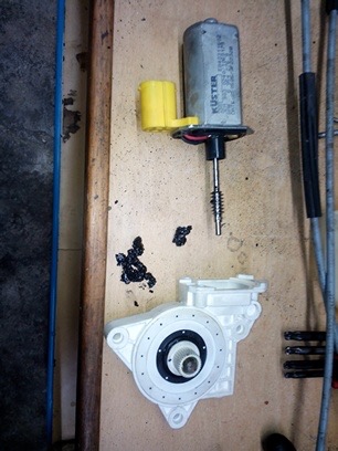

Co jsme museli vyřešit bylo stahování okýnka u spolujezdce, protože při otevření dveří málo sjíždělo, drhlo o střechu a při zavření dveří zůstávalo venku před střechou. Takže můj šikovný taťka, kterému to nedalo jeden večer dveře rozebral a zjistil, že je to vymletou gumou v převodu. Gumu vyměnil a okýnko krásně sjíždí, jak má :)

Poznámka: Vymletá guma v převodu
