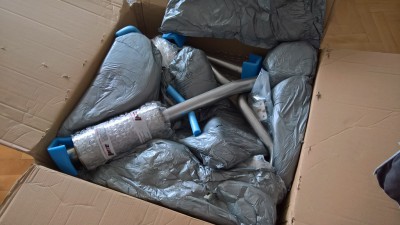

Dnes to konecne doslo :) Skoda ze nemam cas tento tyzden nahodit :(

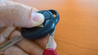

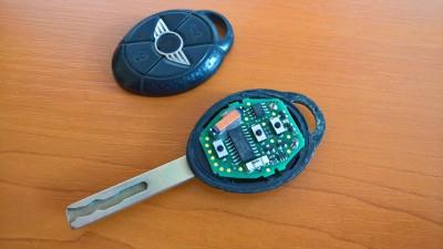

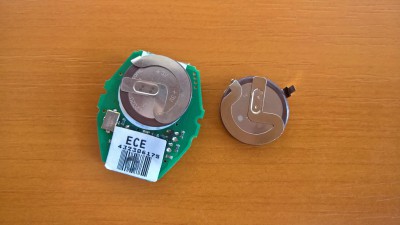

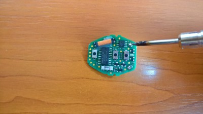

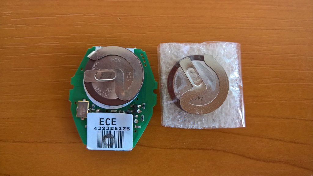

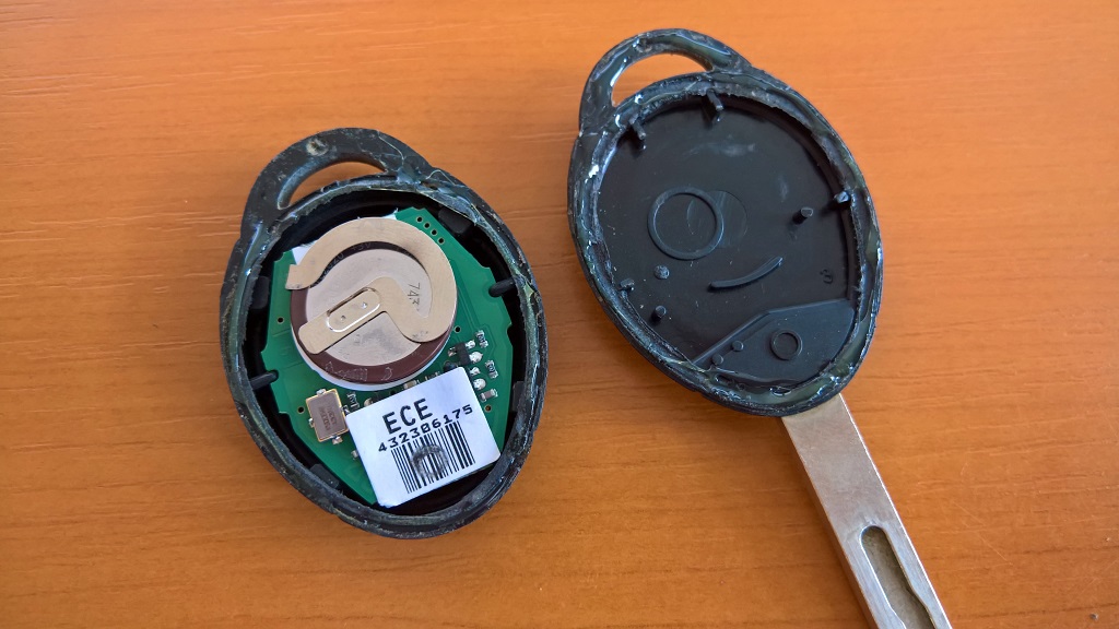

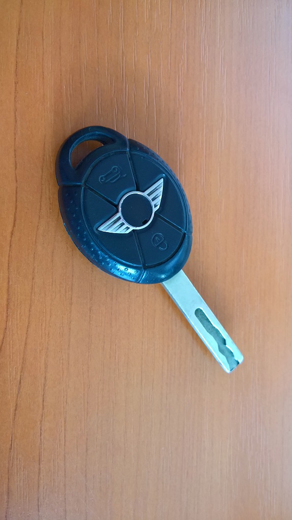

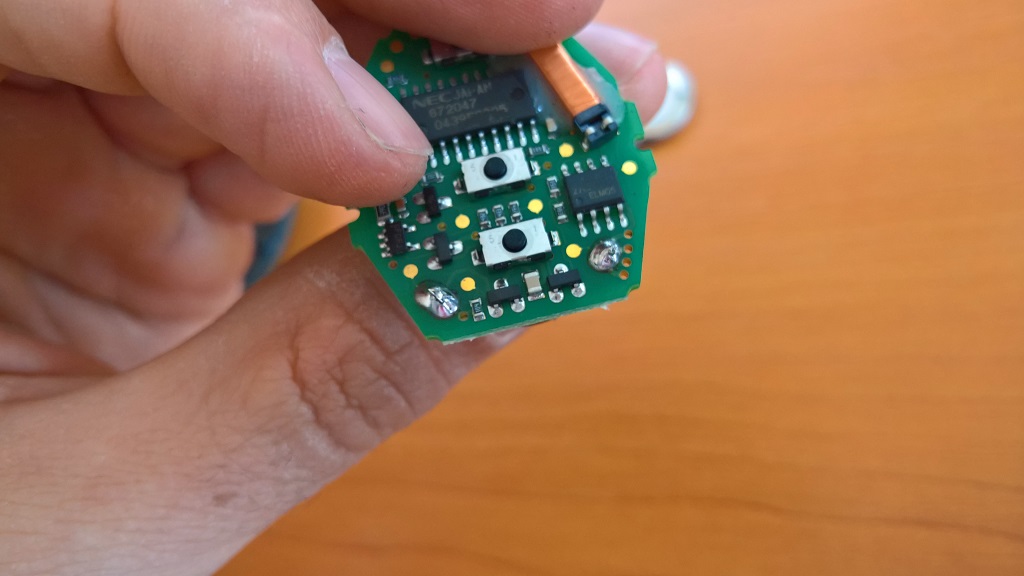

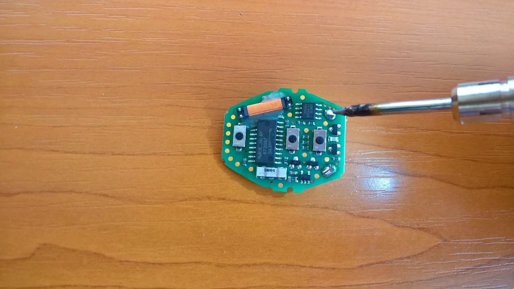

Minuly tyzden mi dorazila nova baterka do dialkoveho. Dnes som mal cas to nahodit.
Kto ma tento klucik tak bude potrebovat baterku typu VL2020
Klucik treba rozrezat nozikom na koberce alebo niecim podobnym ako som pouzil ja. Zacat treba odzadu ako je ocko na klucenku a postupovat oboma stranami opatrne, nie priliz hlboko dole smerom k planzete.
Pajkovackou nahrejeme cin na pinoch baterky a vytiahneme z dierok. Ja som cin neodsaval, tym som si usetril pracu naslednym cinovanim.
Baterku som prilozil do dierok, opetovne nahrial povodny cin a zatlacil baterku k plosaku.
Potom zu staci klucik len znova zlepit dokopy a je hotovo. Ja som pouzil Chemopren univerzal namiesto sekundoveho lepidla pre pripad opetovneho rozobratia klucika. Chemopren vytvara gume podobny material ktory sa lahko rozreze.

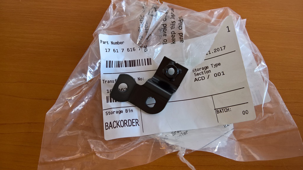

Dnes som si do BMW bol vyzdvyhnut aj drziak intercoolera lebo ho mam zlomeny.

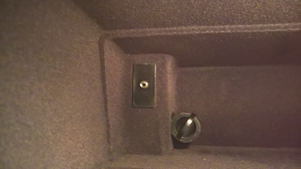

Dnes dorobene AUX :)

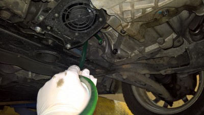

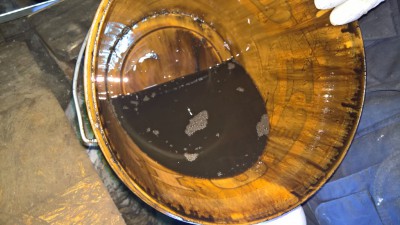

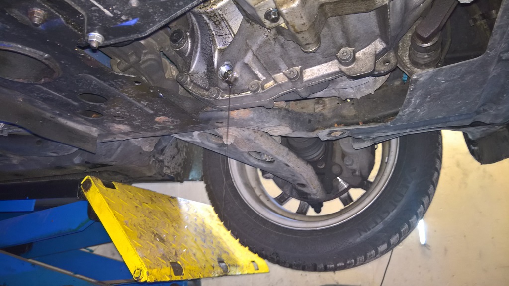

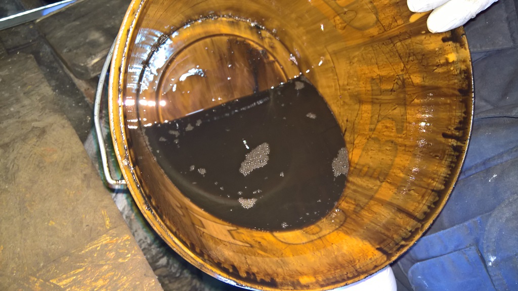

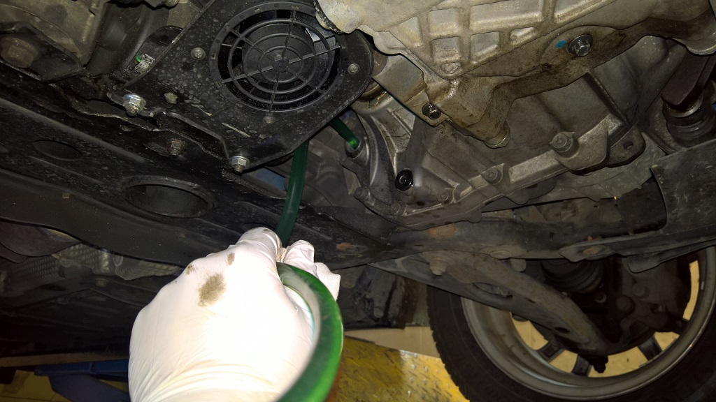

Dnes vymeneni olej v prevodovke. Asi zu bolo vazne na case, predchadzajuci majitel si s tym asi nelamal halvu.

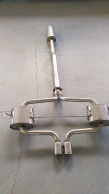

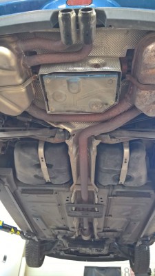

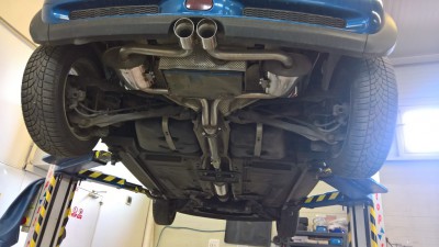

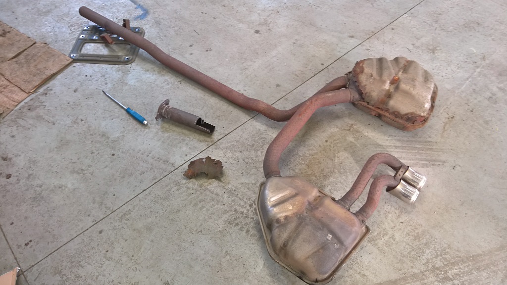

Dnes konecne vymene :)
Treba este trosku dopasovat vysku, ale zvuk je paradny. Vrelo odporucam investiciu kazdemu :)

Zvuk vyfuku :)

jj popcorn je navykovy lepsi nez radio :bigups:

Mas pravdu, aj teraz chodim so stiahnutym oknom po meste :D

Odkud máš ten výfuk ?

Toucan: Mam to cez firmu MTE. Vrelo ich odporucam :)

Podle kterýho návodu si dělal ten aux? taky se chystám. Olej do převodovky si dával jaký? U pár aut se mi stalo, že mi to po výměně sice za správnou vizkozitu a specifikaci ale blbou značku blbě řadilo.. tak bych tomu rád předešel. Díky
 Předmět příspěvku: Re: TomasSX1 - COOPER S (R53)
PříspěvekNapsal: 06. pro 2017 22:58
Příspěvky: 190
Bydliště: Kosice
No prepadol ako prepadol :D Ja mam rad ked auto je v poriadku po technickej strane aby ma nenechalo v stichu niekde :) Pretekat s tym neplanujem.
AUX som pozrel par videi na YouTube napriklad tento. Je to velmi jednoduche.
Dolezitejsie je ale kupit ten spravny kabel. Tento z eBay mi fungoval, ale tento napriklad nie.
Olej do prevodovky som daval original z BMW (vid foto na strane 1, sive flase). Stal 28€/l a treba kupit 2l. Do prevodovky vojde cca 1,7l cize s prebytocnymi 2-3decami som spravil preplach.

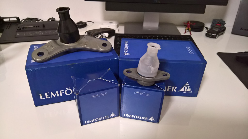

Dnes nove capy (horne aj dolne) ked uz sa budu menit silentbloky tak aby to bolo komplet. Uz len si najst ten cas :D
