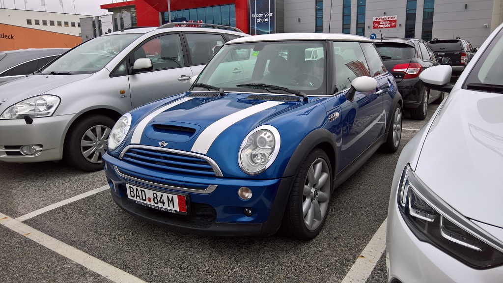

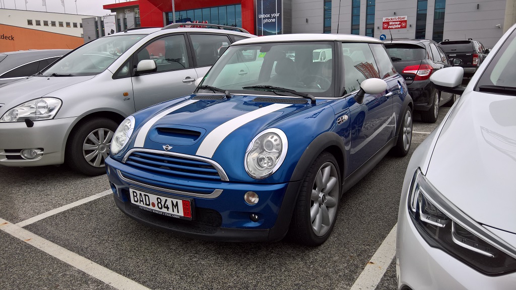

Ahojte,
pred tyzdnom som si doviezol z nemecka Cooper S. Po dlhej uvahe ci vobec brat minika som si na mobile.de vyhliadol dva kusky a siel si ich obzriet. Volba padla na Cooper S s rokom vyroby 11/2004 a s prvym prihlasenim 1/2005 vo farbe Hyper Blue.
Poziadavky som mal jasne, muselo mat panoramu, navigaciu a xenonove svetla. Najst vhody kus nebola lahka vec ale nakoniec sa podarilo.
Tym ze som vo svete Mini a BMW novy som nevelmi vedel na co dat pozor, podarilo sa mi aj vdaka tomuto foru a hlavne niektorym ludom na facebook mini funclubu vylucit najvaznejsie chyby ako je servo a prevodovka.
Planovane veci po prihlaseni osetrenie zadnej kapoty novym lakom, mam tam hrdzu a dam streknut aj prednu kapotu. Kontrola technickeho stavu mechanikom a potom sa uvidi co treba menit/investovat.
Pridavam fotku a dufam ze sa dopracujem aj k nejakej uprave. Cas ukaze :)

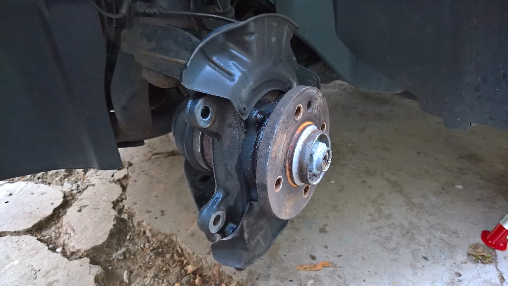

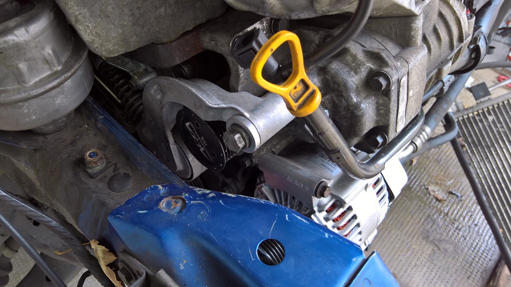

Vcera som menil predne lave lozisko. Bol to dlhy boj, tak zazrate srubky som uz davno nevidel.
Fotku po nemam lebo uz tma bola ked som to dokoncil a uz ani nervy som na to nemal :D

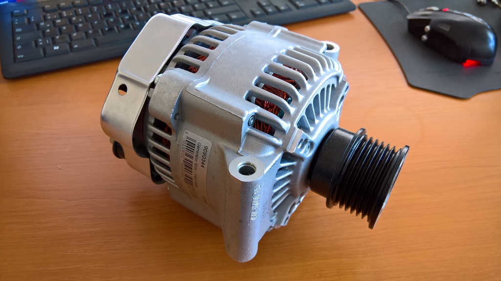

Dnes dalsia vec :P

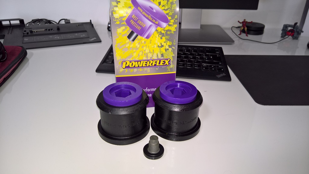

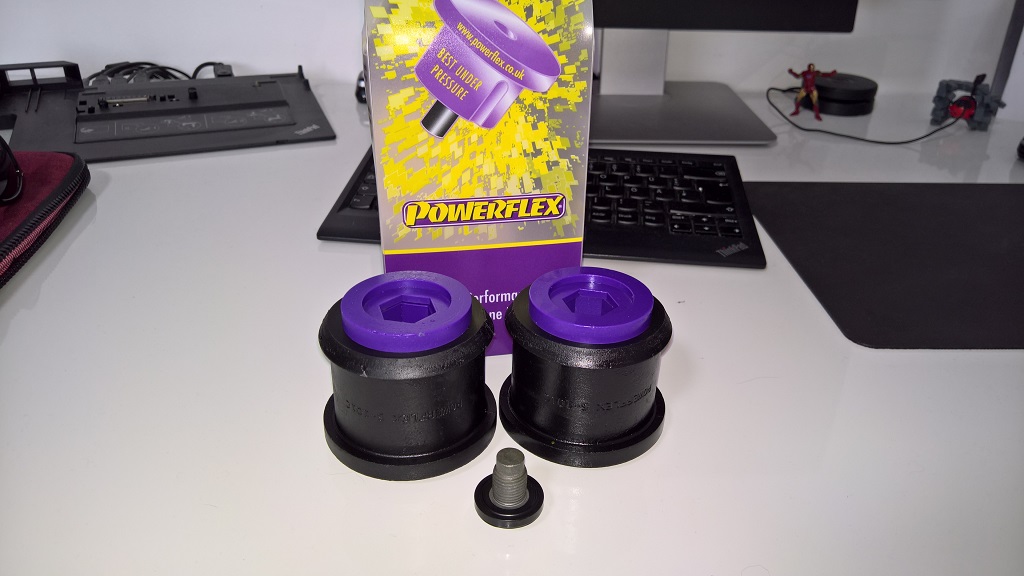

Dnes nieco od PowerFlexu a srubka olejovej vane. Cakame dalej na dalsie veci 8)

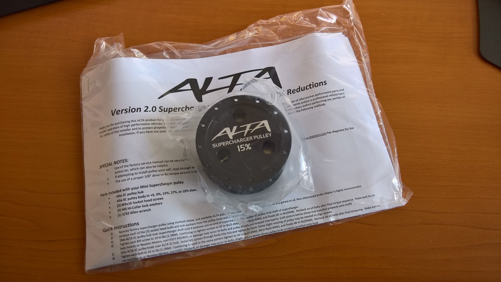

Alta 15 prej přidává zhruba 15 až 18koní. Může někdo potvrdit?
 Předmět příspěvku: Re: TomasSX1 - COOPER S (R53)
PříspěvekNapsal: 20. říj 2017 10:59
Příspěvky: 215
Bydliště: Kosice
Ano, malo by to byt tak.

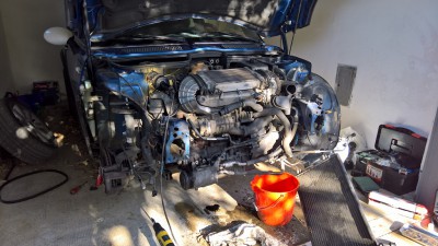

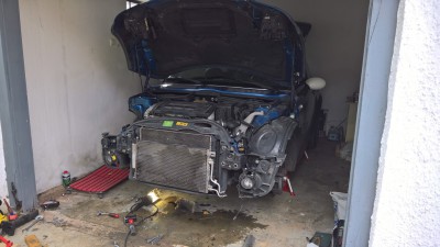

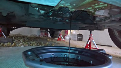

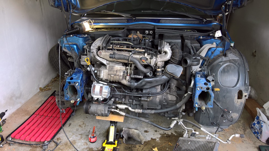

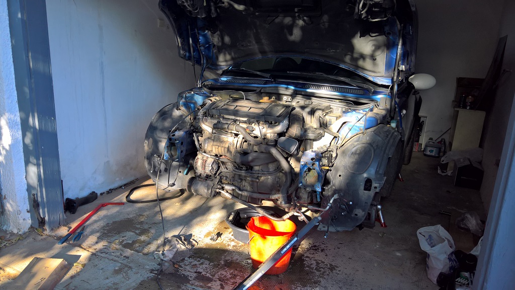

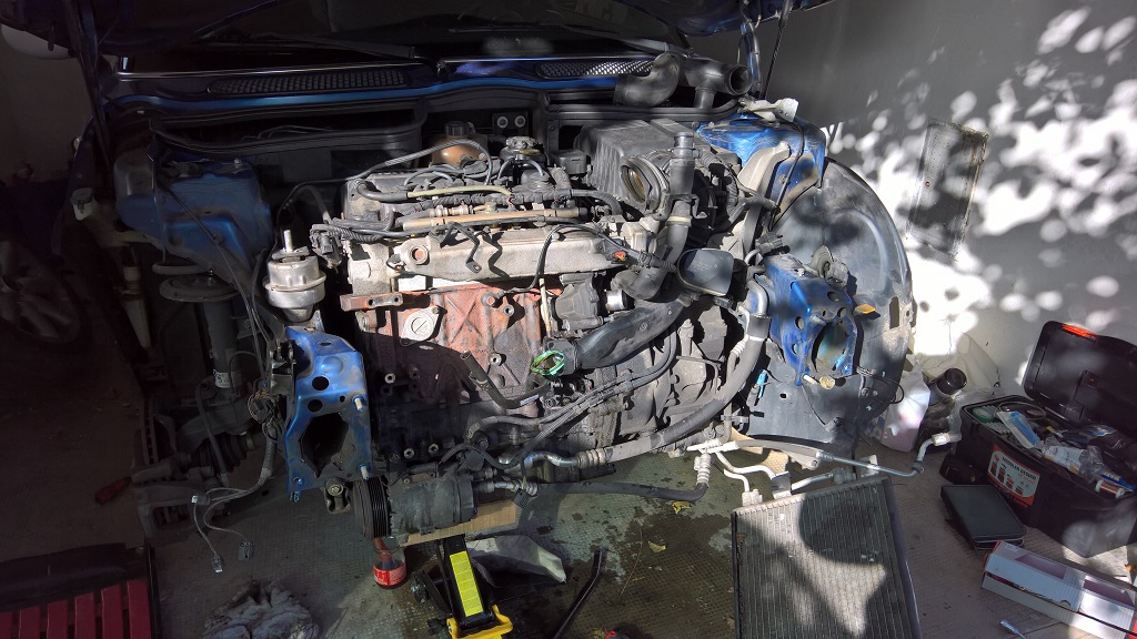

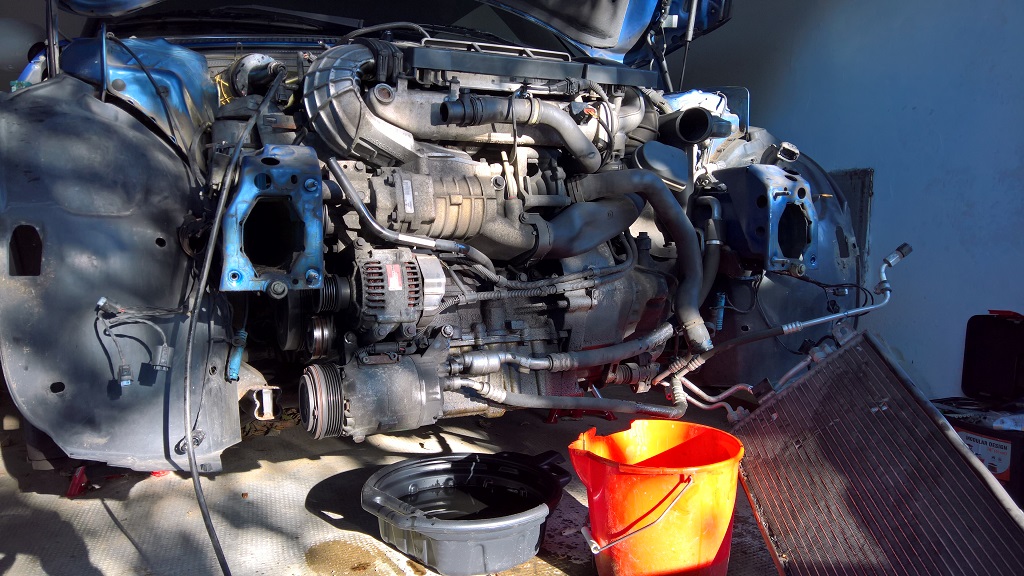

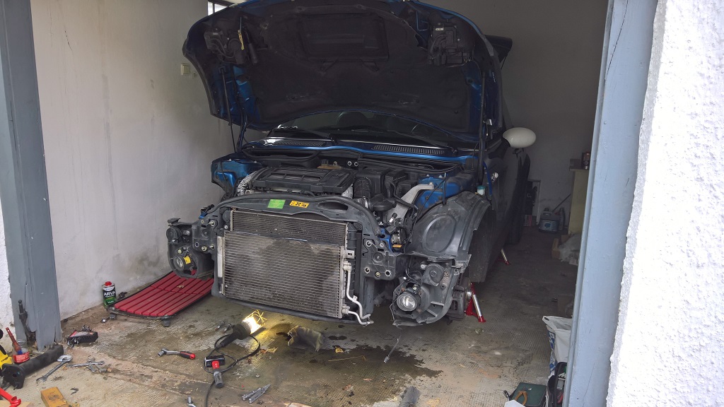

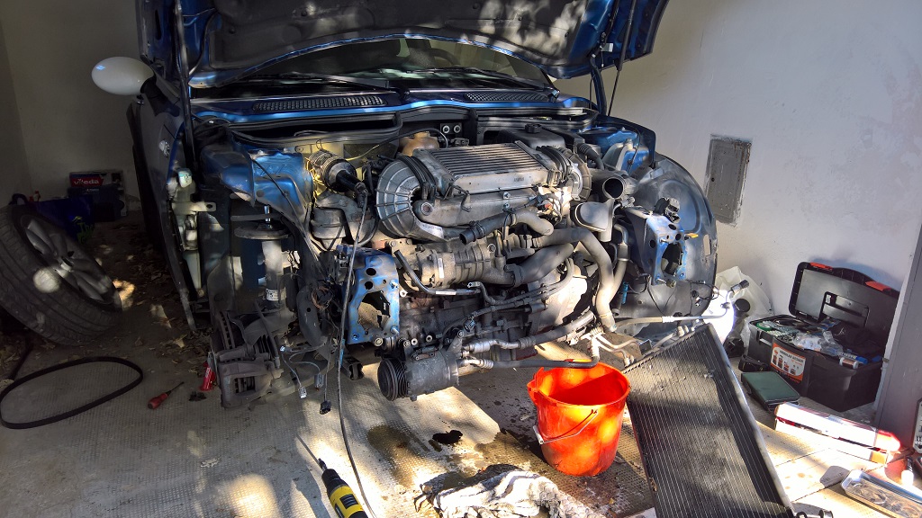

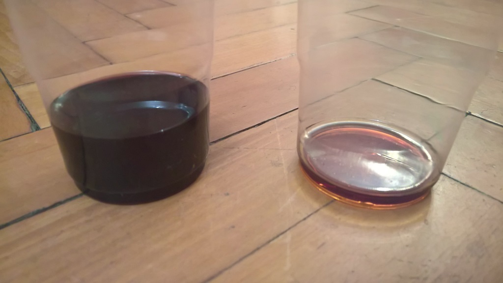

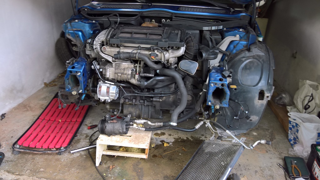

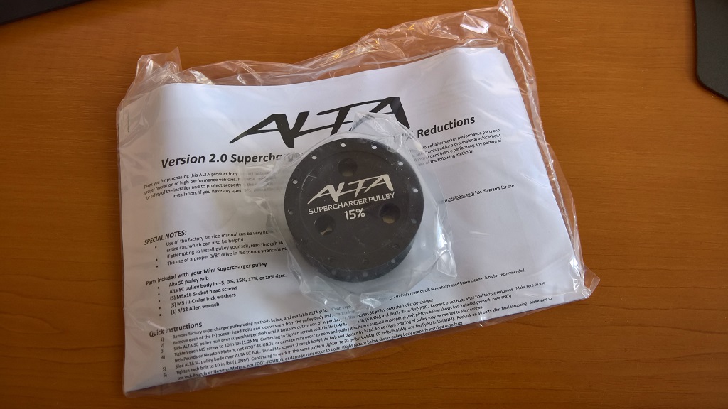

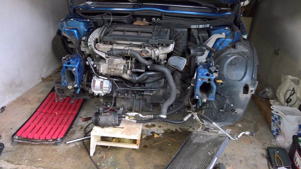

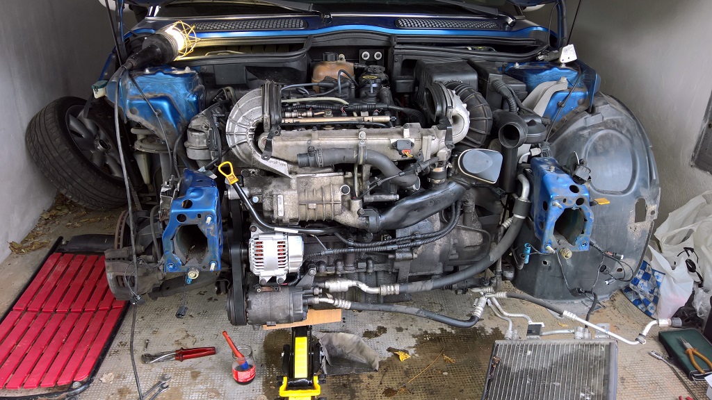

Mal som teraz tyzden dovolenky a objednane dieli tiez dorazili na 90% tak som sa pustil do vymeny.

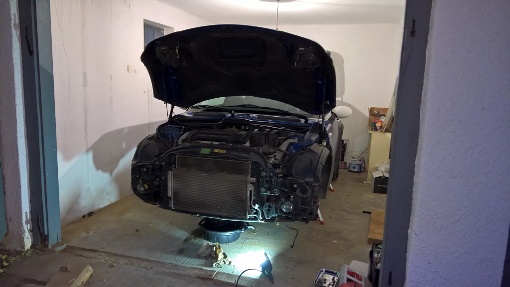

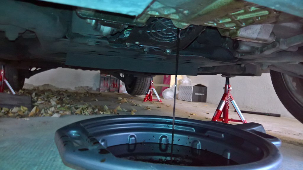

V pondelok som dorazil domov do garaze niekedy poobede tak som este pred zotmenim spustil olej a zacal davat auto do frontend service modu. Vsetky opravy atd. som robil sam a po prvy krat, tym padom to trvalo aj zodpovedajuco dlho :)
Po skonceni sme utekali este do MI za Pumikom po hokejku a stahovak kladky na kompresor B)

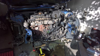

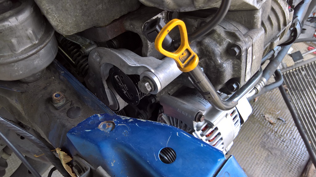

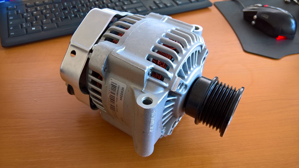

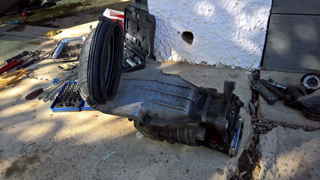

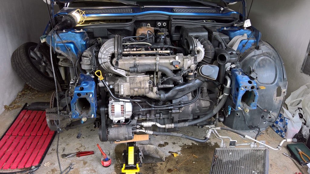

Na druhy den rano som pokracoval s rozoberanim. Prv som odstranil stary alternator ktory neskor nahradim novym. Druhe bolo na rade kompresor. Zistil som pocas rozoberania ze nie je nutnost vyberat aj vodnu pumpu :)

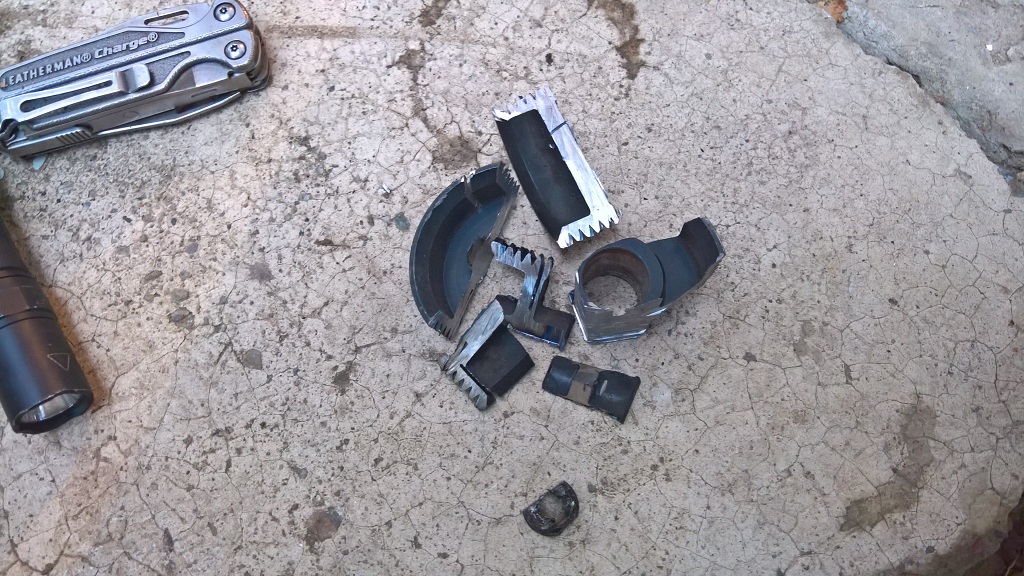

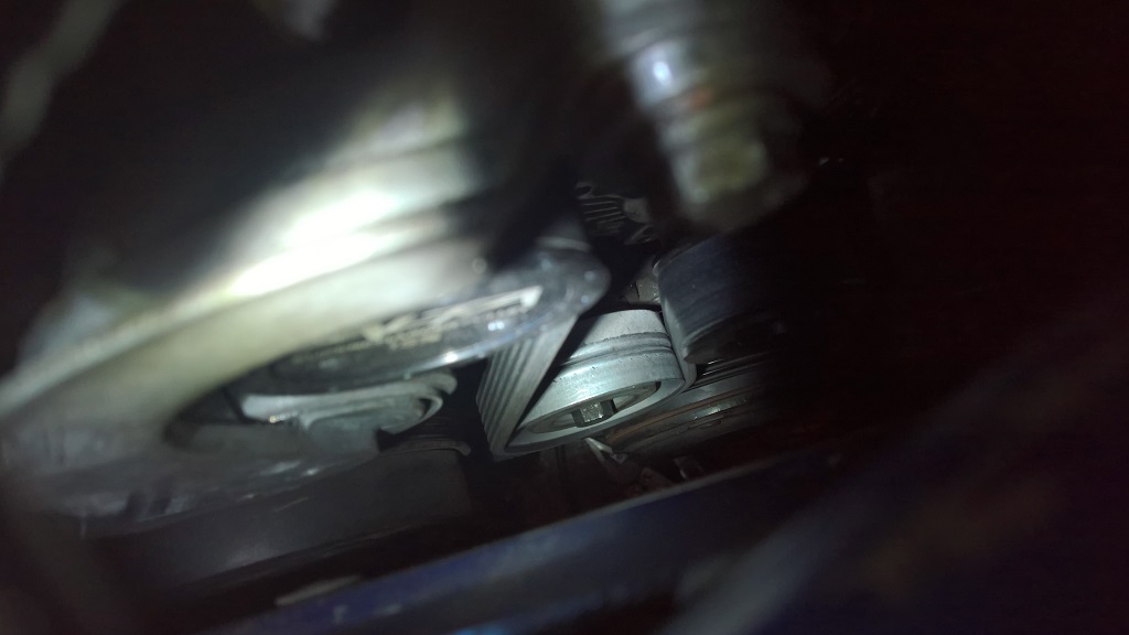

Samozrejme s kladkou na kompresore to take lahke nebolo, skusal som vyhladat pomoc v miestnych servisoch kde si s tym tiez nevedeli rady tak vecer po dohode zase raz utekacka za Pumikom. Po priblizne hodinovom boji sme kladku uspesne demontovali. Dopadlo to nasledovne :D

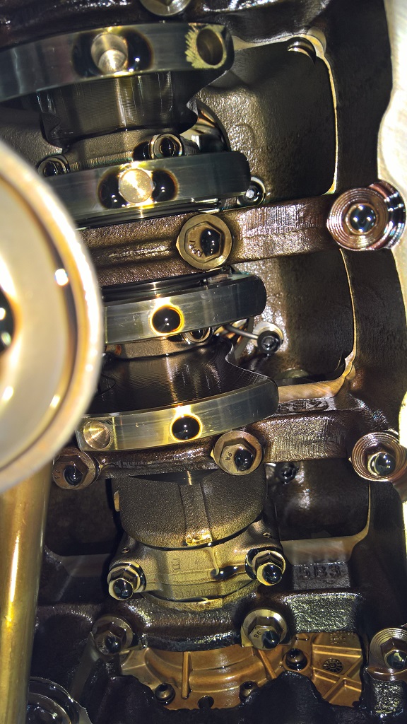

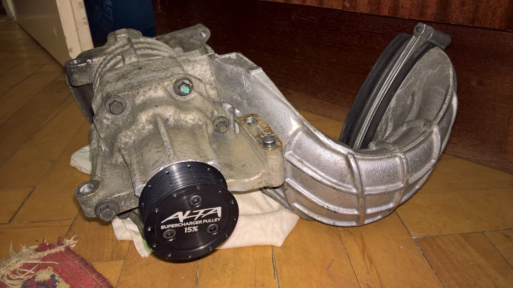

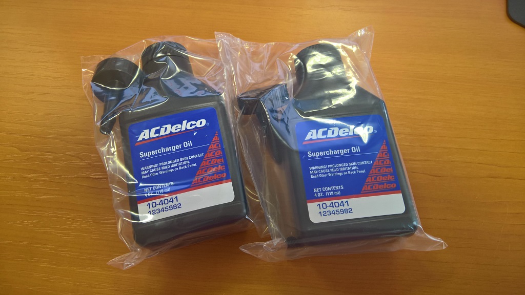

Po navrate domov som este pripravil kompresor na montaz aby som s tym dalsi den nestracal cas. Vymenil olej a instaloval Alta 15%.
Na fotke je stary olej na lavo je z prednej casti (malo by tam byt 140ml) a na pravo zo zadnej (mal by tam byt 40ml).

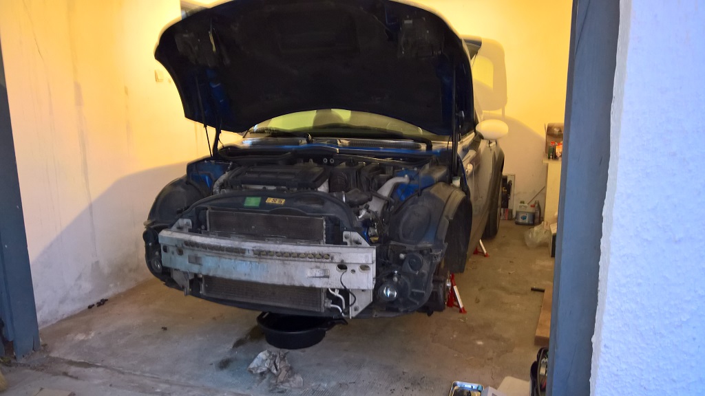

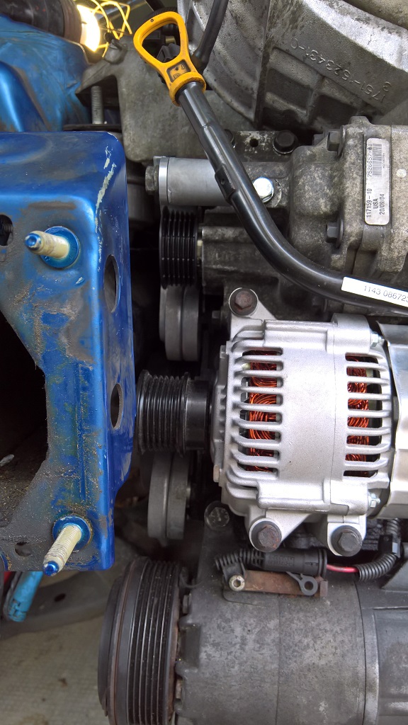

V stredu som pokracoval postupnym skladanim auta. Vymenila sa napinacia a vodiaca kladka. Remen sa daval novy Gates K060535 ktora je odporucana standard balancer a Alta 15%. Je kratsia od povodnej o cca 1cm.

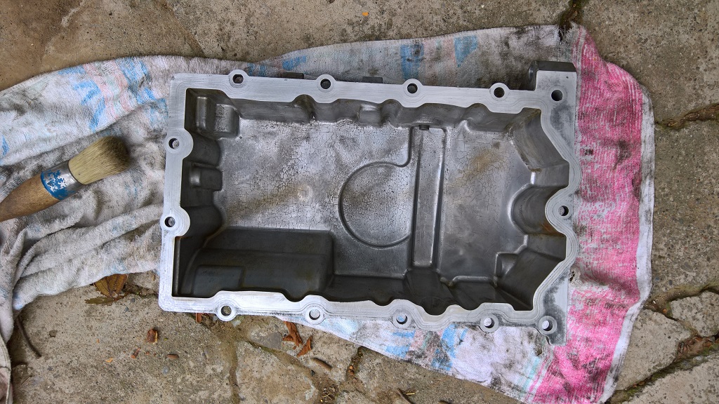

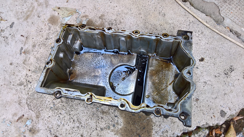

Ku koncu dna, tym ze sme museli plnit aj sviatocne povinnosti, som doskladanie nestihol a tym padom sa pustil do vymeni tesnenie pod olejovou vanou. Samozrejme som natrafil na dalsi problem a to je matka na ventilatore serva (vidno na fotke kde je rozrezana kladka). Tak som prace ukoncil a nechal to na dalsi den.

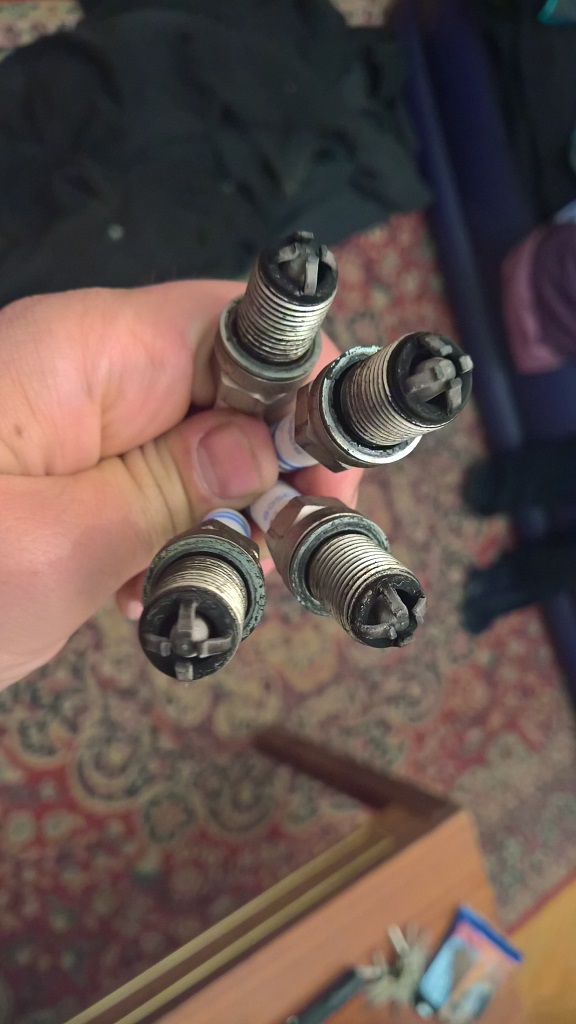

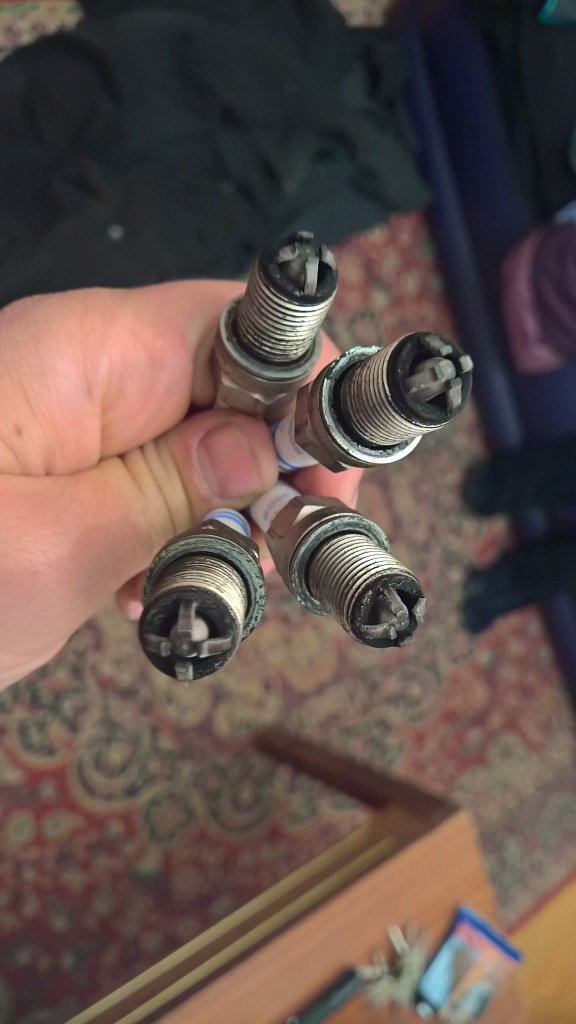

Sviecky som menil sa studensie NGK 4285-4PK BKR7EQUP Laser Platinum. Na fotke su stare sviecky.

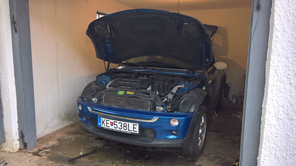

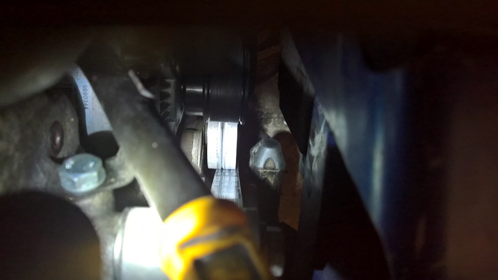

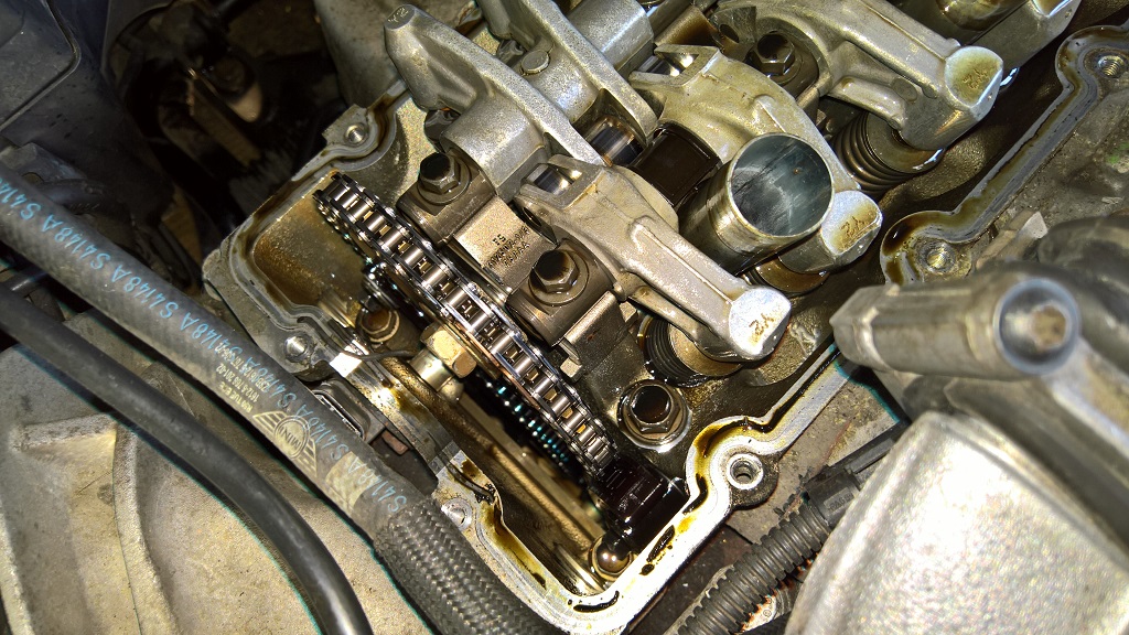

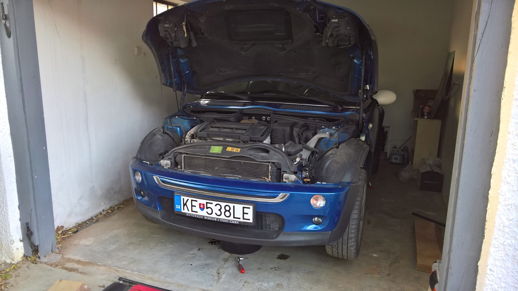

Stvrtok som teda menil tesnenie pod olejovou vanou. Poskladal auto, naplnil olej a chladiacu kvapalinu a nasledovalo prve nastartovanie. Samozrejme som zabudol pripojit skrtiacu klapku tak mi padali otacky a zdochynalo auto. Po zapojeni vsetko bezalo ako ma. Po kontrole instalovanych casti som zbadal ze remen je mimo cc 4mm z vodiacej kladky. Nedalo mi to pokoja a po konzultacii s Pumikom som zacal hladat chybu. Posunul alternator viac do prava, nepomohlo. Uz bolo aj neskoro tak som dlasie prace nechal na piatok a chladnu hlavu.

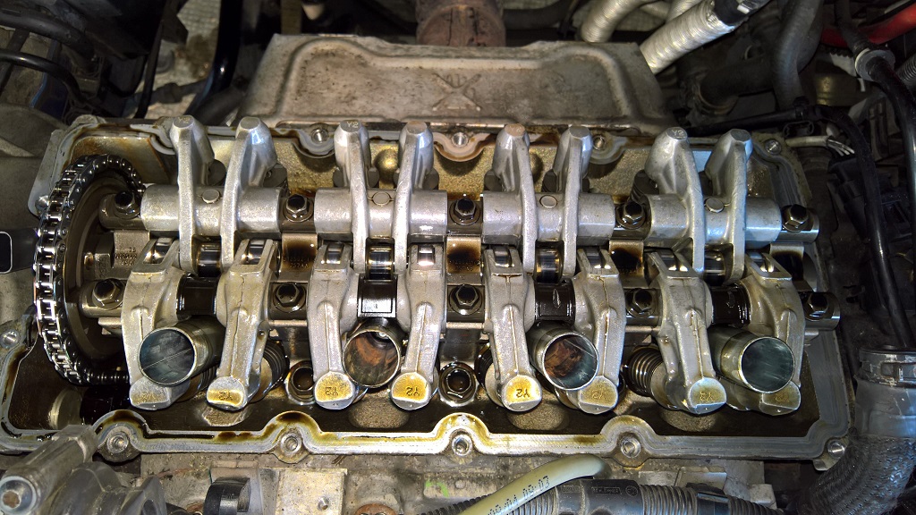

Piatok rano som zacal riesit co s tou kladkou. Dal som ju von a podlozil podlozkou. Remen ostal pekne na mieste az sa mi zdalo ze to musi ist aj bez podlozky. Tak som odstranil podlozku a hla, vsetko sedelo ako ma byt. Tym ze som este dost casu do zotmenia som sa rozhodol ze vymenim aj tesnenie pod vekom ventilov.
Nasledovalo finalne skaldanie a testovacia jazda :banana:
Po prvych par 100 kilometroch musim povedat ze auto jazdi ovela kultivovaniejsie a sviznejsie. Alta 15% odporucam dat kazdemu kto to este nedal. Samozrejme este bude nasledovat uprava SW.
Velka moja vdaka patri Pumikovi za neocenitelne rady a pomoc! Bez neho by som ten kompresor asi nikdy nespravil!

Tak som velmi rad ze som mohol trocha pomoct :mrgreen:
a vydis zmakol si to a nabuduce uz budes vediet co a ako :bigups:
sikula tak nech sluzi a robi este viac radosti :banana:
inak ten kompresor v hodine 12tej sa pozrel :roll:
a tou kladkou to neslo tak dobre ako sme si mysleli :mrgreen:

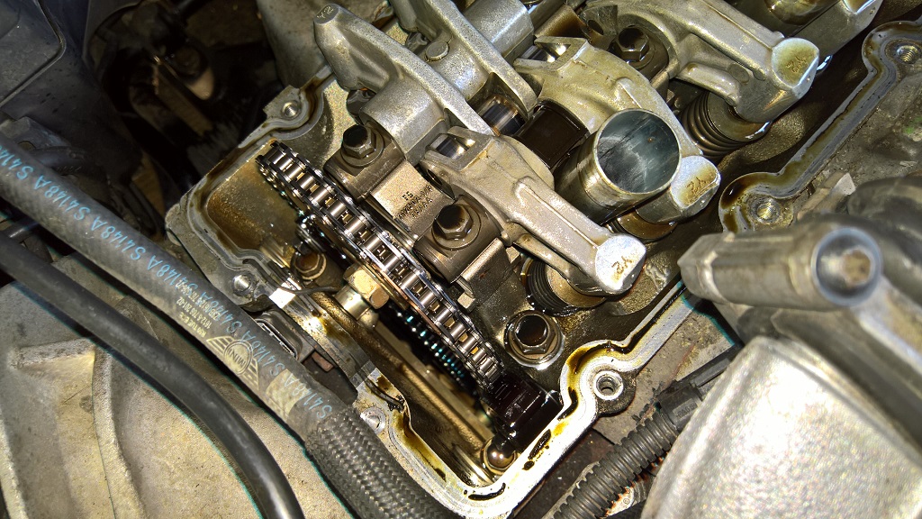

:bigups:

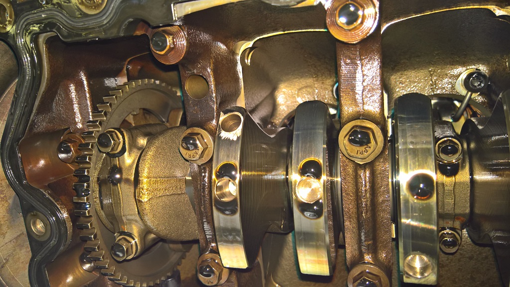

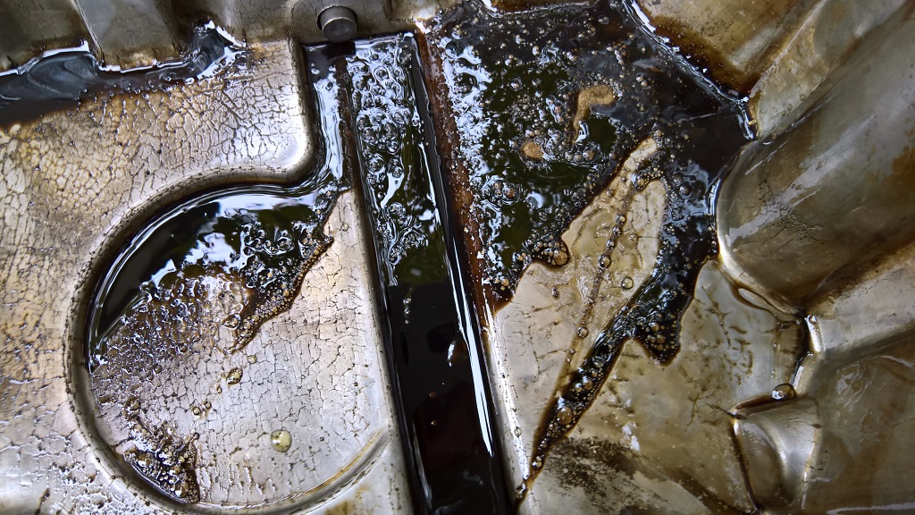

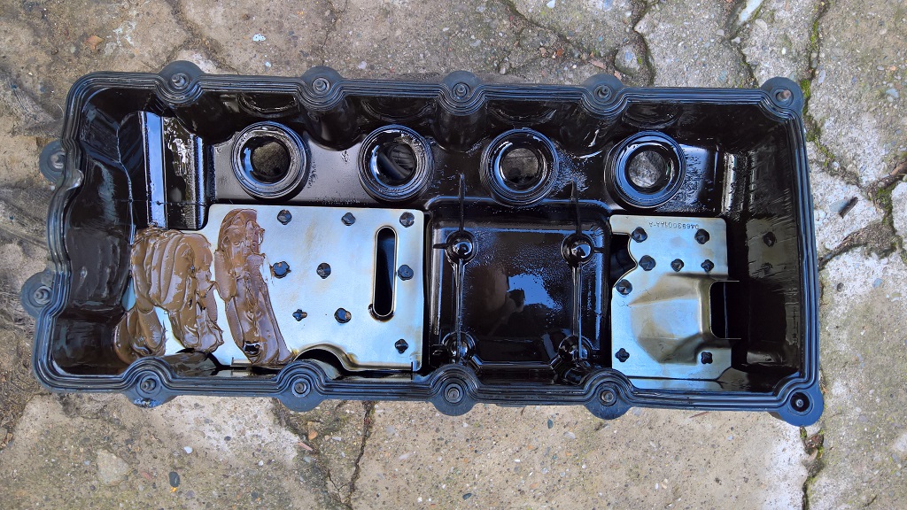

Pěkná práce a dobře zdokumentovaná, tiše závidím. Máš hezky čistej motor zevnitř, dělal jsi výplach? U mě je to jak ve zlatnictví chudák mrňus mi jezdil na Kastrol LL.
PříspěvekNapsal: 07. lis 2017 00:28
Příspěvky: 215
Bydliště: Kosice
Pumik: jo, ten kompresor nam dal zabrat a zapotit :D Nedockavo cakam na ten soft :P
AB mini: Dakujem pekne :) Aj ja som bol prekvapeny aky cisty bol. Podla servisnej knizky predchadzajuci majitelia menili olej kazdych cca 25tisic km a pouzity bol tiez Castrol LL 5w30. Ja som teraz presiel na Mobil 5w40 a preplach som nerobil. Po naliati noveho oleja som mal problem skontrolovat hladinu oleja na mierke, tak ciste/cire to bolo :D

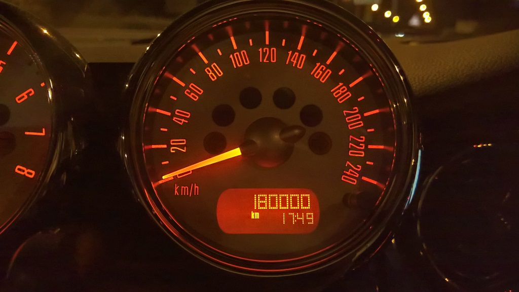

Dnes sme mali okruhle :)

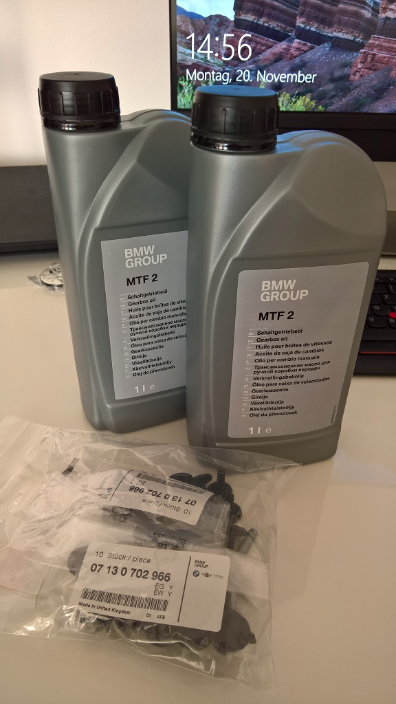

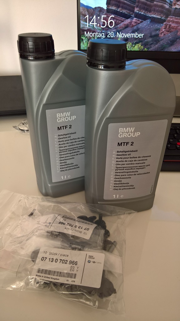

Dnes nejake drobnosti od BMW a zajtra ocakavam finalny diel pre tento rok :)
Na fotke este chyba nova mierka oleja, ta uz je v aute :)
