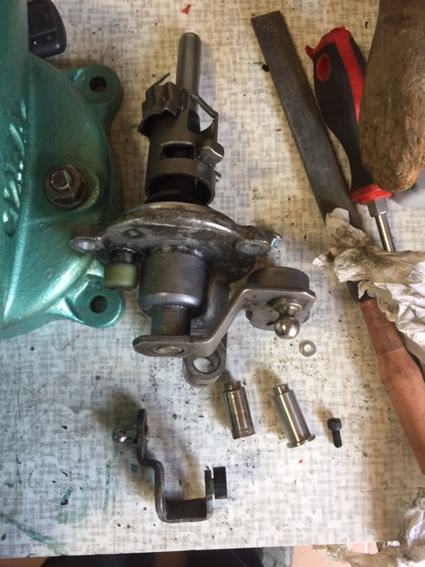

dlho som nic neprispel, nejak nieje kedy, predsa len, postupne sa zhorsoval stav prevodovky, hodit 3ku na prvy krat bol maly zazrak a celkovo posledny mesiac, vobec niekam ist. autom nejazdim tak neviem co sa nim deje, manzelka nim ide mozno raz za tyzden do ba (100km), inac lietam voyagerom (cca 4t km mesacne), takze o tomto som nevedel. samozrejme napadlo ma, ze to budu zahrdzavene tiahla, tak som to pri prilezitosti pekneho pocasia rozhodil a .... prd makovi, na tiahlach su sice rozpadnute manzety, ale diahla vyzerali velmi pekne, na vide bol volic, ktory bol tak strasne zadrhnuty, ze ani wdcko, vazelina a teflonovy sprej tomu nepomohli, samozrejme anglicania nato maju davno fintu, kolik do toho volica za 13euro., po cca 2 tyzdnoch dorazil a ja som sa pustil do vymeny.
IMG_3837.JPG [ 146.8 KiB | Zobrazeno 17841 krát ]
menic som mal von raz dva, ale dostat odtial ten kolik bola makacka, skusal som aj pilnik, potom aj flexu ale nepomahalo, vecsie kladivo pomohlo ;D
napravo je ten novy kolik, nalavo ten stary.
jemne som to prefukol este teflonovym sprejom, wdcko som nato nechcel davat, lepi sa nato prach
image1.JPG [ 124.56 KiB | Zobrazeno 17841 krát ]

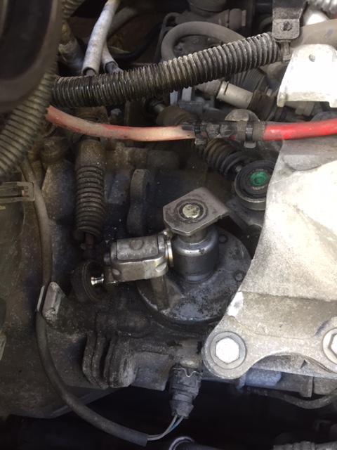

chvilku som si musel spominat ako som to odtial vytiahol, predsa len clovek to odtial vyberie, ale nezapameta si ako to tam bolo
image2.JPG [ 168.55 KiB | Zobrazeno 17841 krát ]
uz skokro vsetko poskladane, neake detaily dotiahnut
menil som subezne olej vo voyageri a k tomu dosiel este zakaznik na montaz navigacky, tak uz som dalej nedokumentoval
